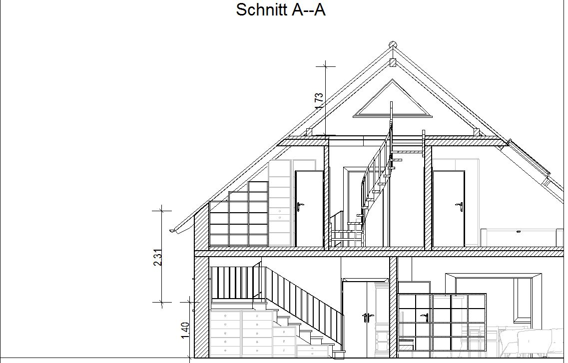

Im Übrigen: die Treppe wird ins Dachgeschoss nicht funktionieren ohne Kopfweh.
Höhe über Podest = 2,3m
Höhe über Austritt DG = 3,1m
Zum Rest des Textes: keine Verbesserungsvorschläge Deinerseits -> keine Reaktion meinerseits...
Ja, Treppe ins DG sehe ich bei wohl 0 cm Kniestockhöhe auch nicht als reell an.
Ich habe gerade eine Podesttreppe für ein DG mit 80 cm Kniestock gemacht. Da springen am Podest rund 225 cm Höhe raus.

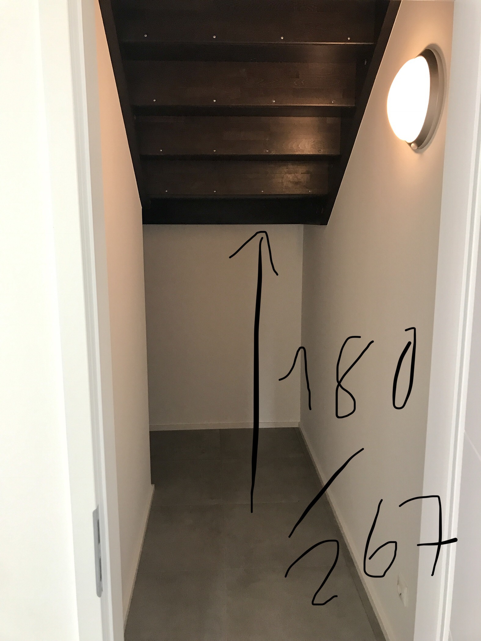

Unter der Treppe ist massig Platz. War hier bei einem Ausstellungshaus von Viebrockhaus drin und habe ziemlich staunen müssen, was da so alles reinpasst (Bild anbei).

Kleiner Flur unter dunkler Holztreppe, runde Wandlampe rechts, Wand mit handschriftlichen Zahlen.

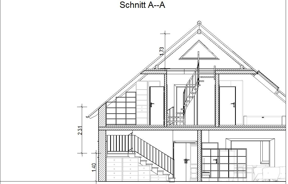

Beispiel:
Hier mein Schnitt.
Der Kniestock ist um die 50cm. Die Höhe über Podest wie gesagt in etwa 2,3m. Wurde mir auch so von einer "nahmhaften" Baufirma bestätigt.
Ich werde noch mal nachrechnen. Wenn es nicht reicht, kommt da eine Schleppgaube wie auf der anderen Seite hin.
