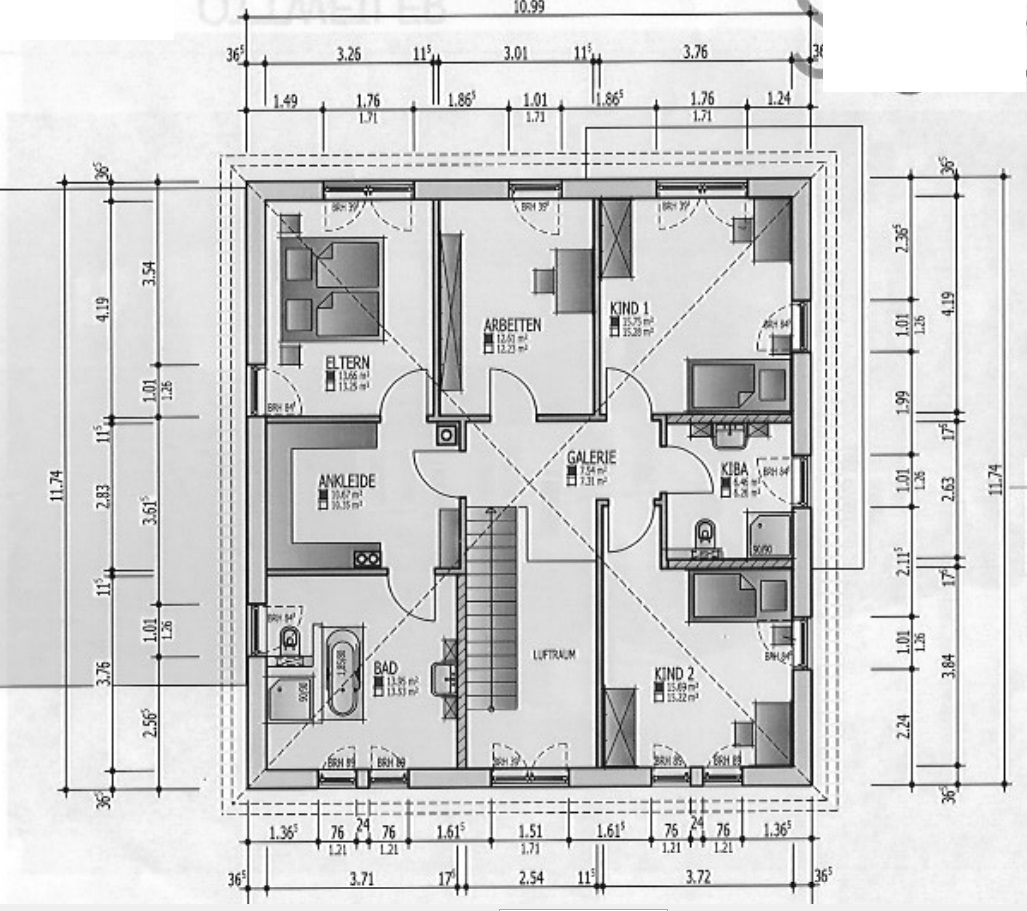

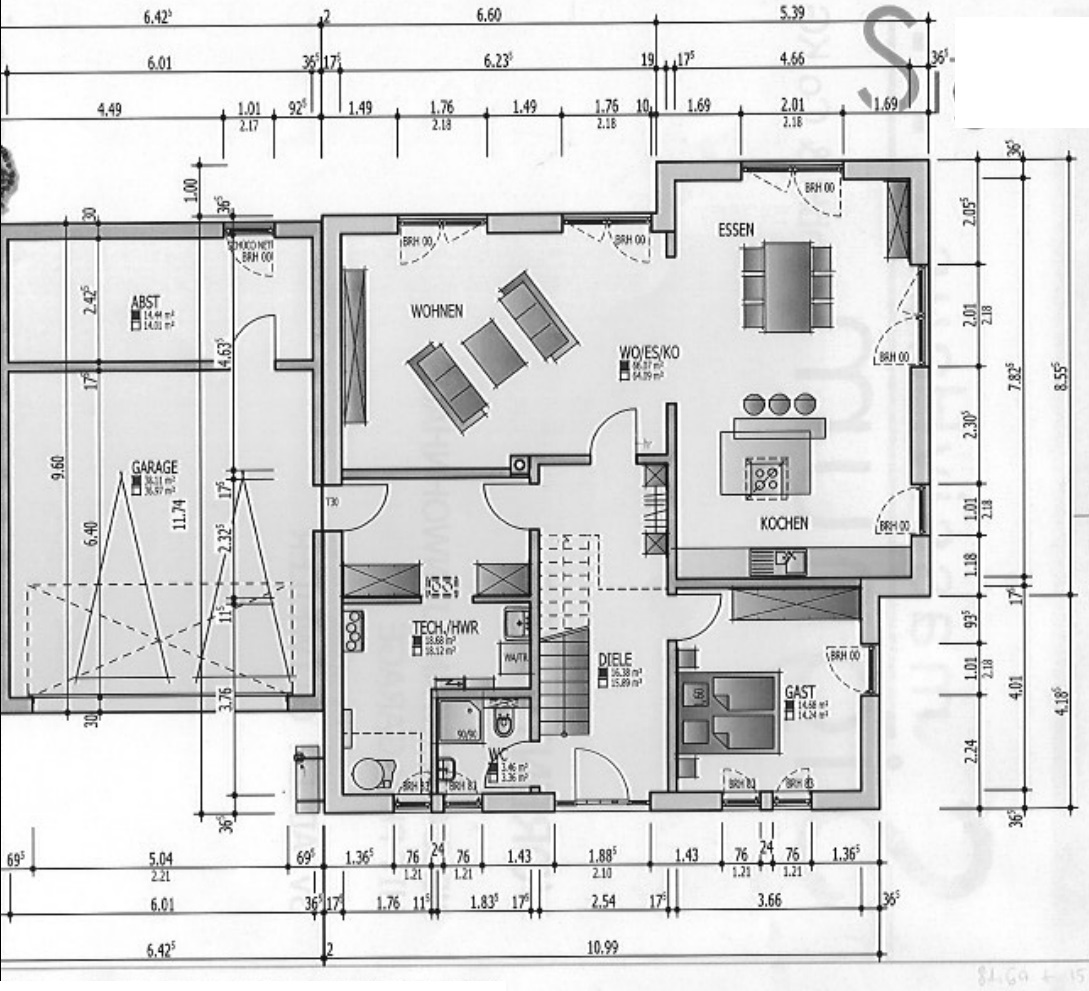

Hallo an alle,
wir bauen eine Stadtvilla mit ca. 200qm. Der Entwurf stammt zunächst aus meiner Feder und wurde dann nach und nach den Bedürfnissen angepasst. Wir wissen, dass wir mit diesem Entwurf das Haus wahrlich nicht neu erfunden haben. In unserem aktuellen Entwurf, den wir noch zugesendet bekommen, haben wir im EG keine Dusche mehr, sondern den Raum auf ein kleines Gäste-WC reduziert. Was haltet ihr generell von dem Entwurf?

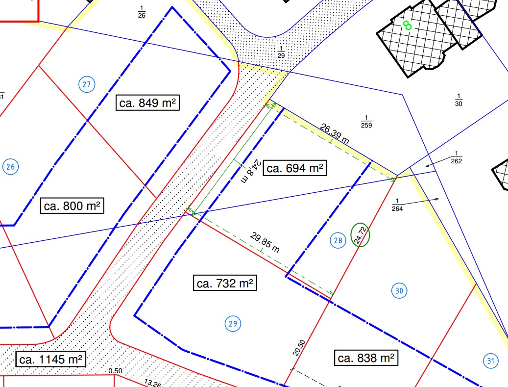

Grundstück Nr. 28
Bebauungsplan/Einschränkungen: Garage muss 5,50 m von der Straße entfernt sein.
Größe des Grundstücks: 694qm
Kein Hang, sondern flaches Grundstück
Grundflächenzahl 0,4
Baufenster, Baulinie und -grenze: siehe Bild

kaho674
kaho674
Riesenhütte.
Kann man auf jeden Fall so bauen. Was mich etwas nerven würde: Die Garderobe ist so weit vom Eingang entfernt. Ebenso die Küche.
Die Aufteilung oben halte ich für unglücklich. Kind im Norden und Schlafzimmer im Süden - ist exakt falsch rum. Arbeitszimmer hat einen schöneren Platz als Kind 2. Die Frage, ob man hier nochmal neu plant. Ansonsten würde ich wenigstens das Westfenster von Kind 2 vergrößern.
Ankleide ohne Fenster würde ich nicht machen. Für immer im Dunkeln in den Schränken zu wühlen ist ein Horror. Da hilft auch keine Lampe. Allerdings verliert Ihr Stellfläche, wenn da ein Fenster rein soll. Ohne Maße schwer zu sagen. Eventuell auch ein Grund für eine Neuplanung des OG.
Wenn es so bleibt würde ich noch die Kinderzimmertür von Kind 2 nach planunten verschieben.
Galerie bei 2 Kindern ist auch sehr fraglich. So verteilt ihr den Lärm im ganzen Haus.

Baraja
Die Außenecke von Kind 1 ist Süden. Schlafzimmer ist Südost, Kind 2 Südwest ausgerichtet.
Wir hatten bereits ein Fenster geplant und sind davon weggekommen. Wollen das Ganze mit Beleuchtung machen.

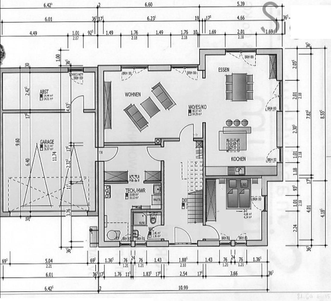

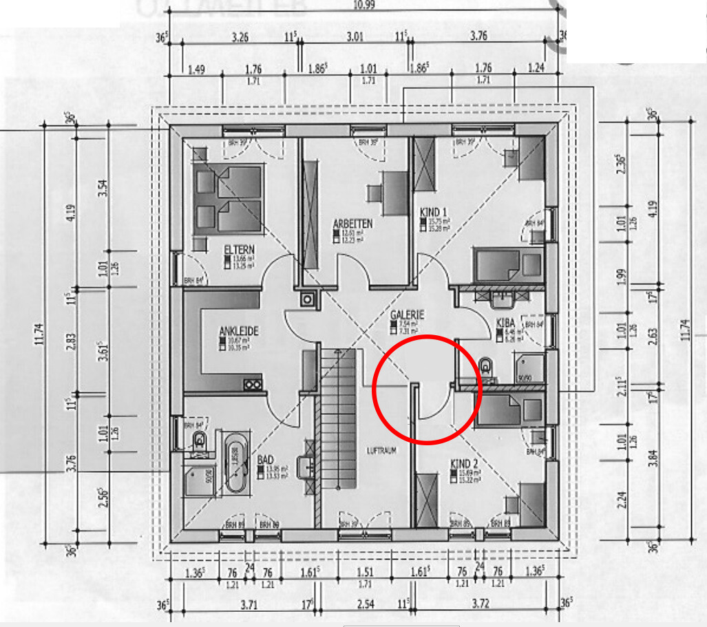

Sieht so wirklich besser aus. Natürlich wird dann Kind2 etwas kleiner.
Deshalb hatten wir das im Eingangsbereich vorgesehen, damit dieser größer und einladender wirkt.
Vielen Dank für die Verbesserungsvorschläge
Das hab ich schon erkannt. Kind 2 ist im Norden und das Schlafzimmer im Süden. während also Kind 2 im Dunkeln spielen muss, erstrahlt Euer ungenutztes Schlafzimmer tagsüber in der Sonne.

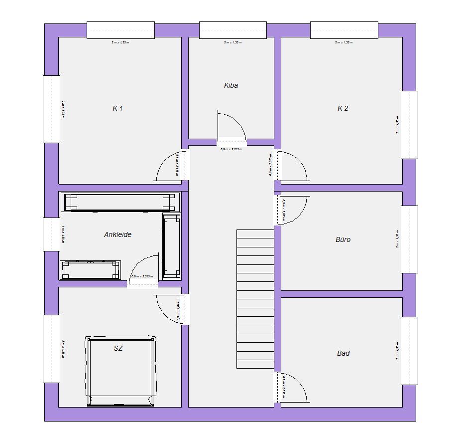

Wär es meins, bekämen die Kinder die Südseite und zwar in knackiger Größe. Treppe würde ich an die andere Seite schieben und die Galerie streichen, damit der Zugang zum Bad für alle offen bleibt. Mal auf die Schnelle ein Entwurf:
