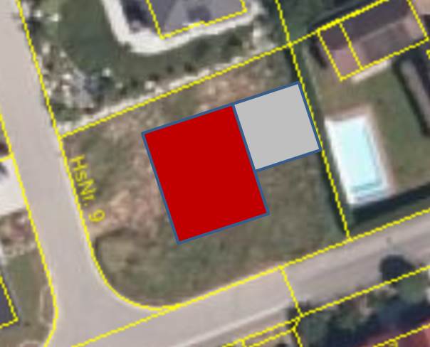

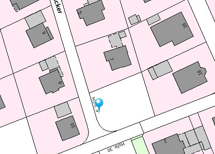

Grundstück: 625 qm, Eckgrundstück, Neubaugebiet, Straßen an der Süd und an der Westseite

Anbei noch ein paar Bilder zum Grundstück und bisherigen Plänen.
