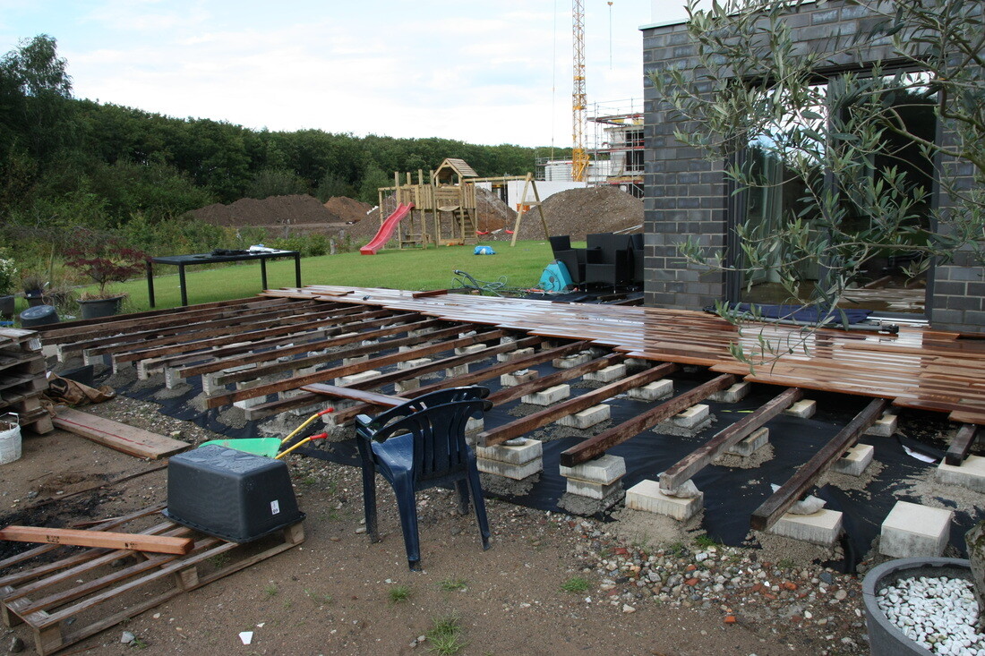

Hallo liebe Forengemeinde,
mir wurde von der Chefin aufgetragen eine WPC Terrasse anzulegen. Momentan wächst dort noch Rasen. Die Fläche ist 4x5 m und geht von der Terrassentür los. Mir geht es nur um das Fundament.
Ich habe mir das folgendermaßen überlegt :
1. Spatentiefe (ca 30cm ) ausheben.
2. Vlies verlegen
3. Schotterschicht ca 20 cm mit Rüttler verdichtet und 4% Gefälle.
4. Verlegesplitschicht ca 10 cm nochmals verdichtet und 2% Gefälle.
Darauf dann einzelne Reihen Betonrandsteinplatten auf die ich die Unterkomstruktion setzten kann.
Das ganze wollte ich dann noch einfassen gegen seitliches Abrutschen.
So weit so gut . Damit entspreche ich auch den Angaben des Herdtellers. Jetzt kam ein Hr von einer Gartenfirma um mir ein Angebot zu machen und der meinte er würde es auf keinen Fall ohne Beton und Estrichmatten machen und würde keine Garantie geben können wenn man es so machen würde wie ich es vorhabe. Wie gesagt wollte es sowieso selbst machen aber bin jetzt etwas verunsichert.
Bitte sagt mal eure Meinung / Wissen zu dem Thema.

Verzichte auf das ganze Rumgehampel.
1. Punktuell ausheben an den Stellen, an denen die Unterkonstruktion aufliegen soll
2. Schotter dort auffüllen und verdichten
3. Gefrierbeutel mit Magerbeton füllen, auf die jeweiligen Stellen legen und darauf die Unterkonstruktion legen
Den verbleibenden Rasen mit Vlies abdecken.
Das war es auch schon. Hab selber schon vier Terrassen so gebaut und kenne es z.T. auch von Holzterrassenbauern so.

So sieht es in echt aus, was ich beschrieben habe. Bei uns lag allerdings noch der verdichtete Schotter und ich musste durch Reste vom Pflaster auf passende Höhen kommen. Da hast Du es etwas einfacher.

Das klingt in der Tat einfacher. Wie tief hast du denn punktuell ausgehoben und mit Kies aufgefüllt?
Bei deinem Bild sind aber auf dem Vlies auch noch "Betonhügelchen" und Pflastersteine erkennbar. Ist das die erwähnte Höhenausgleichung.
Danke schon mal ! Das würde enorm viele Kosten und Arbeit sparen.
nordanney
Ich habe nichts ausgehoben. Der Untergrund, auf dem das Vlies liegt, ist der verdichteter Schotter (vom Tiefbauer). Darauf kam direkt das Vlies.
Auf das Vlies habe ich ein wenig Beton geklatscht, damit die Pflastersteine (die den Höhenausgleich herbeiführen) vernünftig liegen können. Darauf dann die Säckchen mit Beton, auf denen meine Holzunterkonstruktion liegt.
Da es sich um Holz handelt (Bongossi) und dieses ja nicht im Wasser liegen soll, liegt das Holz auf kleinen Pads und bleibt damit auch trocken. Das Problem hast Du ja bei WPC so nicht.
