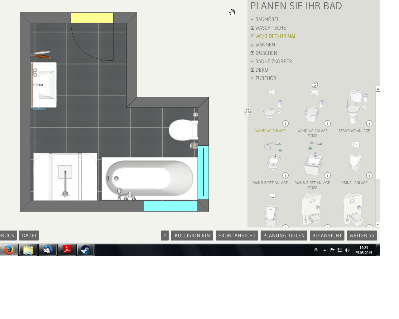

ich bräuchte noch mal eure kreativen Köpfe.

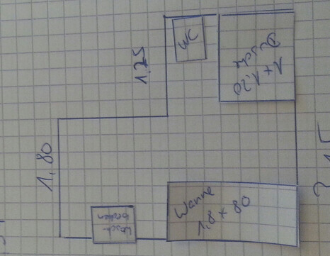

Unser Bad ist in L-Form, und leider auch nicht übermäßig groß.
Wir möchten dort eine Bodenebene Dusche mit 1x1,20m unterbringen und eine Badewanne, gerne eigentlich 1,80m lang. Außerdem einen Waschtisch und ein WC.
(Der angefügte Plan war der Erstentwurf des Architekten, WC fehlt noch und die Maße von Wanne und Dusche passen noch nicht.)
Ich habe mich schon an verschiedenen Badplanern versucht, aber es ist leider doch nicht ganz so einfach.
Insgesamt bin ich noch mit keiner Lösung richtig zufrieden.
Generell hätte ich das WC gerne nicht neben dem Waschbecken (es gibt immer wieder Spritzer beim Händewaschen, die dann auf der Toilette eklig aussehen^^) und auch nicht direkt neben der Badewanne (Möchte beim baden weder mit dem Kopf direkt neben der Schüssel liegen, noch direkt darauf schauen)
Es wäre auch denkbar, die Türe nach Außen öffnen zu lassen.
Vielleicht habt ihr ja Ideen?
Danke schon mal
Sind die Fenster fix? Und wie ist deren Brüstungshöhe? Können die noch verändert werden?
Dusche und WC nebeneinander ... hmm. Wie breit soll denn die Dusche werden? 100x100 cm .. da bleibt dann eine 75 cm breite Nische fürs WC, Rohbaumaß .. das finde ich zu eng.

Das Baugesuch ist noch nicht eingereicht, theoretisch können wir die Fenster noch ändern. Auf der Ostseite (planrechts) sind es "normale" Fenster, Brüstungshöhe weiß ich nicht, über der eingezeichneten Badewanne auf jeden Fall. Auf der Südseite, Richtung Terrasse wollen wir nur kleinere Fenster, also ist die Brüstungshöhe hier höher.
Die Dusche sollte schon 1m breit werden, ich dachte mir auch, dass das mit dem WC sehr eng wird. Dann vielleicht doch einfach neben der Badewanne?
Oder so wie im Architektenentwurf, und das WC zwischen Dusche / Wanne? Dann kann die Wanne eben nur 1,75 sein.

habt Ihr auch schon mal probiert die Badewanne über Eck dort zu platzieren, wo jetzt die Dusche eingeplant ist und die Dusche in das Eck (neben das WC) wo jetzt die Badewanne steht?
Die Trennwand zwischen Dusche und WC halbhoch Gemauert und die obere Hälfte aus Glas?
Das könnte dem Raum optisch mehr Tiefe geben...

Die Idee gefällt mir super!
Das hatte ich in einem der Badplaner schon mal versucht und der Durchgang zwischen Badewanne und Zimmerecke war dann noch schmaler als jetzt bei der Dusche. Aber dort gab es auch nur die "runden" Eckwannen, vielleicht kann man ja hier eine 6/8-Eck Variante wählen, ich probiere mal aus!
Allerdings bleibt dem WC dann trotzdem nur 75cm neben der Dusche. Meinst du, das reicht aus? Ich hab ja schon mit Meterstab probegesessen Aber das ist eben doch noch mal anders, wenn tatsächlich Wände neben einem gemauert sind.
Abbygale
Hab grade mal die Maße einer 6Eck Wanne nachgeschaut, ich hätte dann an der schmalsten Stelle noch 1,05m Durchgang, ich denke das ist ausreichend, zumal die Wanne ja nur kniehoch ist. Das finde ich total toll, denn eigentlich wollte ich immer eine Wanne über Eck, dachte nur in diesem Bad kann ich das knicken.
Und wegen WC/Dusche mache ich mir noch mal Gedanken. Ich glaube ich habe es lieber in der Dusche etwas großzügiger als auf dem WC. Die Mauer dann halbhoch und dann Glas, d.h. das WC wäre auch nicht so ganz eingesperrt und dunkel.
