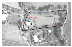

Wir wissen jetzt aber nicht, wo bei Dir am Haus Norden ist.
Wenn ich mir die Baugrenzen auf dem Bebauungsplan und die Lage der Baugrenze im EG anschaue, vermute ich fast, dass die Grundrisse (weitgehend) genordet sind. Ist aber nur eine Vermutung.

Anbei wie das Haus im Grundstück liegt.
Norden ist nach oben. Wir blicken somit im Osten nach draußen bzw. ins Grüne.
Der Ausblick ist natürlich auch im EG. Uns war es wichtig von Wohnen, Essen und Küche ins Freie blicken zu können.
Fremde haben maximal von der Hauptstraße vorne Einblick obwohl das auch sehr eingeschränkt ist bzw. nicht viele Menschen vorbei kommen.
