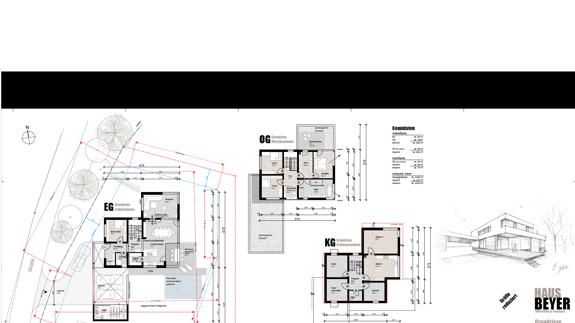

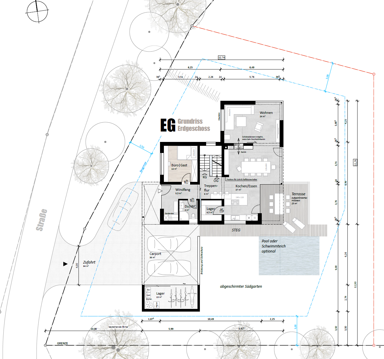

Yo, die Zahlen sind jetzt lesbar. Schade, dass Du keine exakten Daten nur für das Grundstück hast. Gibt's keinen Vermessungsplan mit der Länge der Grenzen und der Einfahrt?
Ist die Einfahrt dort schon da? Ist das eventuell ne Brücke?
Was ist mit Randbebauung für Nebengebäude? Ist das erlaubt?
Cayman
die Einfahrt ist schon da und darf auch nicht verschoben werden weil das dann Überschwemmungsgebiet ist.
Wir wollen etwas Platz neben dem Carport lassen, damit wir auch die Fläche dahinter bewirtschaften können.
Werde daheim noch mal genauere Längen für das Grundstück herraussuchen.
Cayman
Leider noch nicht... der Bebauungsplan wird gerade finalisiert... Randbebauung wäre möglich aber dann besteht keine Möglichkeit mehr auf den hinteren Teil des Grundstücks zu kommen. Die blaue Linie ist die Bebauungsgrenze.
Die Zufahrt ist nicht veränderbar, da der Graben mit zur Überschwemmung gehört. Brücke wäre auch etwas aufwendig oder nicht?

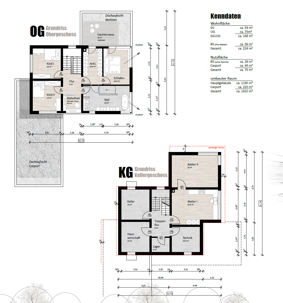

habe jetzt weitere Maße mit angefügt... die mm Maße sind Meter!
Architekturpläne eines Hauses mit EG/OG/KG-Grundrissen, Maßlinien und Skizze rechts.
Cayman
welche Maße wären denn insgesamt interessant? lesen kann man diese leider auf dem obigen Foto nicht. würde daher noch mal ein neues Bild machen
