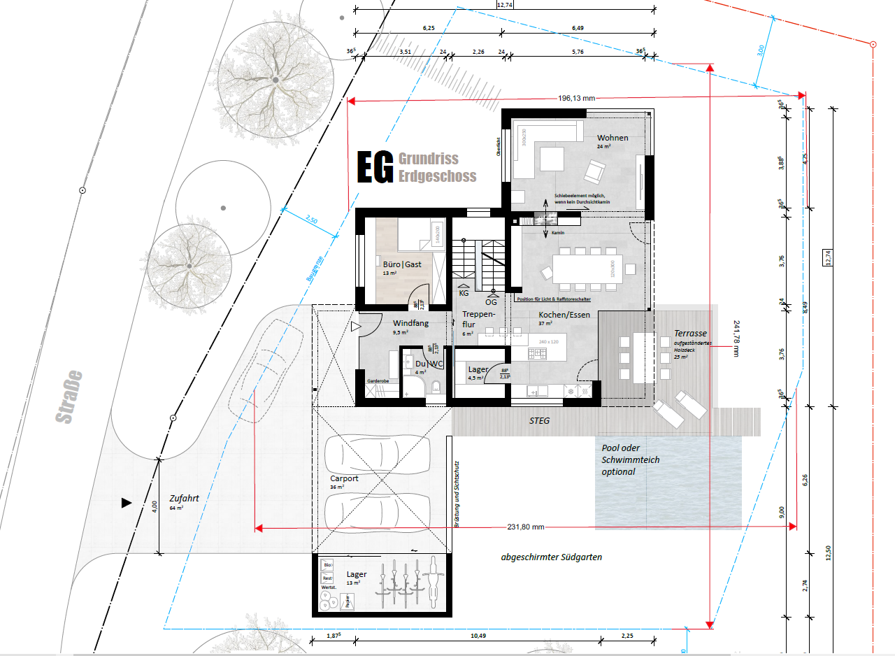

hoffe es ist jetzt besser ersichtlich... die roten Linien sind die Maße von der Bebauungsfläche... Auf der ersten Seite von meinen Thread sind Auszüge vom Bebauungsplan...
EG-Grundriss Erdgeschoss mit Wohnzimmer, Küche/Essen, Terrasse, Carport und Gartenbereich.

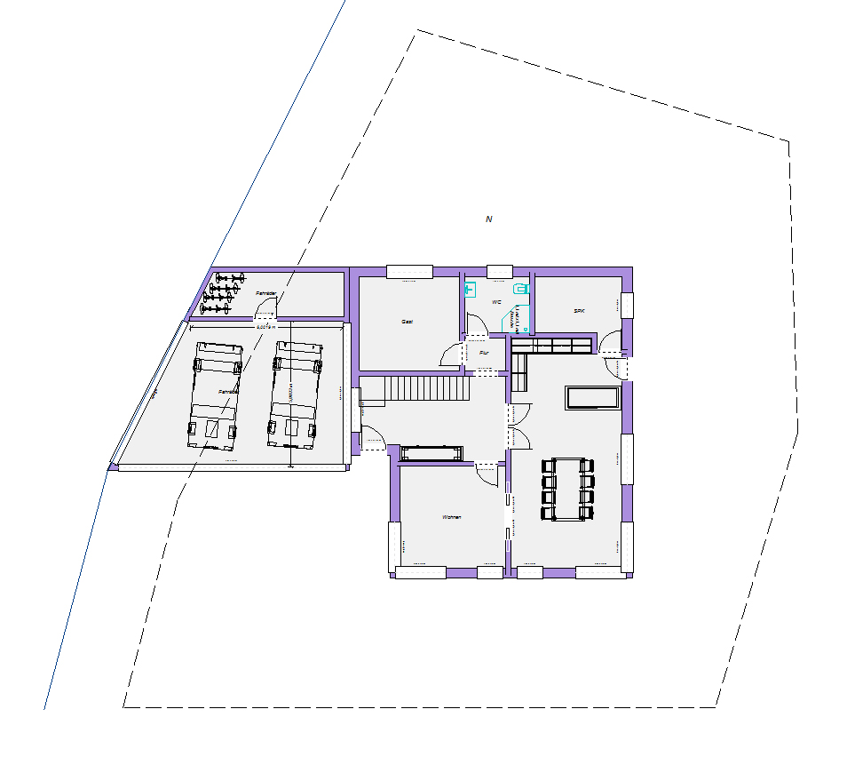

Ich möchte hier noch mal fragen, ob denn die Anordnung des Carports auch so möglich wäre:
Grundriss eines Hauses mit Garage (2 Autos), Wohnzimmer, Esszimmer, Küche, Bad, Flur und Treppe.
So ein Auto hat ja ein Lenkrad zum um die Kurve fahren. Oder war Randbebauung komplett untersagt?
Cayman
leider nein... es gibt nur die kleine Einfahrt wie auf der letzten Zeichnung erkennbar ist.
Daran muss ich mich leider halten... wenn müsste das Carport und Haus weiter nach Osten verschoben werden
kaho674
kaho674
Was hat das mit der Einfahrt zu tun? Die Einfahrt bleibt doch unverändert.
Die Frage ist die Randbebauung. Ist die nicht erlaubt für Nebengebäude?
