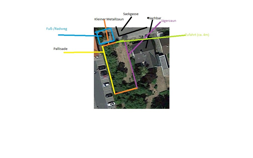

Baufenster haben wir aber nicht gefunden...
Planlinks ist eine Palisade (Rechtschreibung?!) (ca. 2m hoch) da das Grundstück dahinter etwas tiefer liegt (ist uns ganz recht, dahinter ist ein Einkaufscenter), von diesen tiefer gelegenen Grundstück gibt es einen Zugang in die Sackgasse, einige Stufen für Fußgänger und so eine "Schleife" für Radfahrer. Diese Schleife ist mit einem Drahtzaun zu unserem Grundstück abgesperrt (blaue Linie). Planrechts ist ein Nachbar, planunten ebenfalls, aber erst in x m Entfernung, da das Haus an der anderen Straße steht und dort angeschlossen ist. Der planlinke Nachbar hat nur einen kleinen Jägerzaun und "Blumen"Bepflanzung, hier bekommen wir gut Sonne. Durch die Garage sind wir auch ganz gut dorthin abgeschirmt.
Die Außenmaße vom Haus stehen, ein Dusch-WC braucht eine gewisse Breite, ein Flur auch, und eine breitere Küche wäre ergonomisch auch nicht so sinnvoll, so ist es schon "breit genug, aber nicht zu breit" zum Arbeiten auch zu zweit.
Im OG haben wir schon versucht zu verschieben, aber da kamen immer Räume mit viel zu vielen Ecken heraus, oder welche, wo dann nicht einmal das Bett stehen konnte...da fehlt uns wohl das Vorstellungsvermögen...
Daher bin ich ja hier
