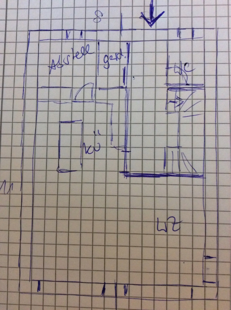

Ich habe nicht gesagt, dass die Küche breiter werden soll, allerdings kürzer. Ihr habt ja sogar noch vor, sie weiter zu verlängern.
Wie schon gesagt: die Treppe ist das, was dieses Haus mit diesen Maßen unmöglich zu entwerfen ist, ohne das man/Ihr Nachteile im Entwurf finden werdet.
Ich hab mal etwas skizziert, obwohl ich derzeit nicht meine kreative Phase habe.
Skizze eines Grundrisses mit mehreren Zimmern, Türen und Beschriftungen.
Tanita
Zur Dusche im EG: wir haben ja oben nur ein Bad, aber möchten auch beide morgens duschen können... Außerdem ist das auch eine "Notfall-Dusche", für den Fall, dass wir mal die Treppe nicht mehr hoch kommen. Eine Schlaffunktion haben meine Sofas immer. Falls sich also einer von uns mal das Bein bricht (oder so) kann er schlafen, duschen und essen. Im Notfall auch einige Kleidung in der Garderobe lagern.
Verstehe ich deinen Grundriss jetzt richtig, mit offener Treppe? und dann zwischen WZ und Flur ohne Wand? Sonst ist der Flur ja absolut dunkel...
Durch die Spiegelung von Küche und Treppe/WC ist das fehlende Fenster in der EG-Wand jetzt an der Treppe, die aber von oben Licht durch die Fenster im OG bekommt. Die Küche kann Fenster im Westen bekommen.
Das muss ich mal "sacken lassen".
Vielen Dank!

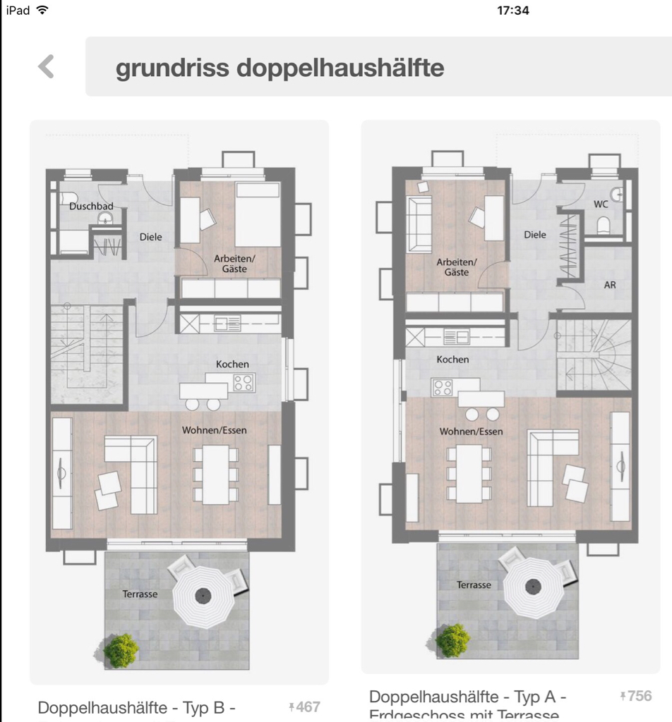

google doch mal "Grundriss Doppelhaushälfte". Dort findest du auf der Bildersuche viele Möglichkeiten, wie man den Grundriss gestalten könnte.
LG
Sabine
Oder man findet bei Pinterest auch schöne Beispiele.

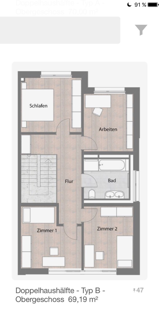

Wenn ihr unbedingt eine Podesttreppe haben wollt, wäre der linke Vorschlag vielleicht etwas? Das Gastzimmer kann etwas kleiner modelliert werden, sodass ihr für Garderobe oder Küche mehr Platz bekommt. Dieses Grundriss natürlich in der Vertikalen spiegeln, sodass Essen und Küche im Westen für Fensterflächen landet.
Im OG kann Arbeiten dann die Ankleide werden.
Zwei Grundrisse einer Doppelhaushälfte (Typ A/B) mit Küche, Wohnen/Essen, Diele, Terrasse.
Grundriss Obergeschoss: Flur verbindet Schlafen, Arbeiten, Bad, Zimmer 1 und Zimmer 2.
Quelle: Pinterest, Schultheiß-Projekte
Grüsse
