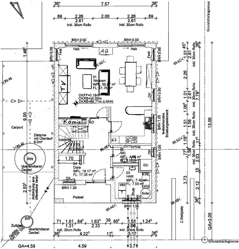

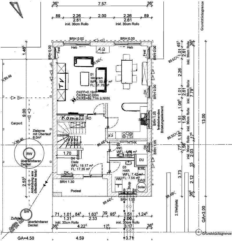

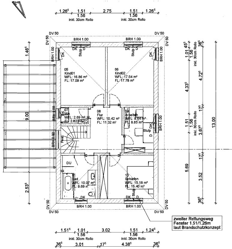

Guten Tag, wir beschäftigen uns derzeit mit der Frage Holz- oder Stahltreppe.Was ist Eure Meinung dazu? Entscheidet letztendlich nur der persönliche Geschmack (und der finanzielle Rahmen)? Oder gibt es Vor- und Nachteile?
Gebaut werden soll eine 160 qm Stadtvilla.

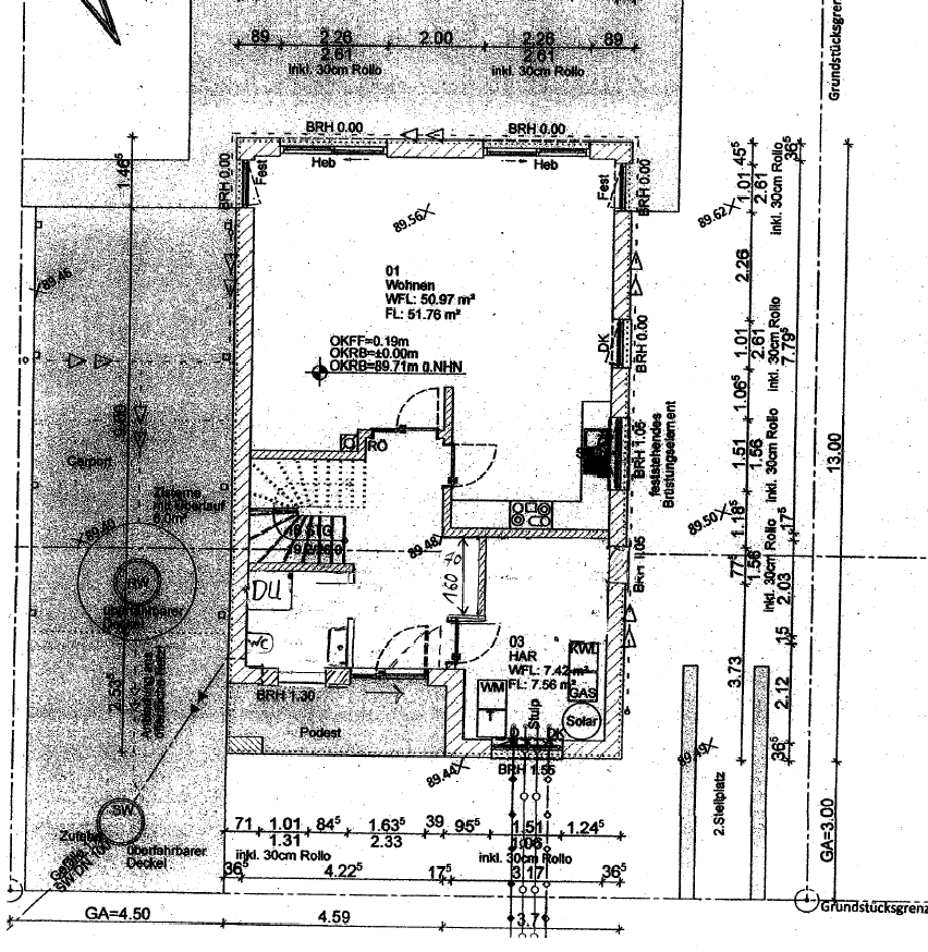

Hinweise generell zum Grundriss dürfen natürlich auch gegeben werden. Das EG wurde von uns noch mal umgestaltet (mehr Stauraum im HAR), deshalb 2x der Grundriss EG.
Vielen Dank für die Hinweise!

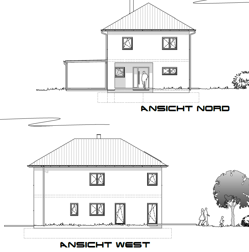

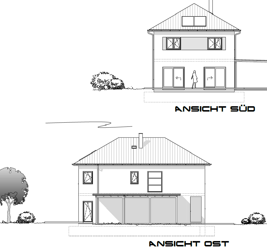

Dafür knackt Holz! Was ich aber wichtiger finde sind die Positionen eurer Fenster, da ist ja null System und Symmetrie da solltet ihr noch mal ansetzen.
