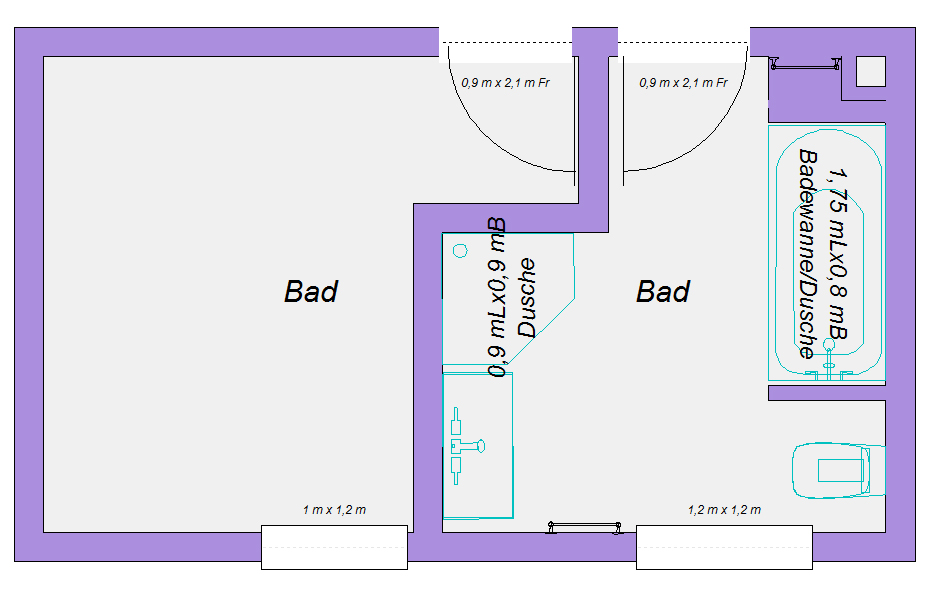

Wegen der Fenster dann vielleicht doch eher sowas:
Grundriss eines Badezimmers mit Abstellraum links: Dusche, Badewanne und Waschbecken.

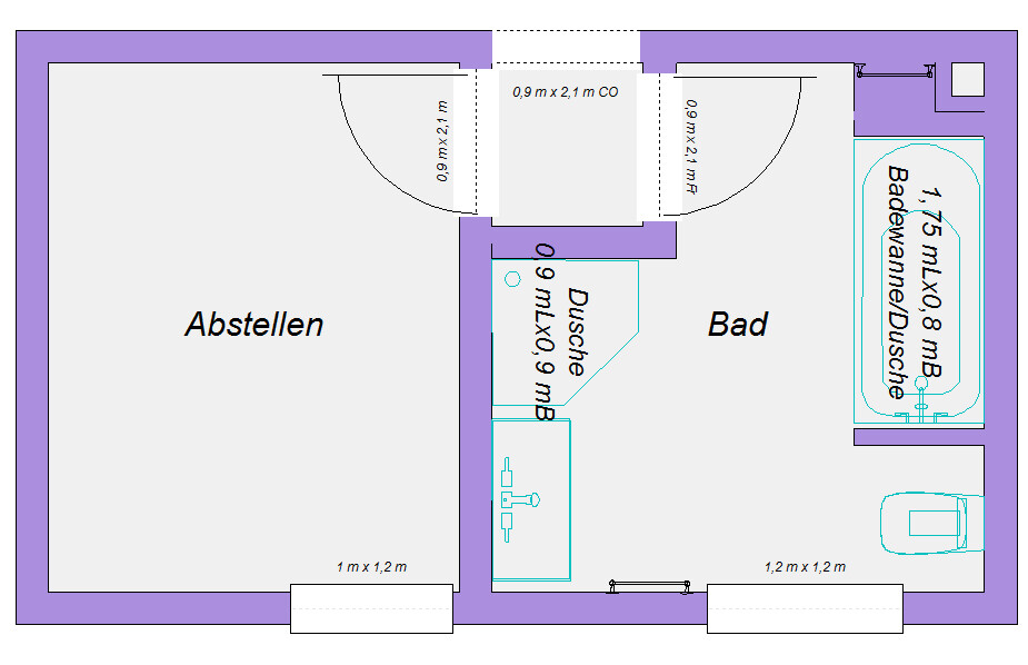

Oder mit den versetzen Türen falls möglich:
Grundriss eines Badezimmers mit zwei Räumen: Dusche, Waschbecken, Toilette und Badewanne.
leschaf
Danke für den Input, wir überlegen das mal! Wir sind jetzt die letzten 6 Jahre auch mit der Sitzbadewanne (110cm) im Minibad klargekommen, aber haben sie auch ausschließlich zum Kind baden als solche genutzt (teilweise auch mit 3 Kids gleichzeitig, wenn welche zu Besuch waren). Dafür brauchen wir sie auch auf jeden Fall weiter, jetzt mit 2 Kindern. Wir selbst sind gar nicht so die Badewannenliebhaber. Meine Frau hatte bevor wir zusammengezogen sind auch eine große Badewanne, die sie aber in 3 Jahren genau 0 mal genutzt hat.
Hat noch jemand Anregungen zu den Fensterfragen? Darüber wären wir sehr dankbar :)
