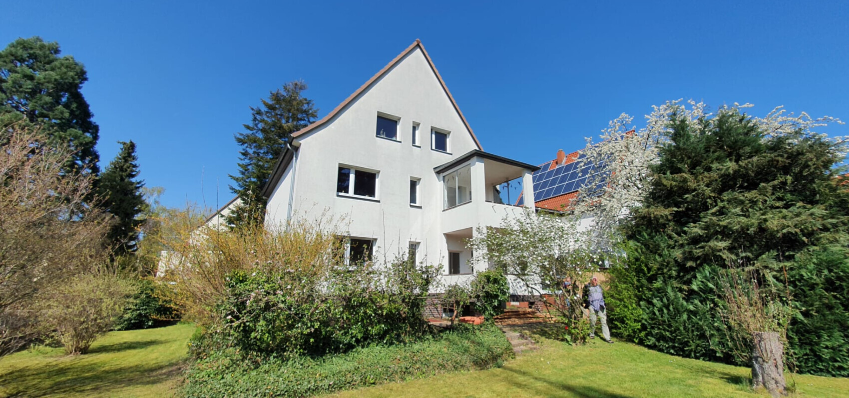

Hier ist mal ein Bild im aktuellen Ist-Zustand von außen von der Gartenseite:
Das Haus wurde 1996 mit 8cm WDVS von außen gedämmt - ansonsten gab es leider keine großen energetischen Maßnahmen bisher - und hat aktuell laut Energieausweis einen Bedarf von ca 220 kwh/m2/a, was bei 187qm Wohnfläche 41.000 kwh bedeuten würde pro Jahr. Laut Gas-Abrechnungen wurden in 2020 (letztes bewohntes Jahr) allerdings "nur" 22.000kwh fällig, bei zwei Parteien, die dort jeweils alleine gewohnt haben. Das ist immer noch viel und wir wollen dort natürlich auch etwas moderneres draus machen. Es war jetzt allerdings während der Hitzewelle in den beiden Vollgeschossen eher kühler als bei uns in der schon recht kühlen Altbauwohnung, was für mich ein gutes Zeichen ist. Das Haus an sich hat zweischalige Massivwände.

- Dämmung oberste Geschossdecke: Der Spitzboden hat eine riesige Grundfläche und geht quasi über locker 80% des ausgebauten DGs. Daher haben wir uns dafür entschieden, hier erstmal kostengünstig statt des Daches den Spitzboden zu dämmen, da wir die Fläche dort oben auf absehbare Zeit nicht brauchen werden.
- Dämmung Kellerdecke
- Eliminierung einiger Wärmebrücken
- Komplett neue Fenster und Außentüren im ganzen Haus
Die Architektin meinte vor Hauskauf, dass wir damit sicher auf 150 oder weniger kwh/m2/a kommen werden und das weitere Optmierungen ggf nicht mehr wirtschaftlich wären. Es hat sich ja seitdem einiges an den Energiekosten getan...mal sehen, ob wir da nochmal an etwas anderes dran gehen (würdet ihr z.B. meinen, dass eine Fülldämmung zwischen die beiden Mauerreihen noch zusätzlich Sinn machen könnte? Oder verträgt sich das mit dem WDVS nicht?). Wie seht ihr das - realistische Einschätzung? Mir wäre es natürlich lieb, noch weiter runterzukommen, aber das Dach komplett neu zu machen, würde ich gerne vermeiden.

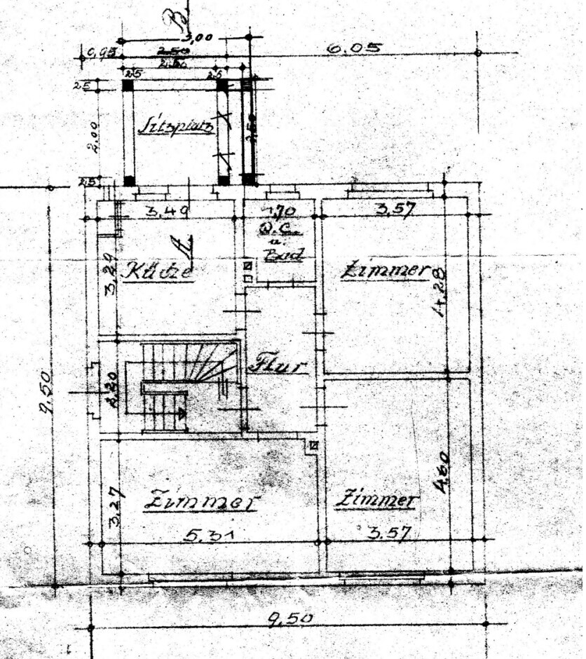

Soweit zum energetischen. Dann sollen dazu auch noch ein paar andere Arbeiten gemacht werden. Hier gibt es den aktuellen Grundriss, der im EG und OG fast gleich ist, allerdings ist in beiden Geschossen zwischen den beiden planrechten Zimmern ein schöner Durchgang mit zu erhaltender Schiebetür:

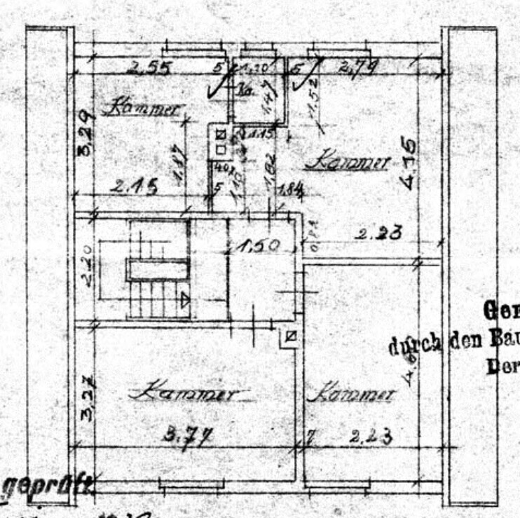

Und das DG:

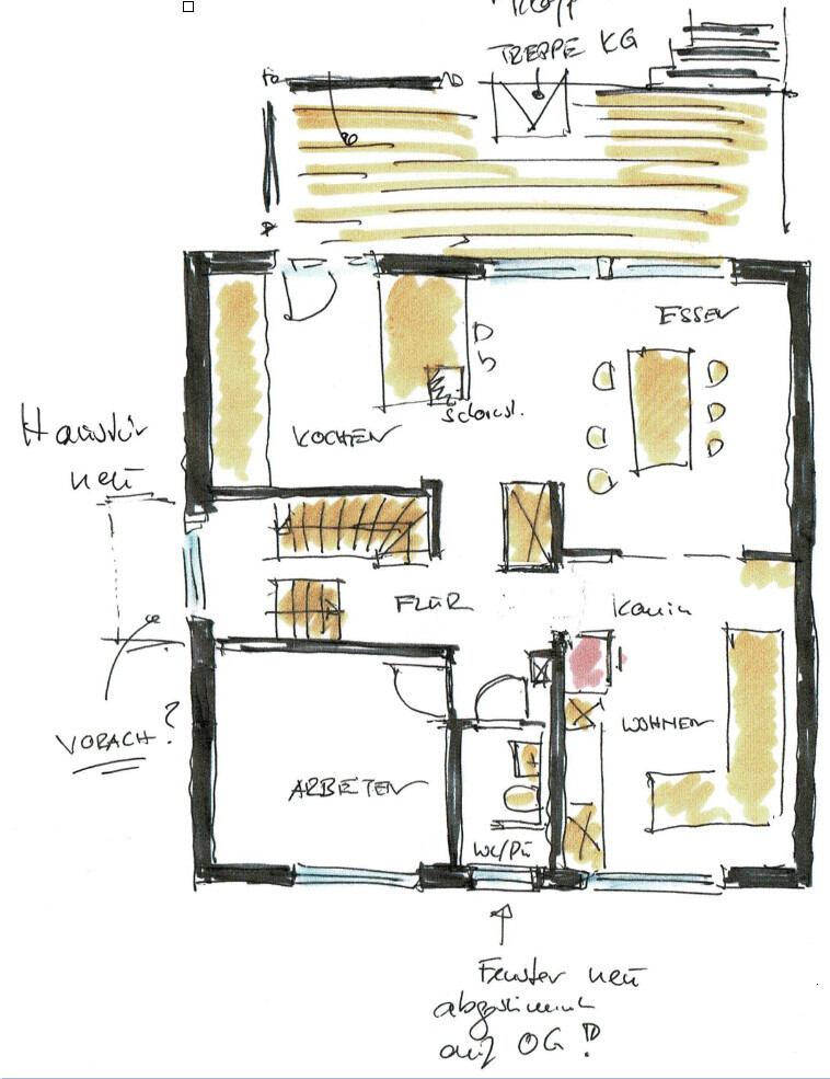

Daraus soll grob skizziert folgendes werden:
EG:

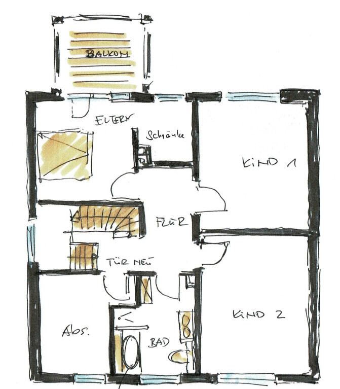

OG:
Da beide Bäder eh neu "müssen" (Bilder von innen folgen später), verschieben wir sie nach vorne zur Straße. So haben wir dann unten Platz, um den Koch/Essbereich zu öffnen, und oben die Möglichkeit, das Bad etwas größer zu gestalten, als es aktuell ist. Wir wohnen gerade mit einem 3qm-Bad - das geht schon so zu dritt, aber komfortabel ist es dann doch nicht so richtig :D
Ich arbeite fast 100% im HomeOffice, daher kommt das Arbeitszimmer ins EG. Das DG bleibt vom Grundriss wie es ist. Hier kommt dann noch das Arbeits/Bastelzimmer meiner Freundin hin, ein Gästezimmer und wir haben noch ein Zimmer übrig, über das noch verhandelt wird :). Das schöne ist, dass wir im OG durch das steile Dach sogar noch höhere Decken (>2.60m) als in EG und OG (2.55m) haben und auch nur sehr wenig Schräge (Bilder folgen).
