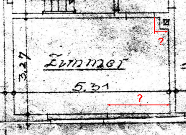

Soweit zum energetischen. Dann sollen dazu auch noch ein paar andere Arbeiten gemacht werden. Hier gibt es den aktuellen Grundriss, der im EG und OG fast gleich ist, allerdings ist in beiden Geschossen zwischen den beiden planrechten Zimmern ein schöner Durchgang mit zu erhaltender Schiebetür:

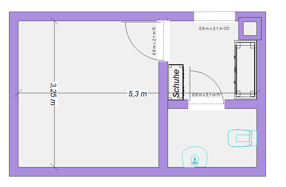

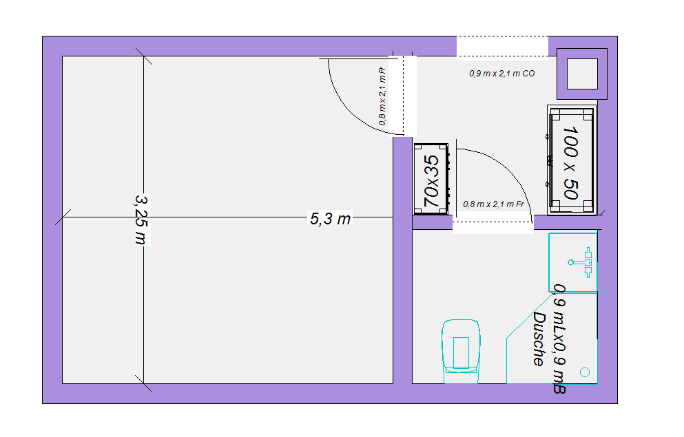

Daraus soll grob skizziert folgendes werden:
EG:
OG:
Da beide Bäder eh neu "müssen" (Bilder von innen folgen später), verschieben wir sie nach vorne zur Straße. So haben wir dann unten Platz, um den Koch/Essbereich zu öffnen, und oben die Möglichkeit, das Bad etwas größer zu gestalten, als es aktuell ist. Wir wohnen gerade mit einem 3qm-Bad - das geht schon so zu dritt, aber komfortabel ist es dann doch nicht so richtig 😀
