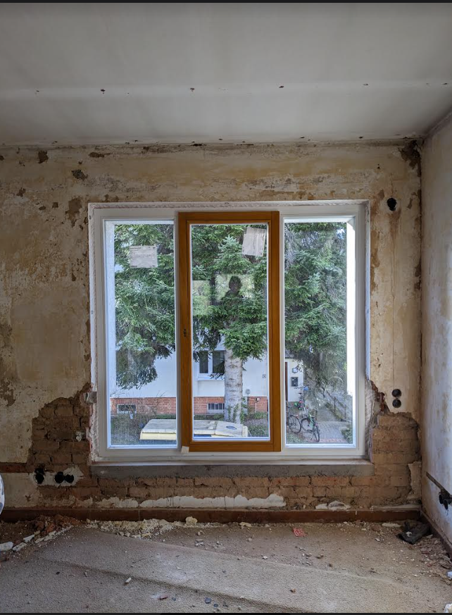

Der Rohbauer hat fertig und jetzt auch die Außenwand für die Terrassentür vorbereitet! Außerdem sind die ersten Fenster drin, wir sind sehr angetan vom Look & Feel :)
Hier mal das 1,8x1,8m Fenster in einem der Kinderzimmer:

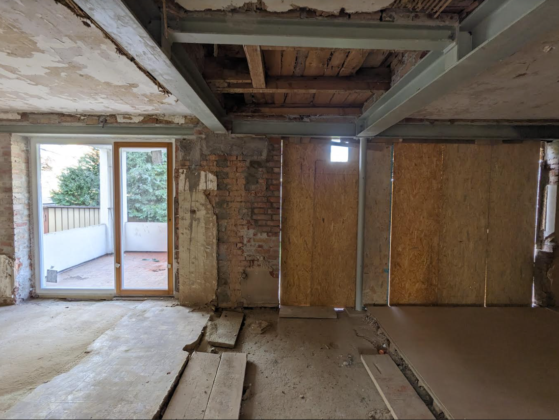

Und unten im EG die Küchentür und das verbarrikadierte Loch für die Hebeschiebetür:
Renovierungsraum: freigelegte Ziegelwand, Holzbalkendecke, OSB-Verkleidung, Terrassentür links.
Bis auf Haustür und besagte Terrassentür werden denke ich morgen dann alle Fenster drin sein - wir haben also den Tiefpunkt des Aussehens der Baustelle vermutlich und hoffentlich durchschritten! :)

Was passiert denn mit dem ganzen Innenputz? Muss der noch runter, oder wird einfach drüber gearbeitet? Hält der alte überhaupt noch, wenn da jetzt schon soviel abgeplatzt ist?
leschaf
Zumindest der Elektriker ist bisher recht reinlich unterwegs :p
Beim Putz wissen wir es noch nicht ganz genau. Im EG ist nicht mehr wirklich viel alter Putz vorhanden, da kommt auf jeden Fall komplett neuer drauf. Bin ich auch nicht wirklich traurig drum, da unten ja vom Mieter sehr viel geraucht wurde und der Geruch auf jeden Fall raus muss.
Im DG und OG ist der alte Putz größtenteils eigentlich in Ordnung und beim Tapeten abmachen intakt geblieben. Da ist meine Hoffnung, dass wir nur an den Fenstern / Montageschlitzen ausbessern und dann drüber spachteln. Hier wurde nicht geraucht. Aber mal sehen, wie es dann am Ende aussieht.

Alle Fenster sind drin und es gab nur einen Fehler (Fensterbauer hat sich bei einem Fenster um 2cm vermessen - wir haben jetzt im Wohnzimmer 2cm mehr Fenster und 2cm weniger Brüstungshöhe, das vorbetonierte musste dafür wieder rausgeschlagen werden). Außerdem haben sie zwei nicht symmetrische Fenster im DG erst speigelverkehrt eingebaut - das aber dann auch schnell korrigiert. Die Hebeschiebetür kommt auch schon in 2 Wochen.
