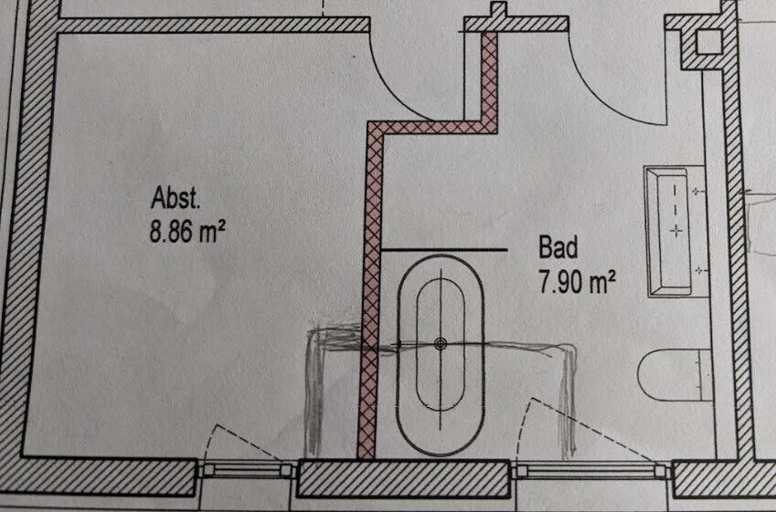

Hast du denn eine gute Idee wie man eine längere unterbekommen würde? Das Bad kann man ja realistisch nur nach planlinks erweitern, in etwa so:
Grundriss eines Badezimmers mit Badewanne, Waschbecken und Abstellraum.
Da wäre bei 180cm Wannenlänge aber nur 50cm Platz bis zum WC. Aktuell haben wir in unserem Minibad 45cm bis zur Wand und das ist schon eher ungemütlich eng. Wie könnte man es sonst noch abändern/umorganisieren? Das Waschbecken ist hier drin jetzt mit 1m Breite - da können wir sicher noch was sparen, weil wir eigentlich keine 2 Hähne brauchen und es auch 70cm in der Breite tuen.

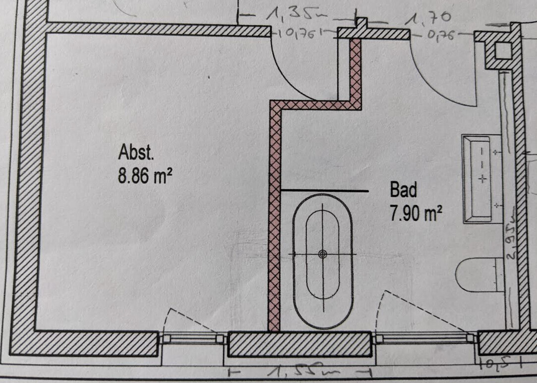

Mir fehlen hier einfach wichtige Maße - besonders die Türabstände. Kann man die noch versetzen? Auf dem Originalplan sieht das alles sehr knapp aus und hier ist die Tür zum Abstellraum imho eher großzügig nach planlinks geschoben. Wo endet die Treppe ganz exakt?
Wieso ist der Raum im EG 5,31m lang und der Raum im OG direkt darüber 5,77m? Die Wand oben ist doch nicht so viel dünner oder doch? Oder ist da ein Knick im Schornstein? Und wo ist das Fenster exakt?

Ich hab mal die Maße drangeschrieben. Die rote Wand wird neu gezogen und ist daher frei platzierbar. Die planrechte Tür ist aktuell vorhanden, die planlinke bisher gedacht und könnte verschoben werden. Die Grenze an der Fensterseite nach planlinks würde ich beim Fenster setzen, da wir wo möglich die existierenden Stürze usw nutzen möchten.
Wo die Treppe im Haus exakt endet müsste ich nochmal schauen, aber die 1,35m kommen gefühlt ganz gut hin. Das aktuell geplante Badfenster ist 1,2m breit.
