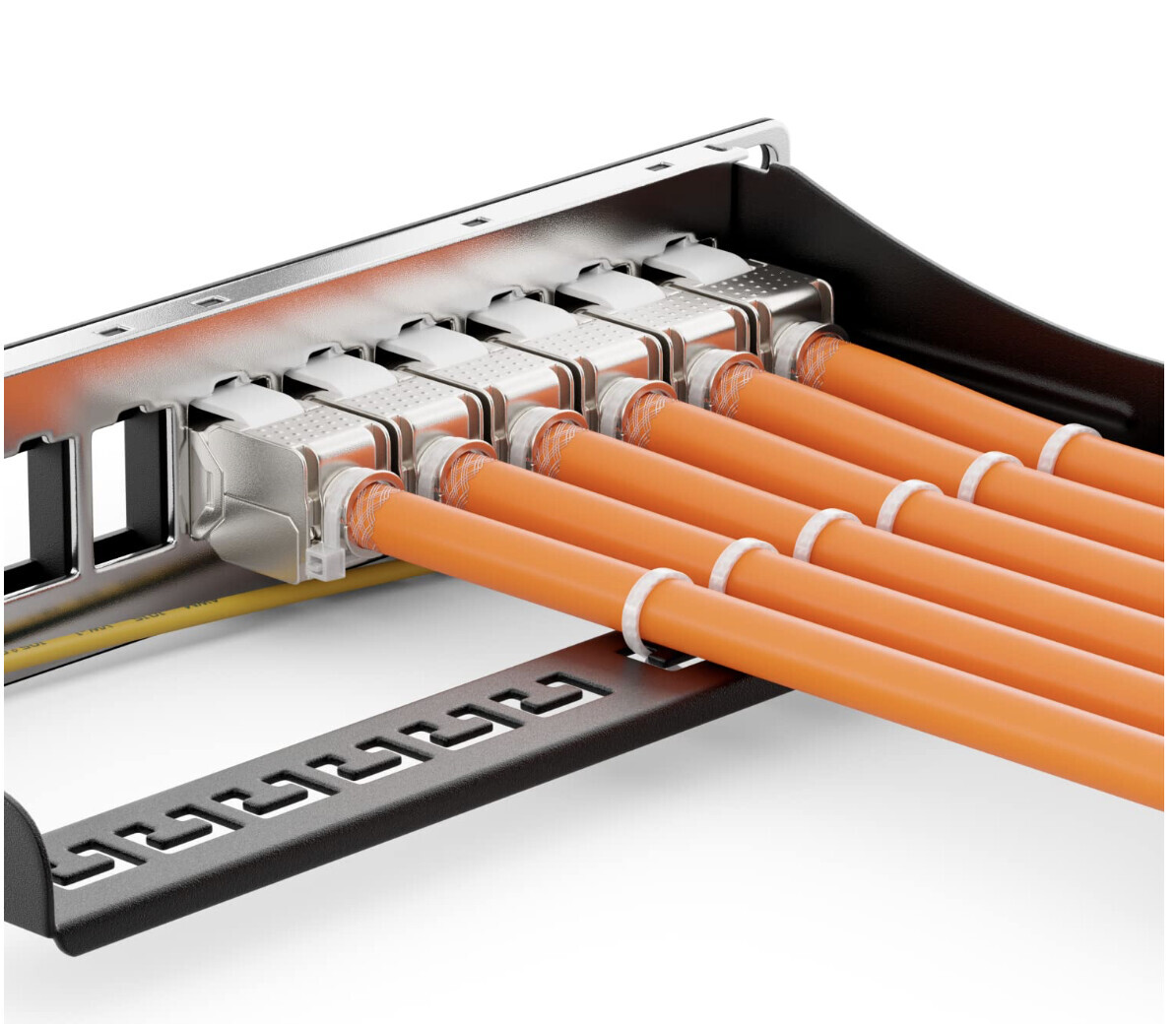

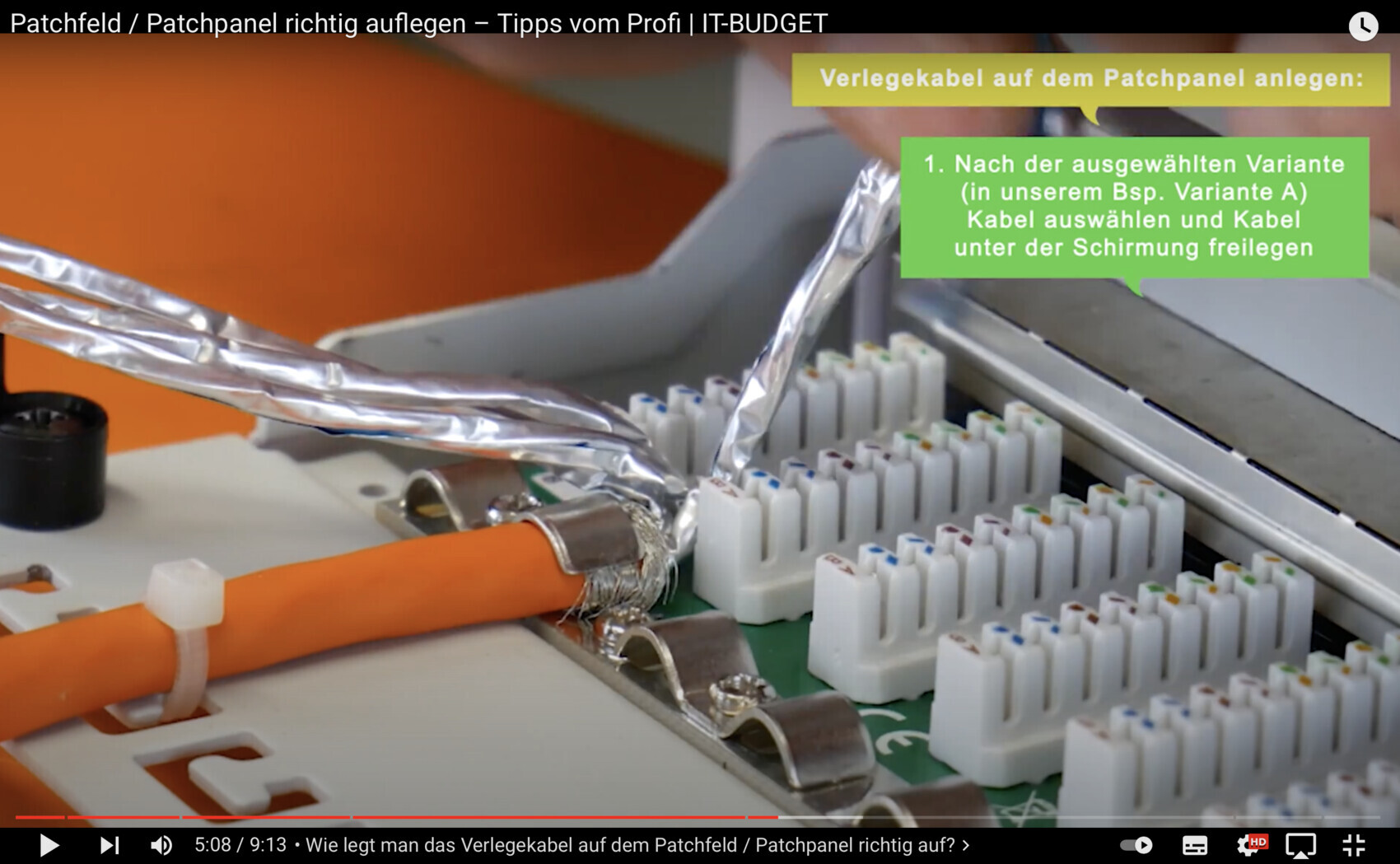

Moment, ich habe einen Hänger. Ich dachte die Verlegekabel werden für das Patchpanel aufgeschnitten und dann hinten auf das Patchpanel aufgelegt (siehe Screenshots). Wie ist sieht es da bei deiner vorgeschlagenen Variante aus? Wird da einfach das ankommende Keystonemodul in eine Schiene geclipst (Foto 3)?
Richtig erkannt. Es gibt beim Auflegen von Netzwerkkabel zwei Möglichkeiten. Keystone oder LSA (wie auf den anderen beiden Bildern.
