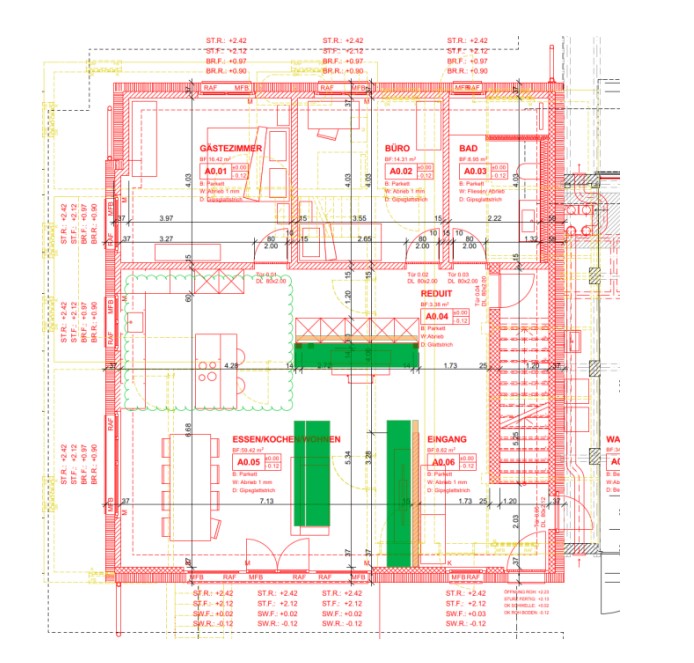

Arauki11
Da hier ein großer Fokus auf Gäste, gemeinsames Kochen etc. liegt würde ich den Eingangsbereich dazu auch großzügiger bzw. gut geplant haben wollen, damit Beides auch zusammenpasst.
Die Idee mit dem Vorflur beim Zugang zum WC/Schlafzimmer ist sinnvoll, jedoch muss de Besuch dann eben dort in diese Privatgemächer gehen, was wiederum kontraproduktiv ist.
Ich finde, dass man auch so offen schick wohnen kann, dann aber bedarf es einer wirklich detaillierten Planung der einzelnen Zonen bis hin zu Pflanzen, Raumteilern etc. bzw. benötigt man umso mehr die Hintergründe einer solchen Wohnentwurfes; einfach nur Platz haben reicht sicherlich nicht.
Mal schauen, was TE dazu sagt.
Individuelle Planung geht eben nur dann, wenn das Individuum seine Bedürfnisse und Wünsche ganz genau nennt.
Im Vorschlag von @hanghaus2023 hat es halt den Vorteil, WC dennoch recht direkt erreichen zu können, die lange Wand zum Wohnbereich aber besser nutzen und gliedern zu können, weil nicht 3 Zugänge ordentlich gestaltet werden muss, sondern nur 1 Zugangsbereich.

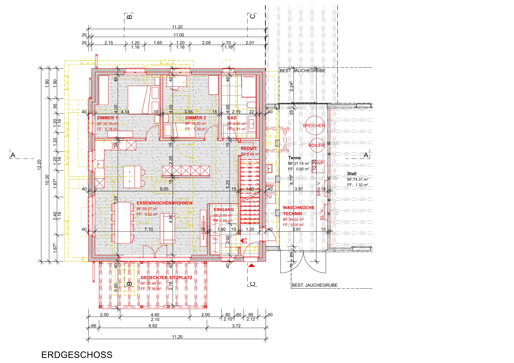

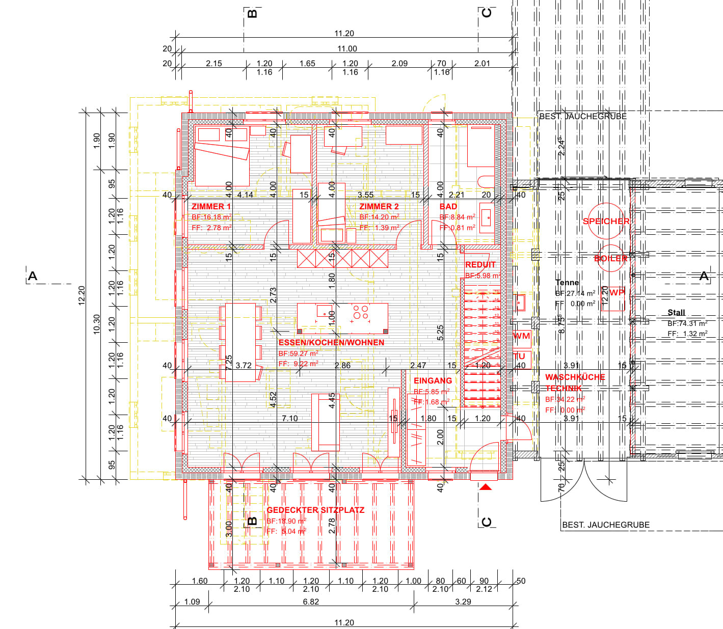

vielen danke für die Antworten, komme gar nicht nach alles zu lesen. werde meinen Beitrag entsprechend ergänzen, einfachheitshalber nochmals der ganze Beitrag inkl. Ergänzungen:
Außenwände und Fensterpositionen sowie Treppe und Eingang (Zugang OG) sind eigentlich fix da wir das schon so im Vorgesuch eingegeben haben, ansonsten sind wir noch frei da wir noch nicht gestartet haben mit dem Bau.
@haydee: Du hast recht, hatte das ganze schon mal gepostet, seit dem hat sich aber die Ausgangslage etwas verändert. Sorry das ich das Eingangs nicht erwähnt habe.
Es ist ein Ersatzneubau und es gibt im EG später eine 3.5 Zimmer Wohnung, jetzt ist es zusammen mit dem OG eine 7.5 Zimmer Wohnung.
Geplant ist für unsere 5-köpfige Familie (3 Kinder, 2 Erwachsene) 4 Zimmer im OG, im EG gibt es ein Büro und ein Gästezimmer, das Gästezimmer wird ca. 90 Tage/Jahr genutzt wird (vielleicht/hoffentlich in Zukunft noch mehr). Das Dachgeschoss wird als Spielfläche genutzt.
Wir kochen gerne, auch für Familie und Freunde.
Größe der Erwachsenen Personen: ca. 1.60 und 1.65 cm
Wir haben 7.25m x 7.10m Platz zur Verfügung
Brüstungshöhe ca.1m.
Wünsche:
- Bar in der Küche für 2 oder mehr Personen
- genügend Platz damit für und mit Familie und Freunde gekocht werden kann
- Esstisch für 8 Personen
- grundsätzlich offene Küche/Wohnraum, wir wollen zusammen leben mit Familie und Freunde.
Hier die schon aufgezeichneten Varianten und unsere Kritikpunkte daran:

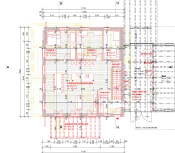

Variante 1: L-Küche: insgesamt finde ich die Küche relativ klein, ausserdem hat es "nur" 2 Hochschränke, welche entsprechend durch Kühlschrank und Backofen besetzt sind. Ausserdem gibt es 2 Gänge, einmal durch den Wohnbereich, einmal hinter der Wand durch, insgesamt viel verlorener Platz?
Variante 2: Küche in der Mitte: alle Wege gehen durch die Küche, insgesamt wenig Arbeitsfläche in der Küche. Der Kochbereich ist mehr oder weniger direkt neben der Couch, entsprechend spritz es fast da rein. Kein Fenster bei der Küche zum mal lüften wenn was stark gekocht wird.

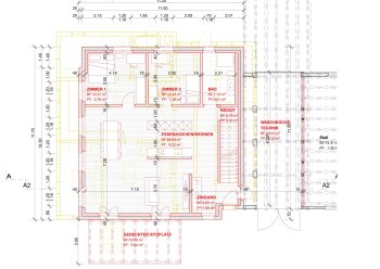

Variante 3: Küche unten rechts (in grün eingezeichnet): Vom Eingang laufe ich direkt durch die Küche, Wohnbereich auf der Straßenseite.

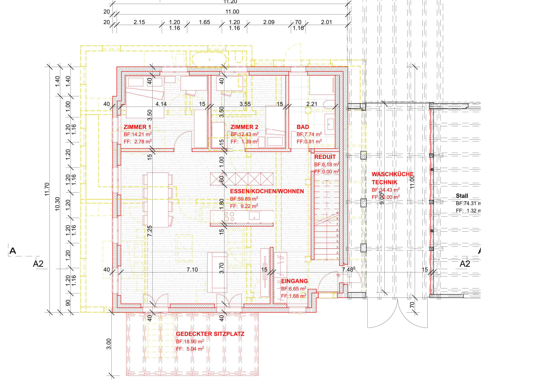

Variante 4: Küche in der Raummitte: Es gibt wie 3 Gänge, etwas komisch. Arbeitsfläche auch etwas knapp. Kein Fenster bei der Küche zum mal lüften wenn was stark gekocht wird.
Hoffe das hilft schon mal, welche weiteren Infos würden noch helfen?
Danke nochmals fürs Feedback bisher und freue mich auf weitere Ideen.

Ja ist ein Ersatzneubau, Keller gibt es keinen, allerdings ist rechts vom Neubau ein grosser Technik-Bereich, und noch der alte Stall, dort hat es also viel Platz
Das ist doch ein Abriss und Neubau? Gibt es einen Keller? Wie sieht das OG aus? Die Stütze richtet sich nach den Lasten aus dem OG. 5 Türen aus dem WEB finde ich nicht gut. Ebenso die Ansaugung der Lüftung genau über der Jauchegrube.
F
faselph
Findest Du echt?
Eine 90qm-Wohnung, die
- keinen Flur zu den einzelnen Zimmern hat und
- damit jedes Mal beim Gang zum WC durchs Wohnzimmer gegangen werden muss
- WC/Dusche direkt ins Wohnzimmer hat
- einen Allraum ohne Stellfläche an Wänden hat
- etc.
Ist für mich für die Vermietung/Verkäuflichkeit ein NoGo bzw. für den, der drin wohnt, m.E. nicht unbedingt optimal, um es ganz vorsichtig auszudrücken.
Wenn nicht dieser Grundriss zerrissen wird, braucht niemand mehr sich zu anderen Grundrissen äußern, die weitaus weniger Macken haben.
Damit bin ich als Nicht-Grundrissprofi auch wieder raus aus dem Thread.
Hallo Nordanney, danke fürs ehrliche Feedback, wie würdest du denn den Grundriss planen?
Aussenabmessungen sind mehr oder weniger aufgrund von den bauauflagen gegeben (müssen innerhalb vom bestehenden Gebäude neu bauen), Eingangstür und Treppe sind mehr oder weniger ebenfalls gegeben.
Vorschläge sind gerne Willkommen.
Warum habt ihr die Räume nicht anders geplant?
Ein Quadrat ist immer schlecht zu möblieren. Ein Bereich bleibt immer dunkel.
Es fehlt Privatsphäre.
Küche unten rechts ist mein Favorit. Würde allerdings die Anordnung Bad/Schlafräume von @hanghaus2023 übernehmen.
Zeichne mal bitte ein richtiges Sofa ein. Das im Plan ist doch etwas zierlich
