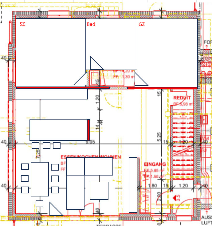

Auch nicht über das Nebengebäude rechts?
Mit Denkmalschutz habe ich noch was im Kopf.
Wie lange nutzten die Kinder ihr Reich noch während der Ausbildung oder danach? Zu Hause wohnen ist doch noch eine pragmatische Möglichkeit etwas Geld als Startkapital zusammeln oder als Gästezimmer für Elternbesuch.
Vielleicht zieht mal eines eurer Kinder ein mit einer größeren Familie und ihr macht es euch unterm Dach gemütlich ohne Getrampel auf dem Kopf.
Will man fremde Mieter in einem Haus?
Ich würde für jetzt planen.
Hallo Haydee, das mit dem Zugang übers Nebengebäude haben wir abgeklärt, wird sehr schwierig bis unmöglich dass das akzeptiert wird. Ausserdem würde dann die ganze Fläche von dem Nebengebäude von unserer Wohnfläche abgezogen. Das heisst wir verlieren 50m2 Wohnfläche oder anders gesagt, wir müssten das Haus 4 Meter kürzer bauen.
Wie schon vorhin geschrieben habt ihr damit wahrscheinlich recht, dass das mit der Teilung noch nicht so genau nehmen sollte und mich auf jetzt fokussieren sollte, allerdings sehe ich bis auf das nach hinten Schieben der Treppe (und dadurch größerer Eingangsbereich) und dem Tausch vom Bad zwischen die Zimmer im EG (dadurch mehr Wandfläche und Separierung) nicht so viel Optimierungspotential.

Es gibt einen Zielkonflikt: jetzt seid ihr eine 'Grossfamilie' mit 3 Kindern und vielen Gästen - dh. ihr benötigt eine entsprechend grosse Küche, Garderobe, Ess-& Wohnbereich.
Wenn das Teil dann mal eine dann mal eine 3,5-Zi WHG sein soll sind die Anforderungen aber ganz andere - die Wohnung ist dann für 1- max. 3 Personen ausgelegt. Die Gewichtung der Schlafzimmer mit Schränken ist dann höher, der Schlafbereich sollte dann auch etwas abgegrenzter sein können, die Küche & Garderobe deutlich kleiner etc.
Eierlegende Wollmilchsäue sind halt nach wie vor nicht erfunden worden.

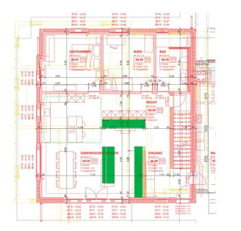

Welche Variante gefällt Dir besser? Wieso kann man kein Fenster mehr ändern? Steht der Neubau schon?
Im SO ein grosses Fenster mit Festverglasung und nur eine Tür.
Den Beitrag hättest aber anpinnen sollen.
Da ist das Wohnzimmer aber kaum vorhanden.
Hallo Hanghaus
Nein der Neubau steht noch nicht, aber Gesuch ist eingegeben, so weit ich das verstanden habe kann dann an der Außengestaltung nichts mehr geändert werden, aber muss ich zuerst nochmal nachfragen damit ich hier nichts falsches sage.
Wieso würdest du ein grosses Fenster mit nur einer Tür anstelle der grosssen Front im Südosten? Damit es mehr Wand gibt?

Hallo Hanghaus, von deinen beiden Varianten gefällt mir diese besser, jetzt verstehe ich auch was du mit der Tür und Festverglasung in der Sudostfassade meinst.
Die Variante mit der Küche unten rechts finde ich aber auch nicht so schlecht.

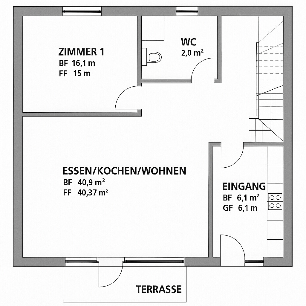

Ich würde komplett neu denken. Da mal eben schnell erstellt, sieht vieles nicht schön aus. Aber Du verstehst damit, was ich meine. "Richtiger" Eingangsbereich. Auch die zwei Zimmer kann man darstellen. Aber: Hast Du keinen Architekten und machst alles selber?
