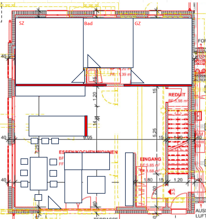

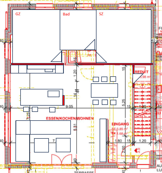

Hier mal 2 Vorschläge.
Grundrissplan eines Hauses mit Bad, Schlafzimmer, Wohnzimmer und Eingangsbereich
Hier kann man noch die Tür zur Speis verschieben, dann geht da noch Möblierung an der Wand.
2D-Grundrissplan eines Hauses mit Essbereich, Kochen, Wohnen, Bad und Eingang
Ja, schön ist er nicht, da stimme ich dir voll zu. Schlafzimmer würde ich z. B. auch ganz anders machen.
Aber, wenn die Gegebenheiten mal so sind, dann muss man prüfen, was man draus machen kann. Um aber überhaupt mal anzusetzen, gibt es halt zu wenig Infos.
Z. B. auch die Frage danach, ob an den anderen Wänden bzw. Raumzugängen noch etwas geändert werden kann, ob die Fensterpositionen noch variabel sind und was nicht alles.

Und der Ansatz von @hanghaus2023 für die 3 planobenliegenden Räume ist noch besser.
