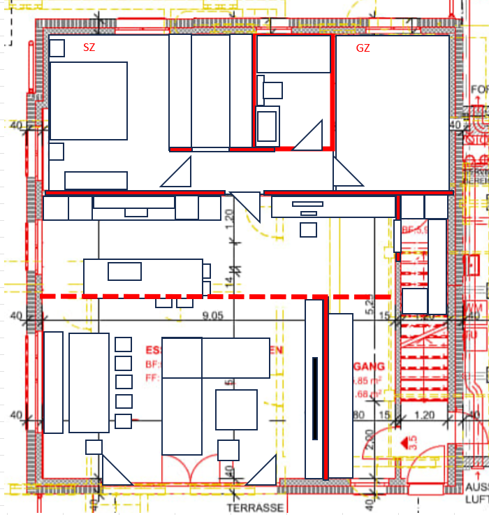

Hallo zusammen
Wir sind an der Planung vom Essen/Kochen/Wohnen Bereich, ich bin mir deshalb nicht sicher ob ich in diesem Forum richtig bin?
Wir sind im EG 3.5 Zimmer Wohnung, wir kochen gerne, auch für Familie und Freunde.
Wir haben 7.25m x 7.10m Platz zur Verfügung
Unsere Wünsche:
- Bar in der Küche für 2 oder mehr Personen
- genügend Platz damit für und mit Familie und Freunde gekocht werden kann
- Esstisch für 8 Personen
Anbei findet Ihr den Grundriss, was wären eure Vorschläge zur Platzierung vom Essen/Kochen/Wohnbereich?
Ich habe den Grundriss einmal als Jpeg und als Pfd angehängt, ist der gleiche.
Wir hatten schon 1-2 Ideen, welche alle ihre schwächen hatten, deshalb habe ich als Ausgangslage im Grundriss nochmals alle Möbel rausgenommen damit man nicht schon voreingenommen ist.
Des weiteren wird aufgrund der grossen offenen Fläche noch eine Stütze/Säule benötigt, dies kann aber relativ flexibel irgendwo zentral platziert werden, weshalb ich zuerst mal Essen/Kochen/Wohnen planen würde, und die Stütze kann dann entsprechend integriert werden wo es dann Sinn macht (bei Einem Schank/Küchenecke etc.).
Welche weiteren Infos würden noch helfen?
Danke schon mal im Voraus und Gruss

Ich weiß noch nicht so genau was mich stört, aber mich würde die Planung spontan angesehen nicht ansprechen. Die Möblierung von Essbereich, des Wohnbereich und der Küche stell ich mir was schwierig vor.
Rechts unten wäre wohl Küchenbereich, links dann Essbereich und zu den Zimmern hin der Wohnbereich. Alles ziemlich zu offen, wie ich finde.

Es wäre produktiv, jede dieser Ideen hier im Thread in einem Beitrag vorzustellen und dazuzuschreiben, was ihr als Schwächen empfunden habt.
Außerdem fehlen jede Menge Infos wie z. B. wo ist Wasserzulauf-/Ablauf überall möglich? Was ist mit Stauraum, den ihr noch so generell braucht, denn im Schlafzimmer ist ja auch nicht allzu viel Platz für Schränke. Wieviel Personen seid ihr? Ein bisschen was zur Größe der Personen, denn bei sehr unterschiedlich großen Personen, braucht man evtl. unterschiedliche hohe Arbeitsbereiche.
Brüstungshöhe der Fenster ab Fertigboden usw.

Das ist doch ein Abriss und Neubau? Gibt es einen Keller? Wie sieht das OG aus? Die Stütze richtet sich nach den Lasten aus dem OG. 5 Türen aus dem WEB finde ich nicht gut. Ebenso die Ansaugung der Lüftung genau über der Jauchegrube.

Ja, zumal der planobere Bereich des Wohnbereiches ja auch quasi Zugangsflur für die Zimmer sein wird.
Fast quadratische Bereiche sind immer schwer zu untergliedern.

Das ist doch nur ein Apartment. Ansonsten hätte ich auch gesagt, dass es eine Katastrophe mit dem Allraum ist, der gleichzeitig als Flur zu Schlafzimmer/Büro/Bad fungiert.
Keine großartigen Stellflächen, da die Außenwände überall Fenster haben und auch kaum Innenwände zur Verfügung stehen. Mehr als eine Kochnische ist da nicht stellbar, außer man setzt noch Trockenbau hin.
So sehen Studentenapartments aus aber keine richtigen Wohnungen. Ich hoffe, Ihr seid Mieter und könnt noch auf eine andere Wohnung wechseln. Ich würde dort nie wohnen wollen.
