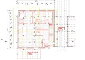

Hallo Nordanney, doch wir haben einen Architekten, mit dem sind wir eben zu dem Eingangs gezeichneten Plan gekommen, wobei da natürlich auch unsere Ideen eingeflossen sind, da allererste Entwurf sah im EG so aus, daraus ist dann der Rest entstanden.
Könntest du auch einen mit 2 Zimmern erstellen lassen?
Gruss Philipp

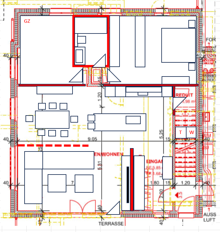

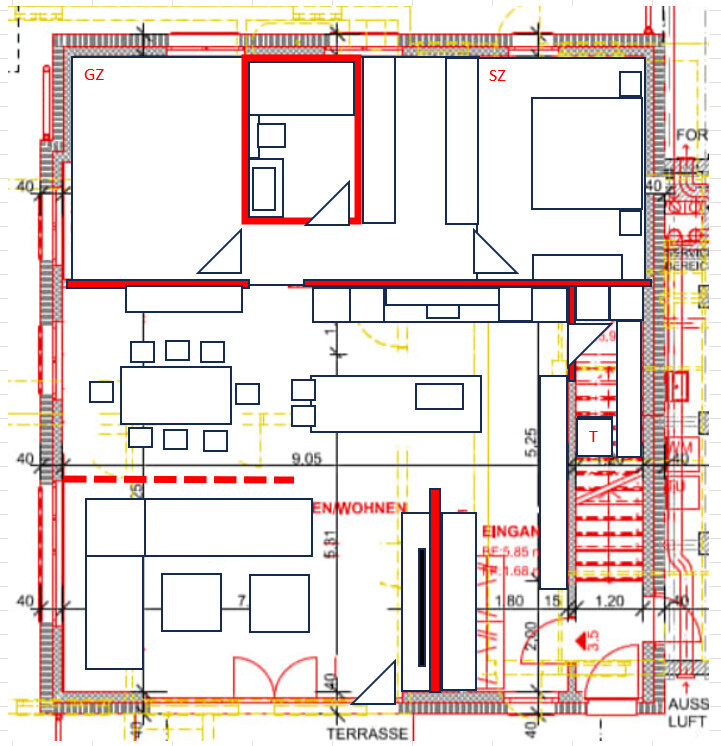

Hier mal noch eine Variante. Schlafzimmer mit Ankleide oder mit Raumteiler wo der TV dran kommt. Fenster größer versteht sich.
Grundriss eines Gebäudes mit Räumen, Türen und Möbeln; rote und blaue Linien kennzeichnen Wände.
nordanney
Als Gedankenanstoß aber zumindest ausreichend. Vielleicht könnt Ihr Euch auch im Netz von Grundrissen von Doppelhaushälften inspirieren lassen. Da ist es auch der Klassiker, dass der Eingang so wie bei Euch liegt.

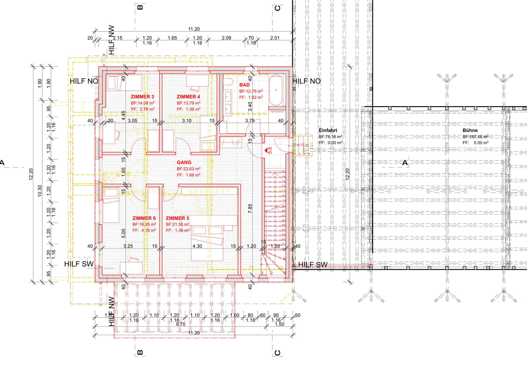

Hallo Nordanney, wir können EG und OG benutzen (aufgrund der Flächen). Wir sind 2 Erwachsene, 3 Kinder, meine Schwiegermutter aus dem Ausland besucht uns 1x pro Jahr für 3 Monate und wir arbeiten auch viel von zu Hause = 3 Kinderzimmer, 1 Elternzimmer, 1 Gästezimmer, 1 Büro, 1 Familienbad, 1 Gästebad.
Wir haben jetzt 3 Kinderzimmer, 1 Elternzimmer, und Familienbad im OG, dadurch benötigen wir 2 Zimmer im EG. Oder denkst du das wir das Büro auch noch ins OG bekommen?
Hier noch der Stand vom Grundriss vom OG:
