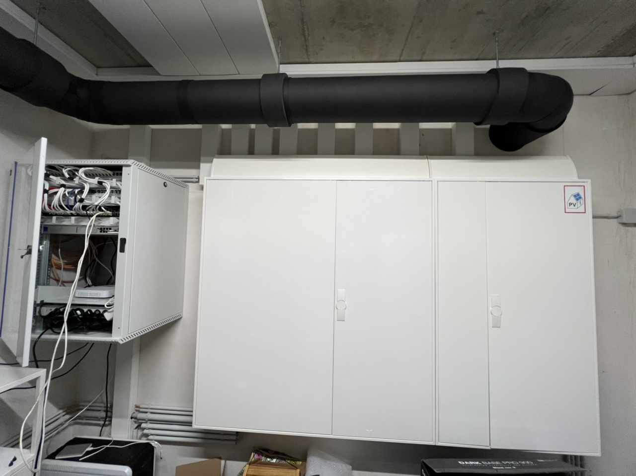

borxx
Wir bekommen Smarthome, daher wenig vergleichbar...
Aber ansonsten gibt es eHz-Zähler, die einige Versorger einsetzen, damit passen 2 Zähler in eine Reihe. 3 Zähler ist halt einfach VIEL. 3 Konventionelle Zähler der Bauform sind halt 75cm
Wir planen mit Wärmepumpe und Photovoltaik nur einen einzigen Zähler, das würde in Eurem Fall 2 Reihen/50cm Breite sparen. Sicherungen etc. sparen ist teils schwierig.
Bzgl. Switch, soweit die Anschlüsse der Fritzbox nicht ausreichen. Wird werden was geht möglichst mit Kabel versuchen anzuschließen und eben noch 1-x zusätzliche Accesspoint bspw. im OG, Keller etc. womit wohl deutlich mehr benötigen werden.

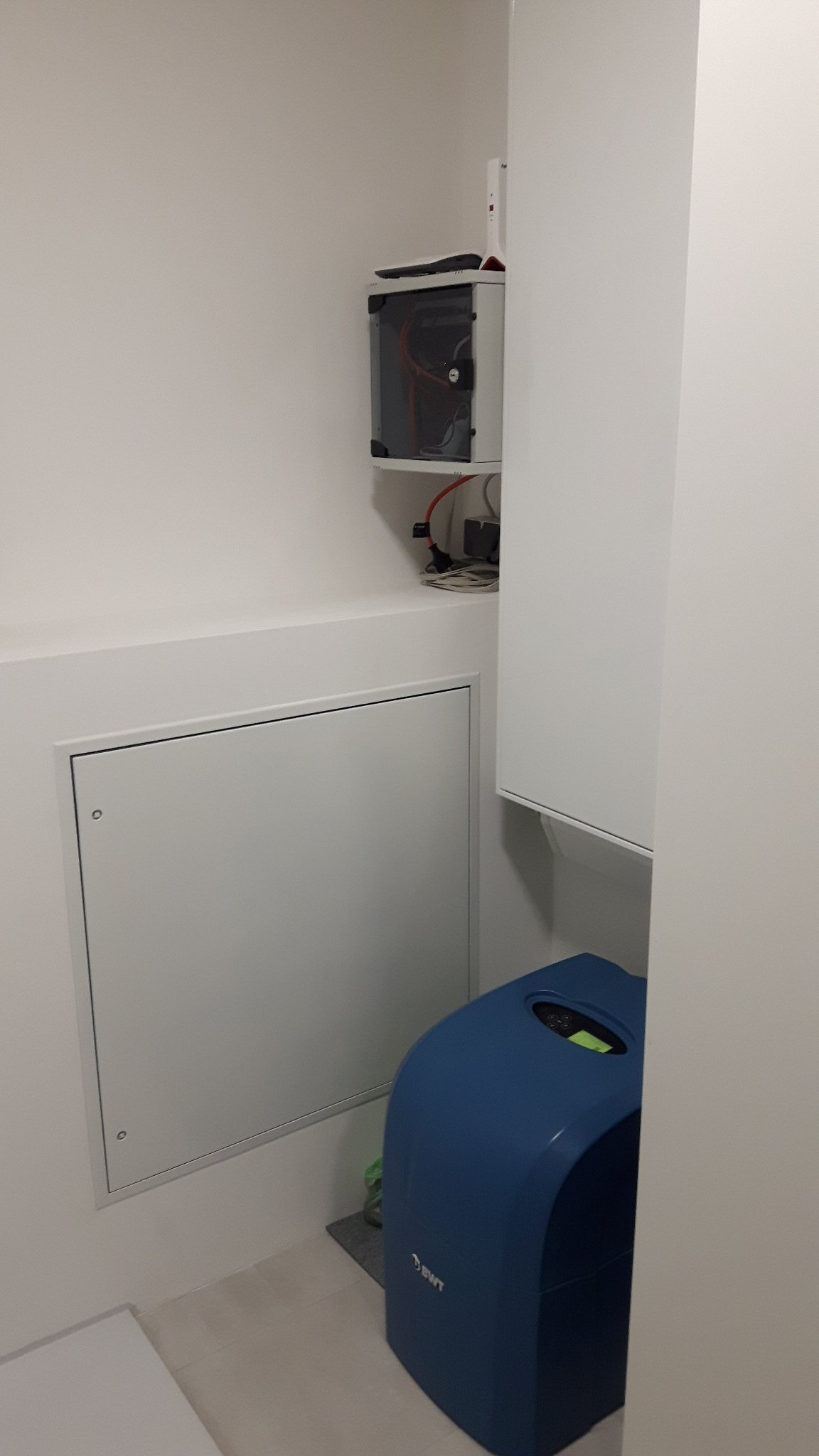

Mahri23
Mahri23
ich habe einen 8er verbaut. Dann noch die zwei vom Router und das reicht uns.
Da reichte dann auch ein kleiner Netzwerkschrank neben dem Hausanschluss/Sicherungskasten.
Kleiner Technikraum mit blauer Wasseraufbereitungs-/Druckeinheit, Kabeln und weißem Wandkasten.
borxx
Ja genau sowas in die Richtung Netzwerkschrank mit 6-9 Höheneinheiten und 10" Breite, gibt´s ab 50€.
Da passen dann 1-2 Patchpanel (jeweils 12 Anschlüsse auflegbar), Switch, Fritzbox, ein kleines NAS, Hue-Basis o.ä., eventueller POE-Injektor für eine Kamera oder anderer Kleinkram ordentlich hinein.
