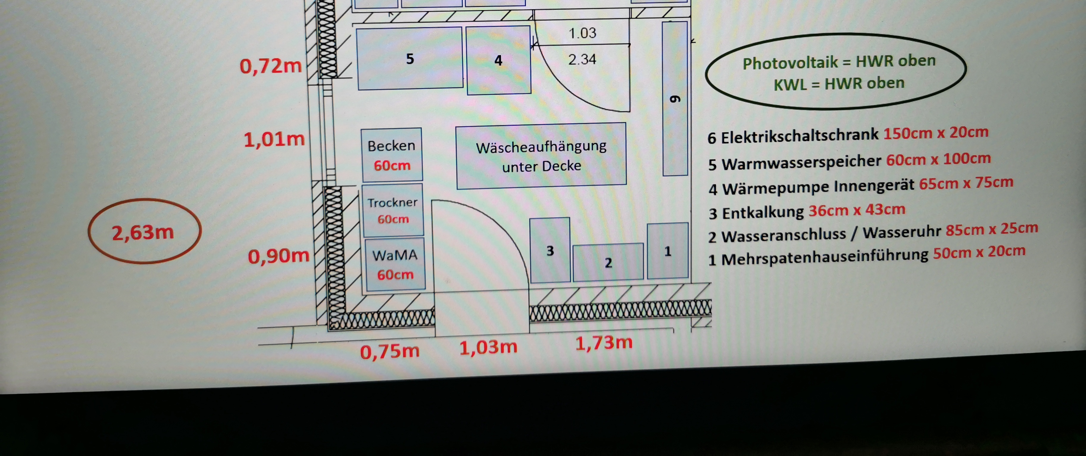

Danwood plant standardmäßig glaube ich mit ERS 10-400, wäre für Wandmontage - so sieht es auch in deiner Zeichnung aus. Da muss du schon aufpassen, die Hauptanschlusse gehen nach oben und sind sehr dick, brauchen deswegen Platz und du wirst höchstwahrscheinlich nichts darunter stellen können, weil das Gerät auch ein Kondenswasserabfluss unten hat.
Ich meinte allerdings nur die zwei "Kreise" (Sole-Leitungen Kalt/Warm) vom links neben Wärmepumpe (wie jetzt geplant) nach rechts zu verschieben. Wärmepumpe insgesamt neben Tür zu stellen wäre m.E. ungünstig, die Sole-Leitungen sollen nicht unbedingt länger als notwendig unter deine Bodenplatte laufen.

Klar, anbei unsere Planung des Hauswirtschaftsraum.
Zur Info: Wir haben an den Hauswirtschaftsraum angrenzend noch einen weiteren Raum für Abstellfläche / Gefrierschrank, etc.
Grundriss mit Geräten (Waschmaschine, Trockner, WaMA), Becken, Wäscheaufhängung, Maße.
Sie glauben es nicht, das ist ein wahrer Segen für uns! Wir werden uns das genauer ansehen und versuchen damit unseren Plan etwas zu optimieren. Das ist uns eine große Hilfe, danke nochmal! :)
