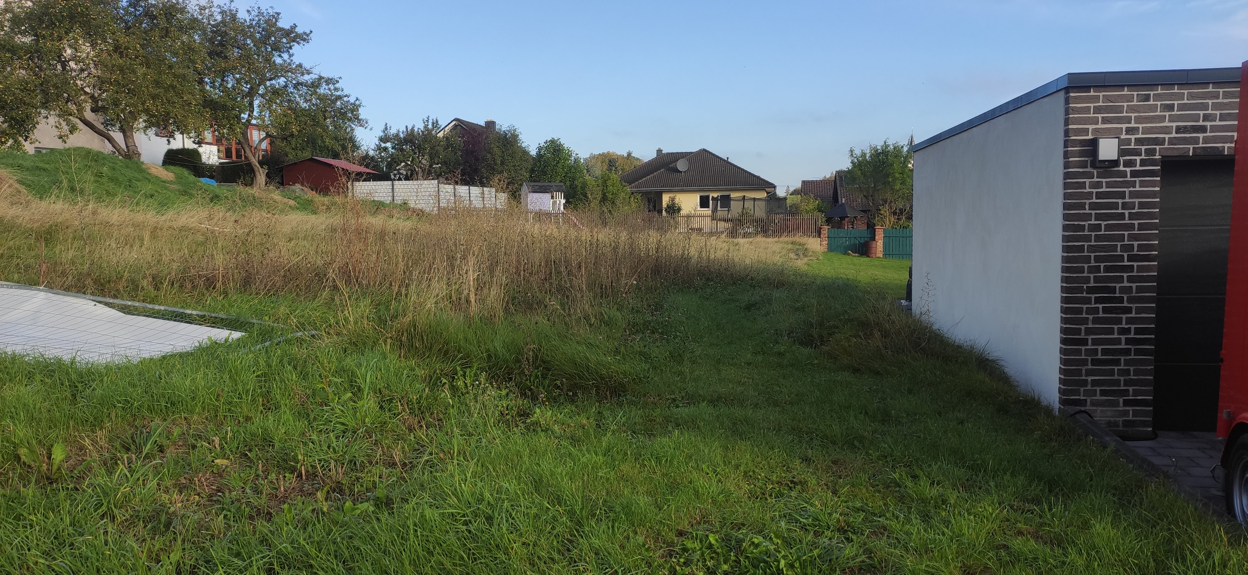

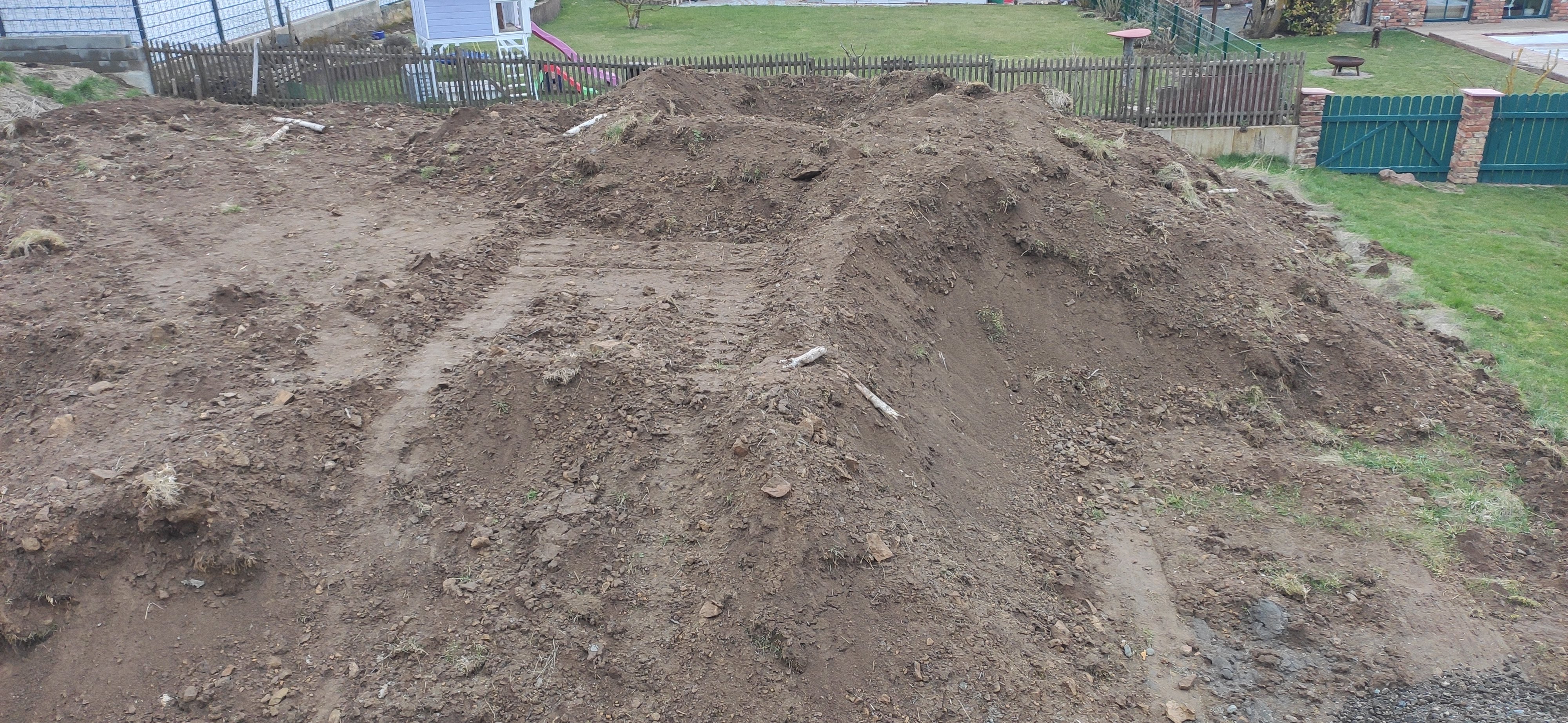

wir bekommen zur Zeit durch einen Bauträger eine Doppelhaushälfte erstellt. RECHTE SEITE
Wie ihr auf den Fotos sehen könnt, wurde ein großer Berg Erdaushub im hinteren Garten aufgehäuft.
Der vorherige Geländeverlauf kann man hier sehen, hab leider kein besseres Bild

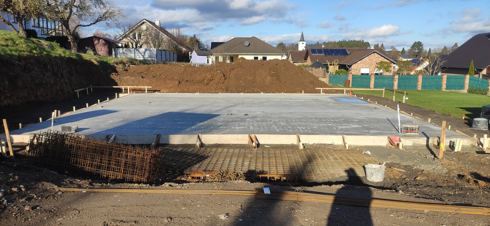

Der Berg aus dem OG fotografiert

Es wurde anscheinend auch schon Erdaushub weggefahren, da 1 LKW beladen wurde, mehr haben wir aus zeitgründen nicht mitbekommen.
Jetzt meinte der Bauleiter, das der restliche Erdaushub nur noch verteilt wird. Dabei wird natürlich ein Höhenunterschied entstehen.

Das Problem ist, dass das Grundstück nicht mehr mit Bagger und LKW erreichbar ist, um abfahren zu können.(die Doppelhaushälften haben nun jeweils an den Seiten Garagen bis an die Grenze)
Der Bauträger hat wohl die Erlaubnis, unser Grundstück über das linke Nachbargrundstück mit einem Bagger zu befahren um dann Erde zu verteilen. (da wo der bewachsene Streifen Erdaushub links liegt, da ist die Grundstücksgrenze der anderen Doppelhaushälfte.

Habt ihr Sorge, dass es irgendwo auf dem Grundstück zu viel Gefälle gibt? Und wenn ja in welche Richtung?
NatureSys
Ist der resultierende Geländeverlauf nicht sogar in der Baugenehmigung angegeben. Dann könnte man sehen, ob es wie vorgesehen gemacht wird.
