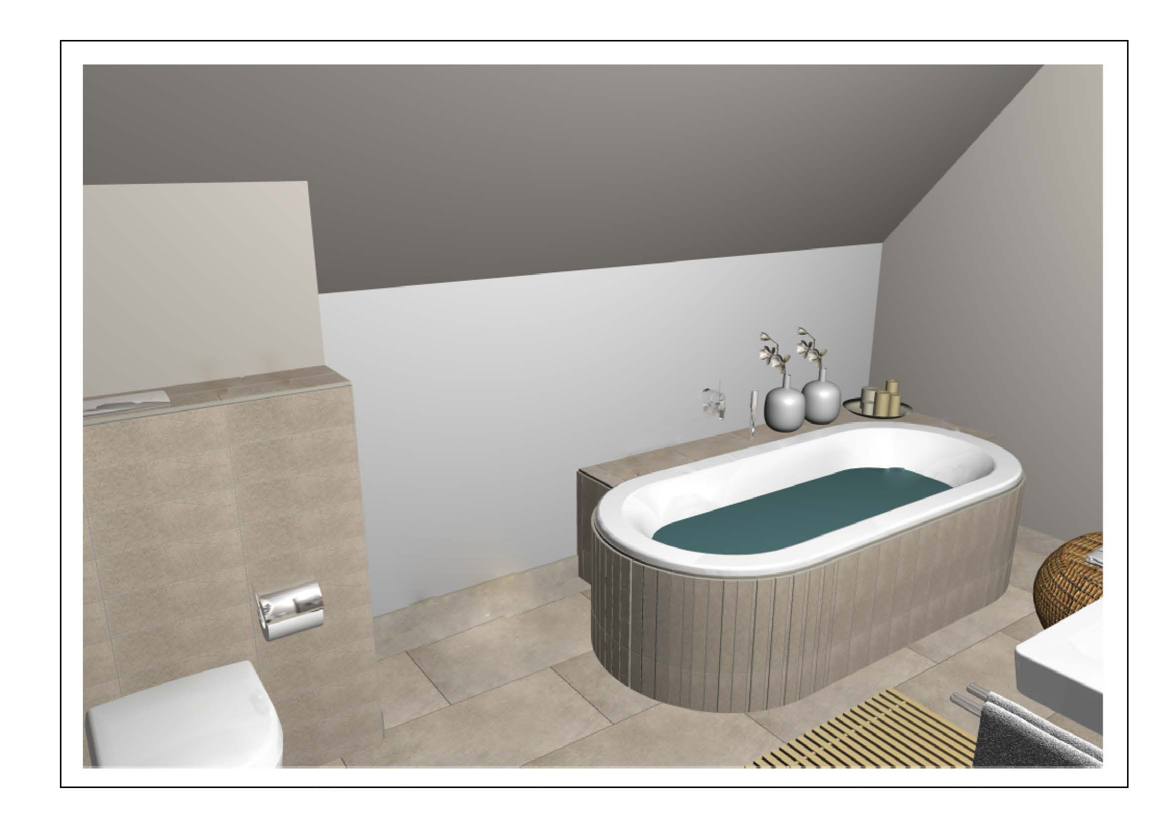

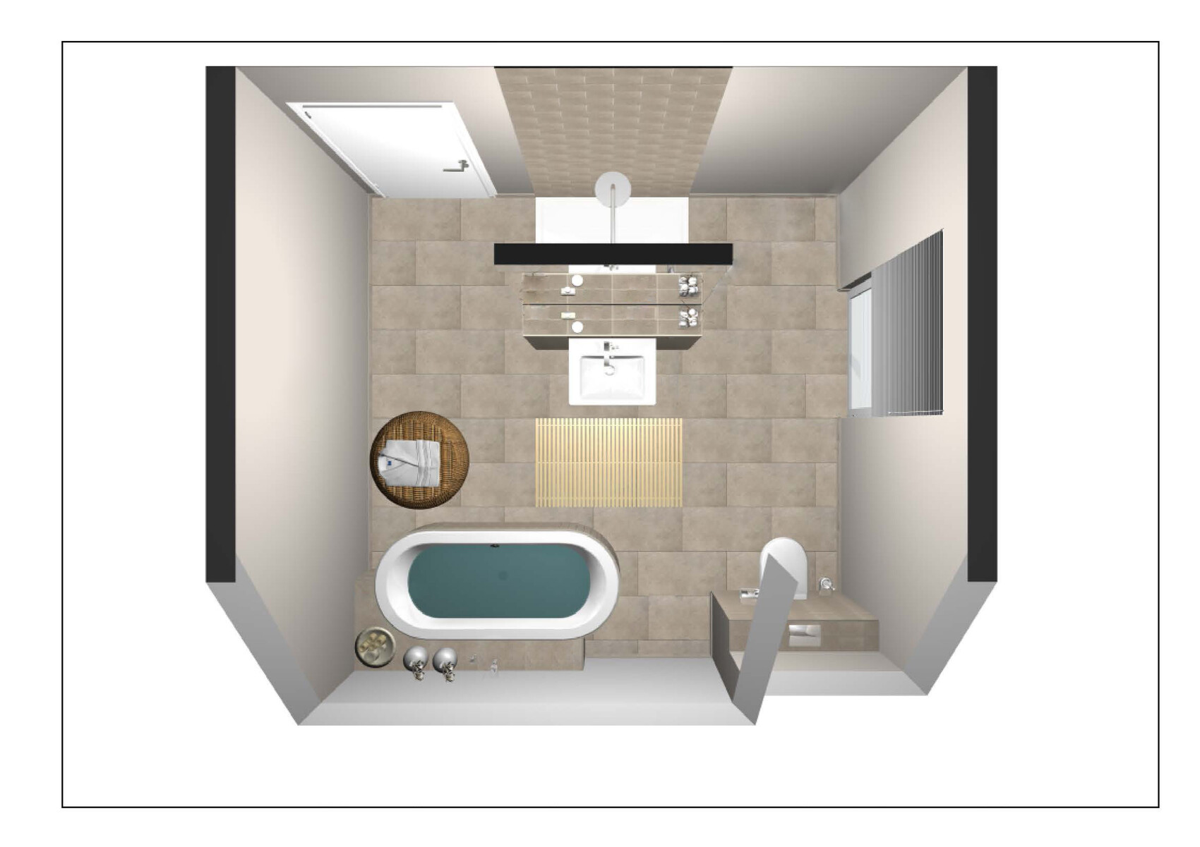

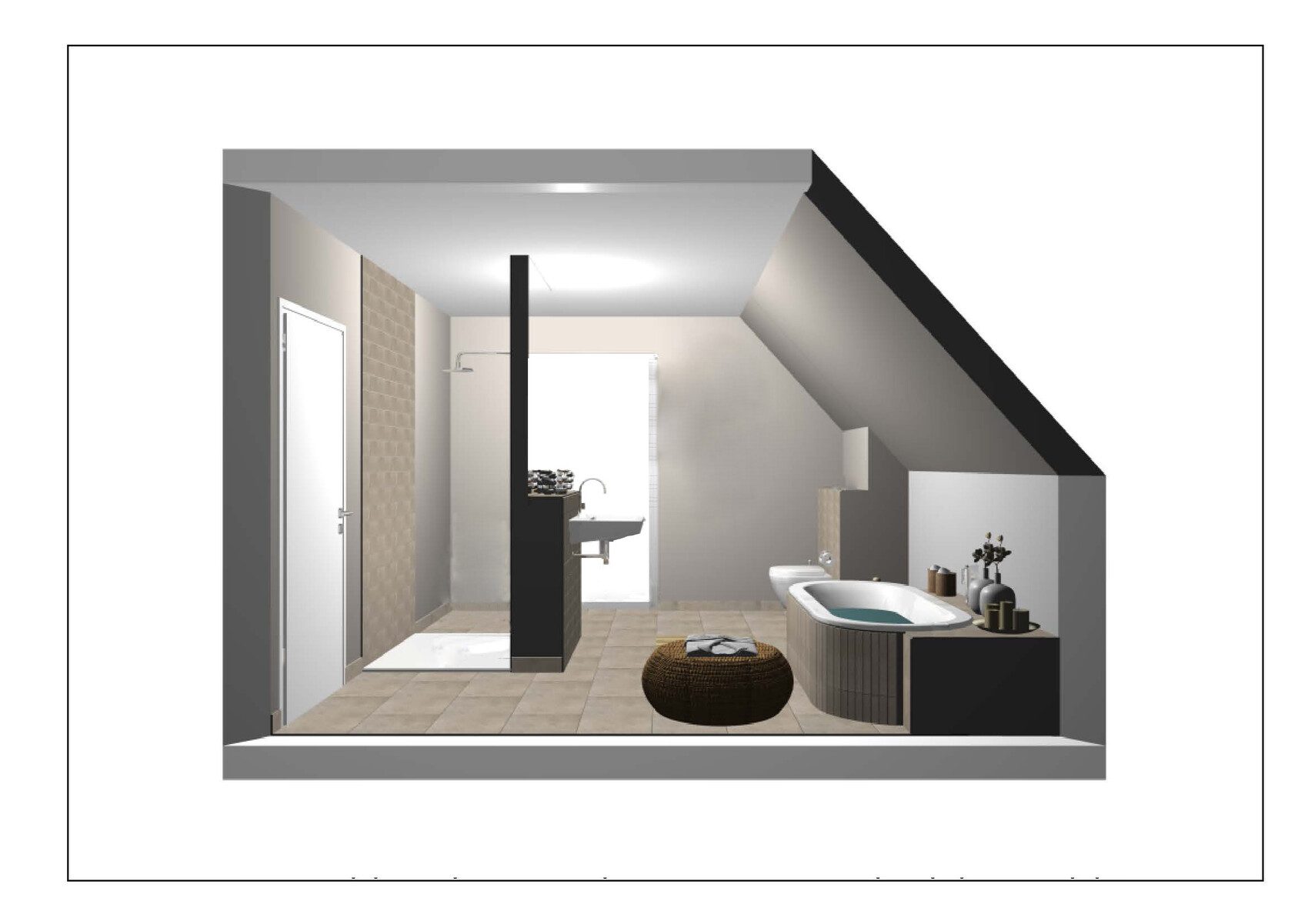

anbei ein paar Bilder eines Entwurfs, den wir zu unserem neuen Bad bekommen haben. Leider sind wir noch nicht ganz glücklich damit.

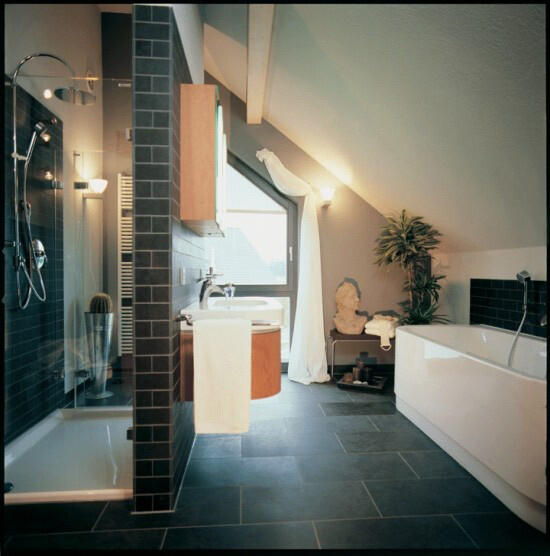

Vielleicht habt ihr Ideen, wie wir das Bad eher aufteilen sollten oder wie die Fliesen oder oder... Wir hatten mal ein Foto (auch angehangen) gefunden, welches uns von der Aufteilung ganz gut gefallen hat. Aber vielleicht habt ihr ja ganz andere Ideen, das Bad aufzuteilen.

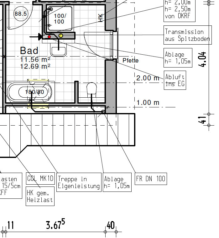

Den Grundriss habe ich aus diesem Grund ebenfalls beigefügt (Maße).
Über der Wanne ist übrigens noch ein Dachflächenfenster. Also haben wir das Bodentiefe Fenster und das Dachfenster.
Und die Wanne wollten wir eigentlich "Freistehend", also nicht wie auf den Abbildungen noch mit Fliesen drum herum, sondern höchstens mit der Abstellmöglichkeit zur Wand. Eine Eckwanne könnte vielleicht auch wirken, aber freistehend wirkt einfach weicher, runder, halt nicht so kantig?!
Wie gesagt, über Ideen und Vorschläge wären wir sehr glücklich und dankbar!

Mir gefällt die 3D Darstellung.
Auch die Farben sind viel schöner als auf dem Beispielbild.
Und die Badewanne ist viel schöner ;) - ich bin aber auch kein Freund von freistehenden Wannen.
Justifier
Ich persönlich würde das WC oben hin setzen (dort, wo jetzt die 100x100 Duschtasse eingezeichnet ist), damit man beim reinkommen nicht immer gleich aufs WC schaut. Ausserdem könntest du dann unten hin die Dusche machen, da du dort wesentlich mehr Platz hast und somit eine breitere Dusche einplanen kannst. Dort kannst du auch mit Glas arbeiten, was den Raum leichter macht.

Schaut euch auch mal in einer Ausstellung an was freistehende Wannen inkl. danebenstehender Armaturen kosten. Evtl. verabschiedet ihr euch dann ganz von alleine von dieser Idee ;)
Jaydee
Jaydee
Abgesehen davon ist bei freistehenden Badewannen in einem so kleinen Raum immer eine Schmutzecke gegeben. Wenn man ausreichend Platz rundherum hat, kann man das auch besser sauber halten.
Dusche unter die 2Meterlinie geht nicht.
Mir gefällt die Grobplanung ganz gut.
In der Planung werden die Anschlüsse für Wasser und co eingezeichnet.... wenn der Rohbau steht, oder schon früher, kann man in der Badausstellung in die Feinheiten gehen. Die Mauer an der Dusche müsste nur besprochen werden, bevor sie Gemauert wird ;) dann bekommt ihr auch das, was ihr wollt :)
