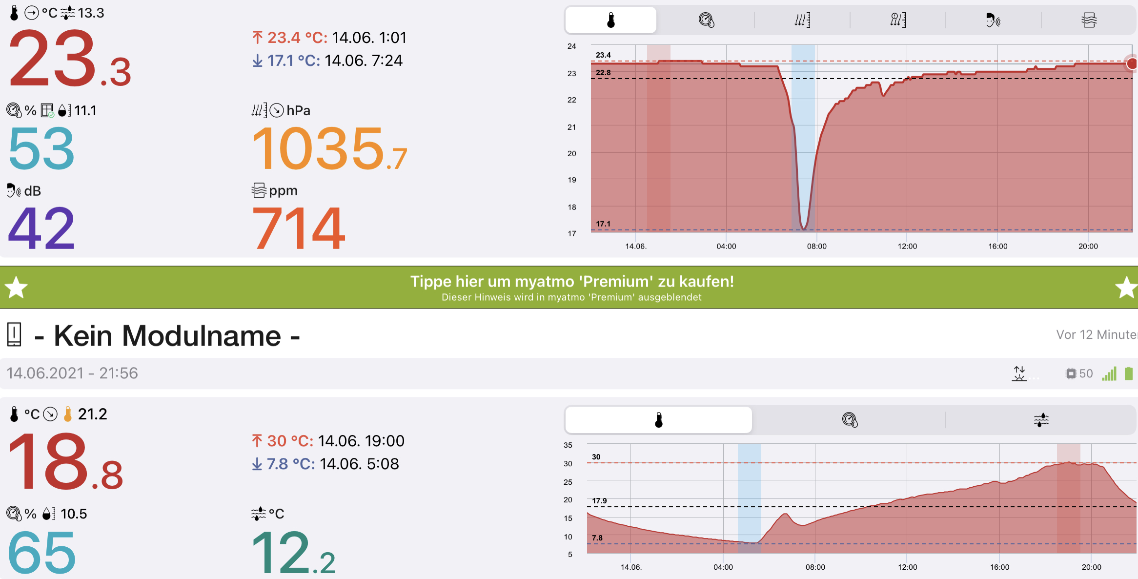

Ich mag mein Haus. Draußen geht es hoch auf 30 Grad und innen tut sich nix.
Hab morgens mal gelüftet, damit sich die Luftfeuchtigkeit nach gefühlt 6 Wochen Regenwetter mal normalisiert, damit war sogar die Kontrollierte-Wohnraumlüftung mit überfordert, die letzten Wochen.
Schauen wir mal wie es die nächsten Tage weitergeht.
Wie meinst du das? Was heisst innen tut sich nichts?

Also ohne querlüften Nachts, haben wir Tagsüber 23-25 Grad, gestern hatte ich ein Fenster und die Terrassentür offen und heute maxmimal 20 Grad, abends gegen 18 uhr aber wieder 23 Grad . Heute Nacht aber soll es nur bis 20 Grad abkühlen, so kriege ich die Wärme nicht raus. Aber das war die Jahre davor schlimmer ohne Sonnensegel.
