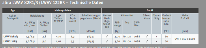

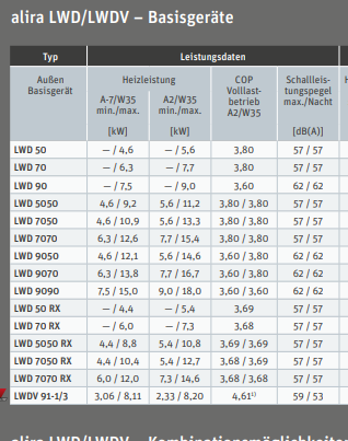

Wie ist die Geräuschkulisse der Luft-Wasser-Wärmepumpe, also Verdichter und Außeneinheit bei Split (bei Monoblock hat man ja alles außen).....?
nordanney
Panasonic Monoblock: Formal 57dbA, also wie ein Kühlschrank. Bei Volllast bei 65dbA, das entspricht einem Fernseher bei Zimmerlautstärke (wann immer man in unseren Breitengraden Volllast braucht).
Man kann aber auch einfach die werkseitige Dämmung austauschen. Laut Aquarea-Forum reduziert dies den "Lärmpegel" subjektiv um die Hälfte.
neo-sciliar
oh, die AiT der Nachbarn hat 35 dbA......
Bookstar
Die Db sagen leider sehr wenig aus über die Geräusche Belästigung. Vielmehr ist es die Art der Töne, speziell Tieffrequenter Töne..
