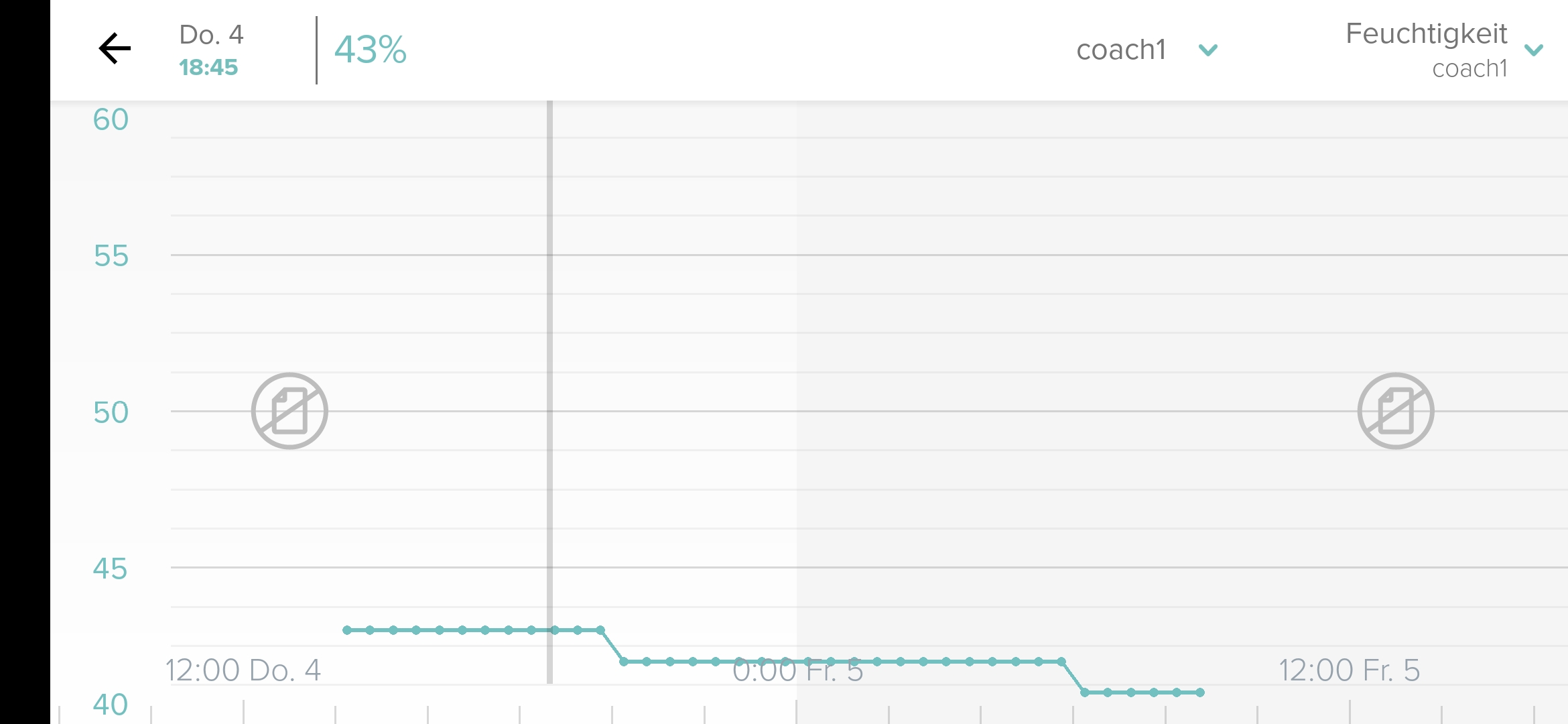

Das Gerät misst auch die Luftfeuchtigkeit. Screenshot hänge ich mal an - angeblich top. Aber im Sommer haben wir schon sehr hohe Luftfeuchtigkeit gehabt, ich weis die Werte aber nicht mehr.

Jetzt musst du auch mal eine Nacht die Anlage ausschalten und dann messen. Damit wir überhaupt wissen, ob das Gerät richtig misst und das Haus auch wirklich dicht ist (falls kein BD Test gemacht wurde).
Dann kann man sagen ob die Anlage richtig arbeitet.

Kannst du mir bitte verraten, welches Gerät du da verwendest? Würde mich für mich selbst interessieren. Danke!

BlowerDoorTest (?) wurde tatsächlich nicht gemacht. Anlage ausschalten kann ich ja auch über Tag mal machen - dann sollten die Werte ja hochgehen, oder?
Wir haben eine Wolf CWL300 bekommen - bei meinen Nachbarn, die die gleiche Anlage haben, scheint das sehr gut zu funktionieren.
