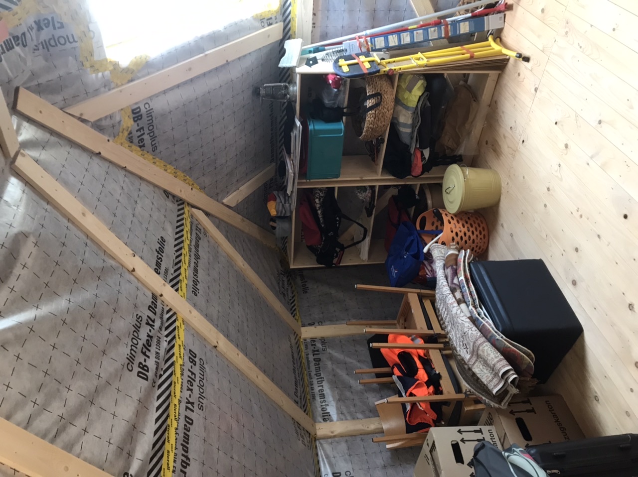

Es ist unbeheizt, aber rundum gedämmt. Alles gut. Trocken und leidlich warm im Winter, trocken und halbwegs kühl im Sommer.
Dachboden-Abstellraum mit Holzregal, Kleidung, Werkzeug, Körben und Leiter.

Gut das das Thema hier nach oben gekommen ist. Ich habe das genauso wie der TE ausführen lassen. Also halb nach @Nordlys Definition. Ich habe da oben noch nie weniger als 12°C gehabt aber momentan 85% rel Luftfeuchtigkeit.
Irgendwas musste da aber auch gemacht werden, da meine Kontrollierte-Wohnraumlüftung auf dem Dach steht.
Ich denke ich werde die Lüftung oben absaugen lassen und über Fensterpfalz Zuluft machen.
Da ich Wärmerückgewinnung mit Enthalpie habe, wird Zuluft über die Kontrollierte-Wohnraumlüftung dann ja Quatsch sein, da ich mir dann ja wieder warme feuchte Luft reindrücke.
Mir ist nur nicht ganz klar, wieso das Boden bei Dämmung und Folie trocken bleibt. Ist doch auch dicht oder habe ich eine Belüftung überlesen?

Habe nach der nachträglich erfolgten Dämmung ebenfalls "leidlich warme" Temperaturen, allerdings eine relativ hohe Luftfeuchtigkeit von ca. 70%. Auf Dauer natürlich nicht gut, so dass dies der Grund meiner Nachfrage war.
Habe aktuell einen Luftentfeuchter reingestellt und werde beobachten wie es mit Feuchtigkeit weiter aussieht bzw. wie viel Wasser da tatsächlich gezogen wird.
