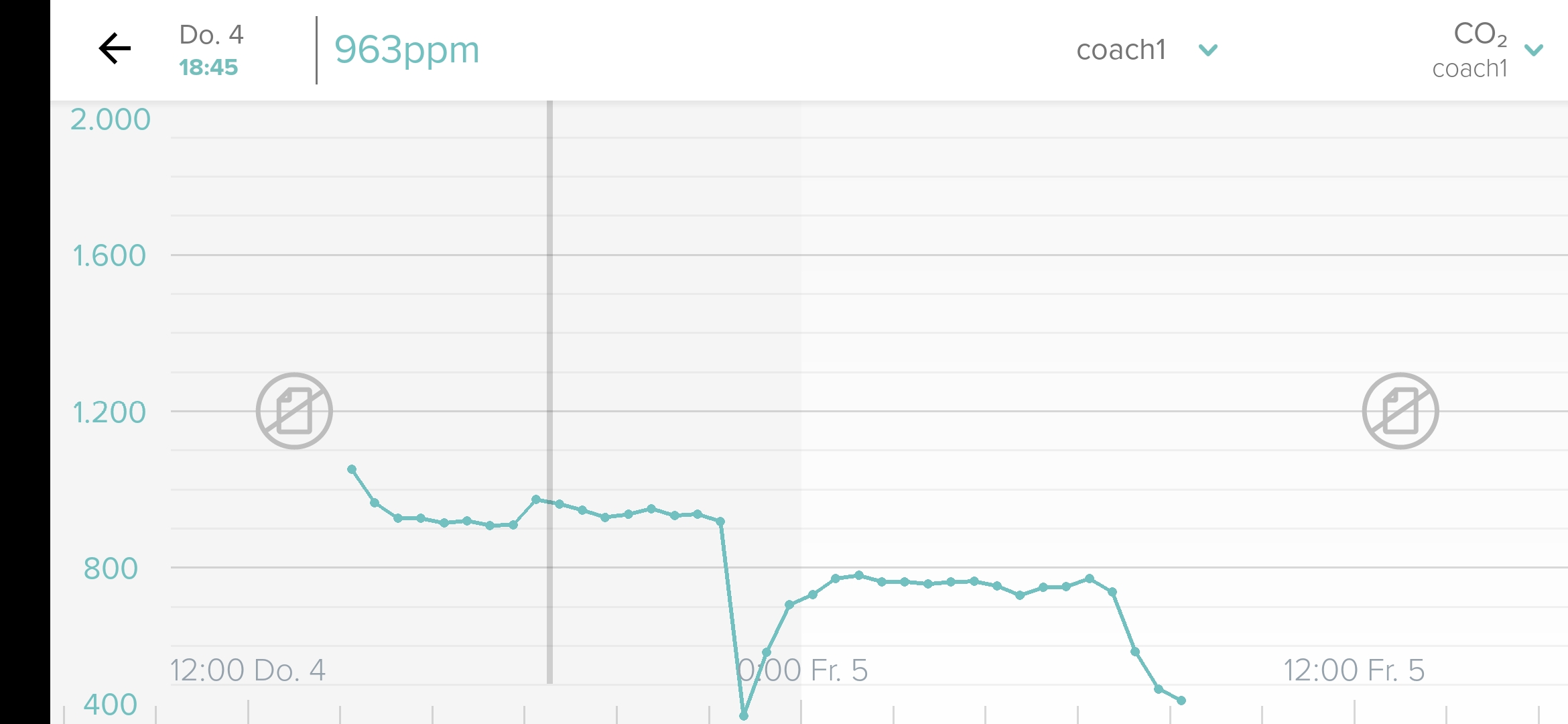

Gestern kam das Netatmo Klimamessgerät an und ich muss sagen, ich bin ein bisschen überrascht:
laut dem Gerät ist die Luft bei uns in der Nacht gut bis hervorragend (1100-900ppm Co2 in der Nacht und morgens, wenn die Anlage läuft bei 600-700ppm). Jetzt, wo niemand im Raum ist, die Lüftungsanlage aber deutlich hörbar (bei 190 m³/h) läuft steht der Wert aktuell bei ca. 450m³/h, was ja eigentlich sensationell gut wäre. Das Gerät steht an meinem nachttisch, der weit weg von der Tür ist. (Der Nullwert war eine kurze Stromabschaltung)
CO2-Verlauf: Liniendiagramm mit 963 ppm, Zeitachse Do/Fr, Y-Achse 400-2000.
Ich würde jetzt nicht sagen, dass die Luft im Moment sehr stickig ist, aber dass sie besonders gut ist, würde ich auch nicht behaupten. Ist natürlich rein subjektiv betrachtet...
Erwarten wir evtl. zu viel von der Anlage!? Ich meine auch, dass die Luft im Sommer deutlich schlechter ist, als jetzt im Winter. Das kann ich natürlich jetzt nicht wirklich testen.

Habt ihr denn noch Dinge im Haus, die eventuell ausdünsten? Neue Möbel zum Beispiel? Manche Dinge verbreiten ja einen gewissen Eigengeruch. Habt ihr mal die Luftfeuchtigkeit im Raum gemessen? In den Bädern lüften wir beispielsweise immer noch recht stark manuell, nachdem geduscht oder gebadet wurde, sonst zeiht der ganze Dunst ins Schlafzimmer und bleibt dort auch spürbar hängen. Was ist mit Kochgerüchen?
Wir haben ein ähnliches Gerät (Wolf CWL 400) und sind zufrieden. Was bei euch sicher eine Rolle spielt ist, dass die Ventile im OG nicht in den Ecken der Räume platziert sind. Das sollte nachgebessert werden.
