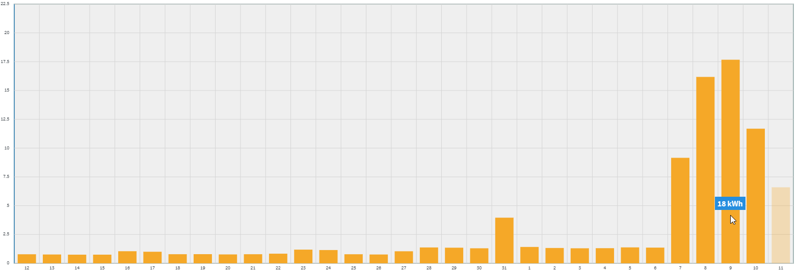

Ok, wie ich bereits vermutet habe, hatte ich einen Verdrahtungsfehler bei den Strommess-Steckdosen - Da war die Lüftung hinter die Heizung geschaltet - das macht natürlich (keinen) Sinn o_O
Die Heizung verbraucht also nicht übermäßig Strom. Laut der App evtl. 15-20% mehr als sonst, was ja vollkommen in Ordnung ist. (ca. 0,8kWh pro Tag)
Umso mehr ärgere ich mich über den Stromverbrauch der Lüftungsanlage. :mad: Man hätte ja nur mit einem Luftbrunnen oder Ähnlichem arbeiten müssen, dann wäre dieses Problem wohl mehr oder weniger Geschichte. Jetzt verbraucht die Kontrollierte-Wohnraumlüftung im Moment gut 800-1000Watt im Betrieb (bei -12°C Außentemperatur). Ich habe mal die Durchflussmenge bei Normbetrieb wieder auf (die Werksseitig eingestellten) 150 m³/h eingestellt, in der Hoffnung, dass die Luftqualität darunter nicht allzu sehr leidet, aber das wird mir der Luftqualitätsmesser schon sagen... Und die eigene Nase dürfte das auch "anzeigen"
Angehängt auch nochmal der Stromverbrauch, der halt enorm gestiegen ist, seitdem es draußen unter 0°C sind
Balkendiagramm mit täglichem Stromverbrauch in kWh; Höchstwert ca. 18 kWh am Tag 9.

Damit hast du ein Projekt für den Sommer.
Leider wird das bei mir nicht so einfach: Die Kontrollierte-Wohnraumlüftung steht auf dem Dachboden und wir haben überall Fußbodenheizung. Durchs Haus zu kommen wird also schwer. Man müsste also irgendwie durch die Garage über die Außenwand kommen und da gehe ich davon aus, dass über die Länge der Verbindung sich die "Luftreinigungs- Temperiereffekte" wohl minimieren und wenig Erfolg versprechen. Das ist halt einfach nicht mit eingeplant worden und der Sanitärinstallateur kennt sowas z.B. auch gar nicht.
