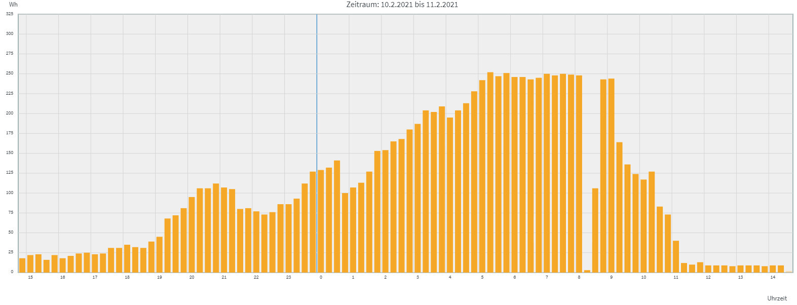

ist das dann immer voll an? soweit ich weiß ist das Zehnder modulierend. Das lief heute kurz mit 50W und ist jetzt wieder aus.
jeti79
Das hier ist die Verbrauchskurve von heute... Immerhin bisher 8,113kWh o_O
In der laufenden Woche bereits 65,897kWh ... Nur an dieser einen Steckdose, wo die Lüftungsanlage dran hängt, das entspricht ca. 18.50€ Stromkosten in einer Woche nur durch die Kontrollierte-Wohnraumlüftung.
Stündliches Energieverbrauchs-Diagramm in Wh über 10.02.2021–11.02.2021 (orange Balken).

So wie ich das kenne muss man immer selbst ran, weil das in der Regel immer auf den Werkseinstellungen läuft.
jeti79
Das hab ich befürchtet ;-)
Ich hoffe ja, dass der Wolf-Außendienst da was zu sagen kann. Ich hab mir mal einen Fragen-/Problem Katalog zusammengestellt:
- Luftqualität gefühlt unzureichend, laut Co2 Messer aber aktuell io -> Problem evtl. nur im Sommer und ggf. gar nicht durch die Kontrollierte-Wohnraumlüftung verursacht!? Falsch positionierte/Dimensionierte Rohre/Tellerventile?
- Bereich um Tellerventile dreckig -> evtl. statische Aufladung durch zu hohe Luftströme? Falsche Filter eingesetzt? (Habe noch Reserve davon da)
- Anlage deutlich hörbar in den Schlafräumen -> zu Hohe "Normaltauschmenge" von 190 m³/h ?
- Stromverbrauch bei Minusgraden um 800-900Watt -> Normal?
