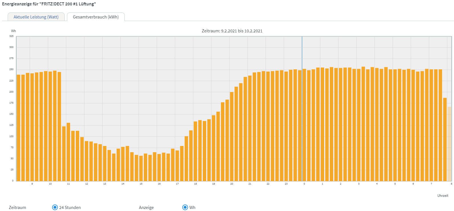

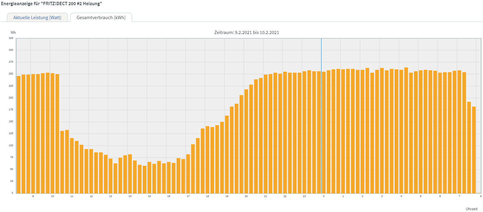

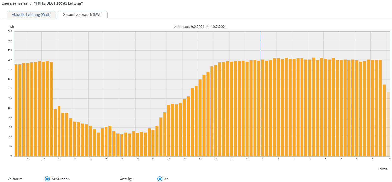

Stimmt - das Vorheizregister habe ich nicht bedacht ... So bin ich mir aber umso sicherer, dass die Lüftungsanlage auf gar keinen Fall übers Jahr Energie durch Strom/Gasverbrauch einsparen kann. Im Mittel verbraucht die Anlage sonst gute 50-60W/h, was aufs Jahr gerechnet ja auch ordentlich Kosten aufwirft... (ca. 120-130€ + plus dem, was jetzt zu den kalten Tagen dazu kommt)
Ja, ich habe jeweils Fritz.Dect Steckdosen dran angeschlossen - interessant finde ich, dass der Verlauf des Stromverbrauchs beinahe identisch ist und überlege, ob ich einen Denk-Bedienfehler gemacht habe
Balkendiagramm: stündlicher Energieverbrauch (Wh) der FRITZ!DECT 200 Heizsteuerung, orange Säulen.
Diagramm der Energieanzeige: FRITZ!DECT 200 #1 Lüftung, 24h Wh-Verbrauch als orange Balken.

Die Gastherme sollte eigentlich nicht mehr verbrauchen als üblich, maximal ein Paar Prozent. Bei der Kontrollierte-Wohnraumlüftung ist sicherlich das Vorheizregister Schuld.
Ja, das dachte ich eigentlich auch - das der Gasverbrauch bei sehr niedrigen Temperaturen deutlich ansteigt, kann ich ja gut nachvollziehen - aber der Stromverbraucht!? Ich glaube - ich habe noch irgendetwas falsch gemacht - das ist ja unlogisch. Zumal die Werte beinahe gleich verlaufen...
Ich habe da so eine Befürchtung und gucke gleich mal auf dem Dachboden nach ;-)

Problem für den Stromverbrauch ist dein Vorheizregister.

Wir haben ja eine sehr große Anlage. Die Zu- und Abluft befindet sich auf der anderen Grundstücksseite. Die Luft wird ca. 35 Meter in 5 Meter Tiefe durch den Boden geführt. Unsere Anlage hat euch einen speziellen Wärmetauscher der bis minus 20° vereisungssicher ist. Aktuell kommt die Außenluft (-5°) mit +2° in der Kontrollierte-Wohnraumlüftung an.
Dadurch ist bis jetzt selbst bei eisigen Temperaturen noch keine Zusatzheizung angesprungen.
Die Anlage läuft aktuell auf kleinster Stufe (1000m3) mit ca. 250W.
Auf voller Stufe und Nachheizung sind es fas 8KW :p .Nur Lüftung auf voller Leistung sind so 1,5kw.
