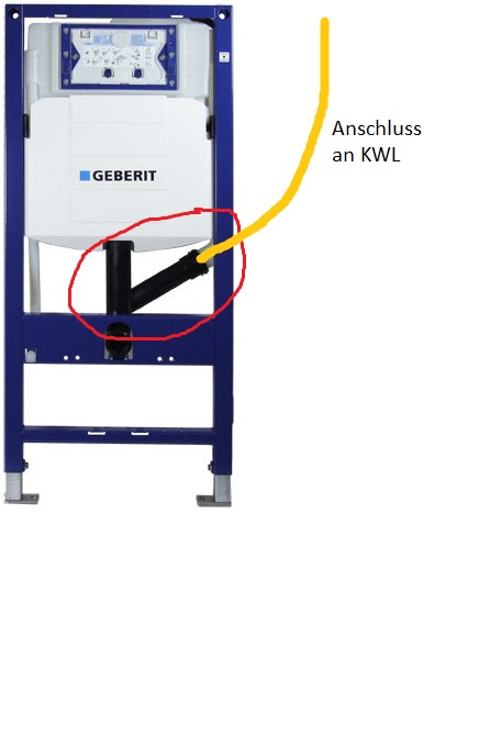

Bzgl der Geruchsabsaugung:
Im Zulauf für das Spülwasser zwischen Spülkasten und WC-Keramik ist ein Abzweig drinnen. Siehe Bild anbei.
Das wird einfach von der Kontrollierte-Wohnraumlüftung angefahren, wie ein normales Tellerventil.
Aber zwingend drauf achten, dass am Verteilerkasten eine Drosselklappe eingebaut wird, um die Luftmenge genau einstellen zu können.
Sonst fängt das am Klo das Pfeifen an und saugt auch noch durch den Überlauf über den Spülkasten und die Drückerplatte ab. Dadurch setzt sich dort Staub ab und gelangt auch in den Spülkasten.
Das Problem haben wir gerade, weil der Lüftungsbauer keine Drossel eingebaut hat.
Laut Geberit sollen max. 8,5m³/h abgesaugt werden, um das zu vermeiden. Bei uns sind es teilweise 13m³/h.
Jetzt darf der Lüftungsbauer wieder antanzen, um die Drosselklappen einzubauen...
Sonst kann ich das System allerdings sehr empfehlen.
Geberit WC-Rahmeninstallationssystem mit markiertem Anschluss an KWL
