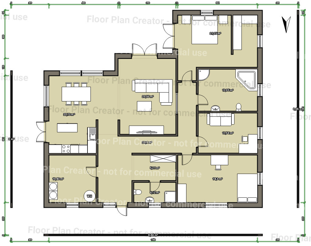

Hallo liebe Hausbaugemeinde,
ich beschäftige mich mit einer Freundin aktuell mit dem Thema Hausbau. Einige Angebote haben wir schon, leider hapert es aktuell noch bei der Grundstückssuche (deswegen weiter unten noch keine Angaben zum Grundstück.
Wir haben aktuell ein sehr gutes Angebot für ein Haus bekommen (Massa Haus - Lifestyle 33 V1), bei welchem wir uns gerade bei dem Grundriss austoben. Grundsätzlich wurde fast alles Verändert. Haus gespiegelt und gedreht, Hauseingang umverlegt, Wohnbereich mit Schlafbereichen getauscht. Wir sind auch soweit zufrieden mit dem Ergebnis. Dennoch denke ich, dass es noch Verbesserungspotential gibt, um die Räume wohnlicher wirken zu lassen. Insbesondere für den langen Flur habe ich aktuell kein Ideen, außer ein schmales Fenster zwischen Stube und Flur, damit wenigstens ein kleines bisschen Tageslicht dahin vordringen kann :-)
Da mir die Vergleichsmöglichkeiten fehlen würde ich gerne mal, u.a. zu folgenden Punkten eure Meinung einholen:
1. Ist das Kinderzimmer (unten Rechts) mit 18 m² zu groß?
2. Welche Möglichkeiten gibt es, um den Flur wohnlicher wirken zu lassen? Verbreitern?
3. Ist der Bereich Wohnzimmer, Esszimmer, Küche ausreichend dimensioniert bzw. irgendetwas, das uns bei der Möbelaufstellung stören könnte?
4. Sind in dem Grundriss "no-go's" eingebaut? Seht ihr verschwenderische Räume bzw ungünstig positionierte Räume?

11ant21.03.18 15:21
haloyager schrieb:
Wir haben aktuell ein sehr gutes Angebot für ein Haus bekommen (massa Haus - Lifestyle 33 V1), bei welchem wir uns gerade bei dem Grundriss austoben. Grundsätzlich wurde fast alles Verändert. Haus gespiegelt und gedreht, Hauseingang umverlegt, Wohnbereich mit Schlafbereichen getauscht. Wir sind auch soweit zufrieden mit dem Ergebnis.
Wann war das Angebot gut: vor oder nach diesen Änderungen ? - soweit Katalogentwürfe Preisvorteile bieten, schwinden diese typischerweise mit jeder kleinen Änderung.

21.03.18 15:44
Hausplan ohne Grundriss hilft nicht viel.
Die Lage, der Bebauungsplan etc kann euren ganze Planung zu nichte machen.
Angebote der Hausbaufirmen sind nicht 1:1 vergleichbar. Da mußt du die Bauleistungsbeschreibung's vergleichen. Danach kann günstig gleich teuer werden. Nicht enthalten, Bauseits etc sind noch Kosten die noch dazu kommen. Schau dich hier mal um da sind die Baunebenkosten aufgeschlüsselt. Werden auch gerne mal zu niedrig angegeben.
Zu deinem Grundriss:
Zeichne die tatsächlichen und gewünschten Möbeln maßstabsgetreu ein.
18qm finde ich nicht zu groß für ein Kinderzimmer
Plane die Türen so, das noch ein Schrank hinter die Türe paßt.
Die Ankleide im Schlafzimmer kostet Platz und nimmt die Großzügigkeit
Schlafzimmer und Kinderzimmer tauschen.
Kinderzimmer werden tagsüber genutzt, da ist Sonne und Licht sinnvoller, als im Schlafzimmer, vor allem im Sommer.
21.03.18 15:48
Finde es auch müßig über diesen Grundriss zu reden.
Das Haus selber ist schon 14,50 m breit, Abstand nach rechts muss mind. 3 m sein, nach links soll wohl dann ein Doppelcarport, also weitere 6 m kommen. Sind schon über 20 m Grundstücksbreite erforderlich. Haustiefe sind wohl ca. 13 m .. oftmals sind Baufenster gar nicht so tief.
Also, sucht euch ein Grundstück, studiert den Bebauungsplan und dann könnt ihr loslegen das richtige Haus dafür zu finden.
Wie sollte denn jetzt überhaupt alles weitergehen? Bauvertrag ohne Grundstück?
