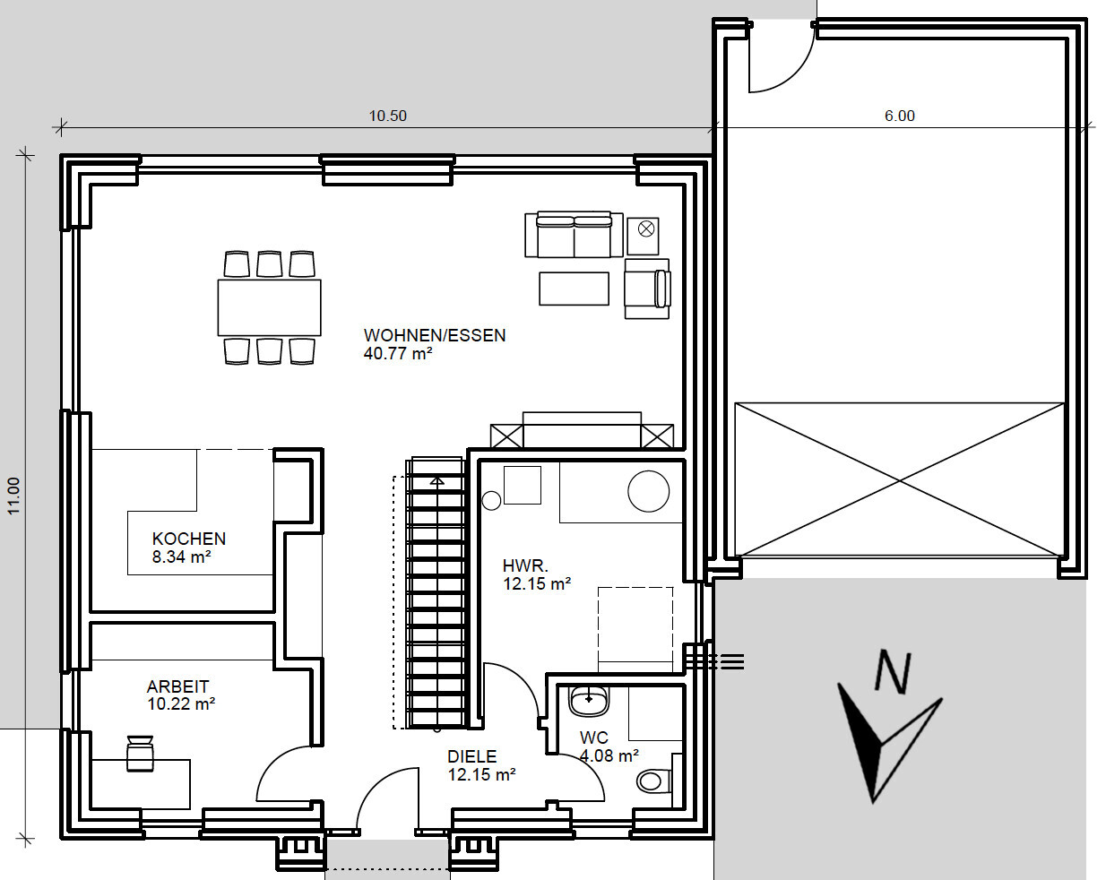

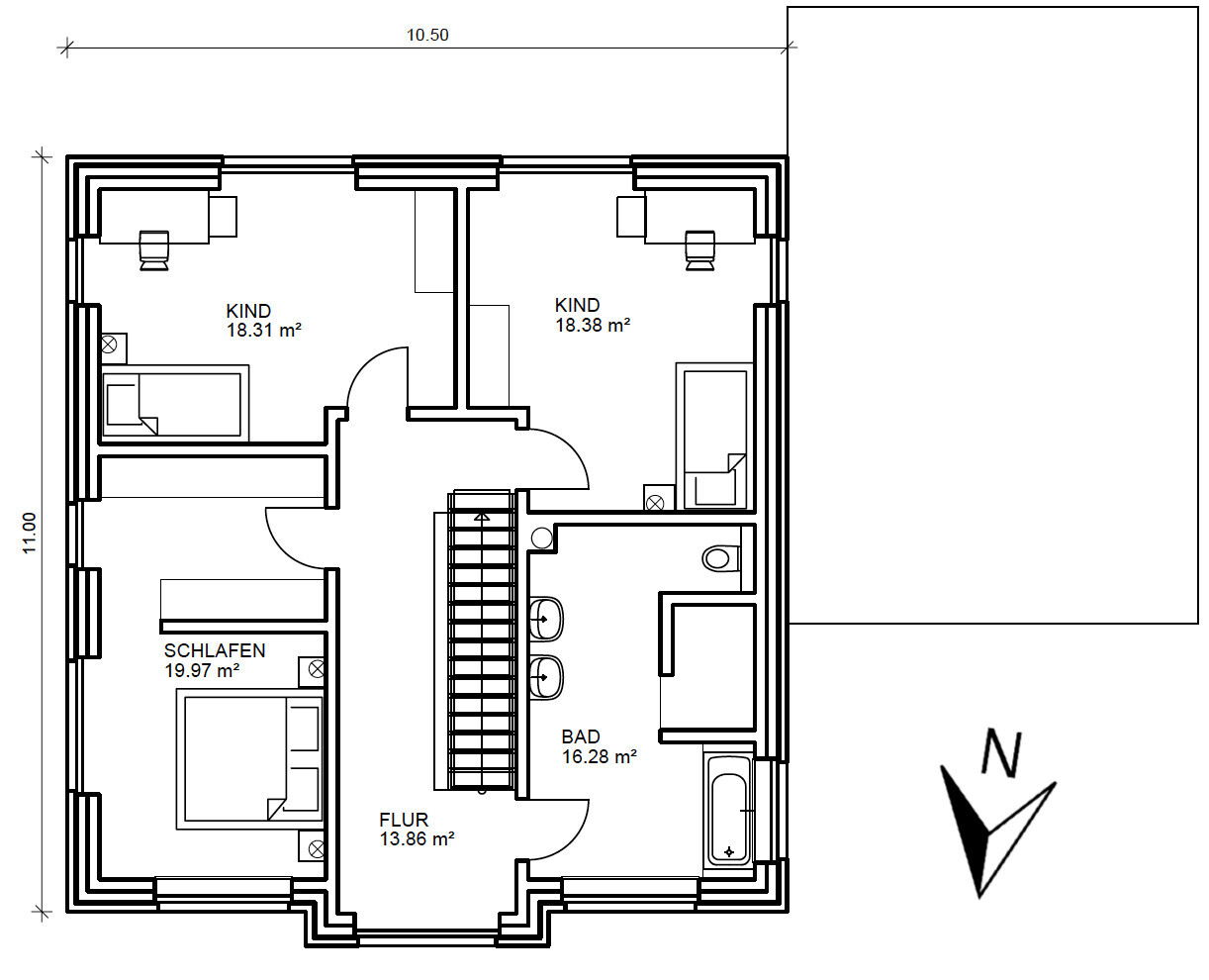

Wir haben den letzten Grundriss komplett verworfen und uns wieder auf die ursprüngliche Planung konzentriert. Hierbei ist der folgenden Entwurf entstanden.
Grundriss: Offener Wohn-/Essbereich mit Küche, Arbeitszimmer, Diele, HWR, WC, Treppe, Garage.
Grundriss eines Hauses: zwei Kinderzimmer, Schlafzimmer, Flur, Bad und Treppenhaus

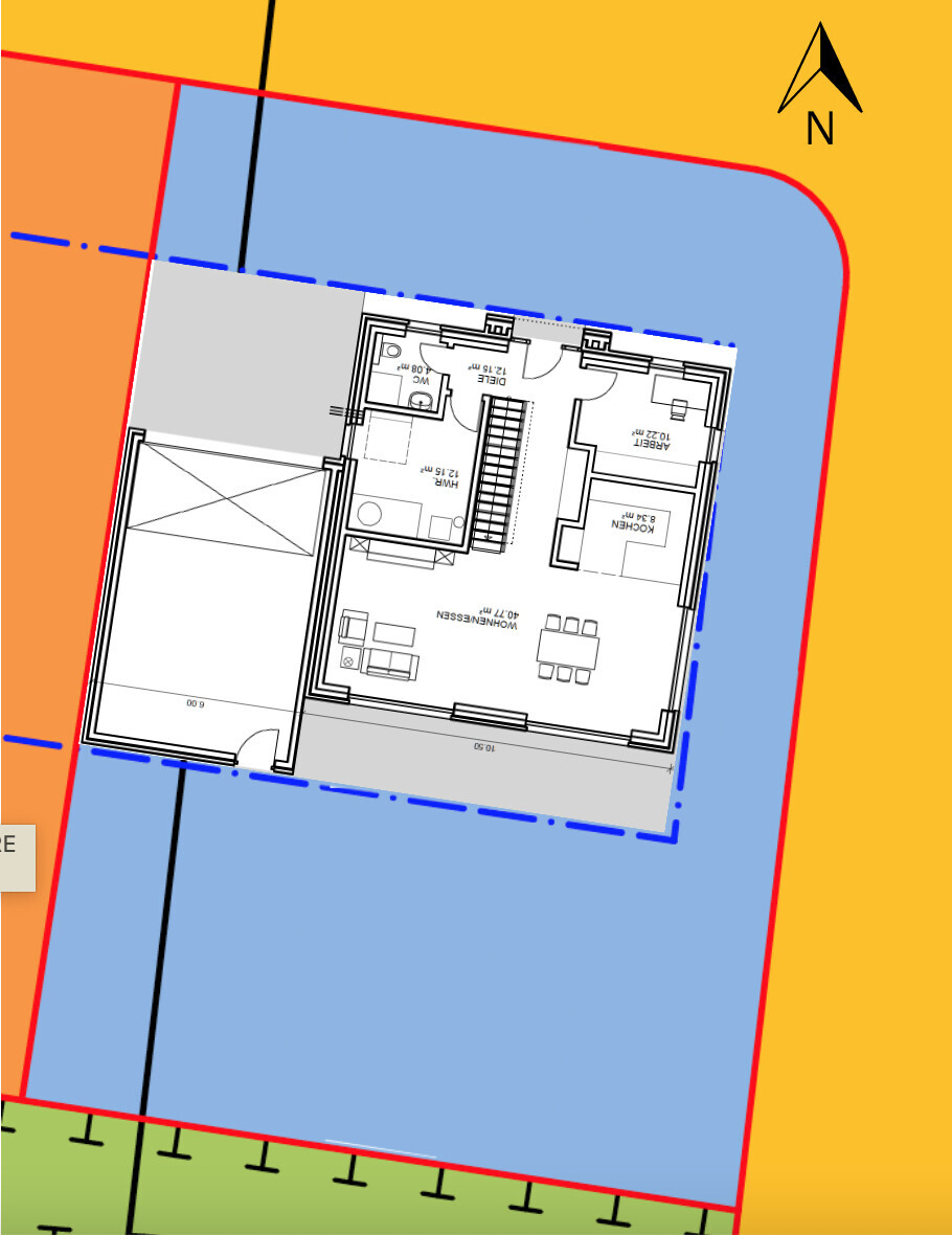

Peppoderwilde
04.02.23 08:28
Habe den Grundriss mal auf unser Grundstück ( Eckgrundstück ) geschoben. Ich glaube ich habe den Nordpfeil im ersten Grundriss falsch gesetzt :p Jetzt passt es. Eine gerade Treppe hätten wir schon gerne. Welche Treppenform würdest du hier eher sehen ? Die Küche könnte echt noch etwas anders gestaltet werden. Hier haben wir allerdings noch keine Idee. 🙄

K a t j a
04.02.23 09:13
Das ist knapper, als ich dachte. Sorry aber da braucht es dann doch noch wenigstens die Breite des Baufensters.
Peppoderwilde
04.02.23 09:23
Im vorderen Bereich des Baufensters ca. 16,5 m und im hinteren Bereich des Baufensters ca. 17,0 m Breite.

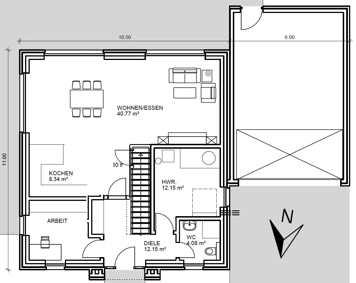

K a t j a
04.02.23 10:04
Bei den Maßen finde ich diesen Entwurf nicht so verkehrt. Man könnte die Küche noch öffnen - der Mehrwert ist aber nicht spektakulär:
Grundriss eines Hauses mit Wohn- und Essbereich, Küche, Diele und HWR
Die Doppelgarage frisst Euren wertvollen Bauplatz. Wie wichtig ist die? Gibt es Alternativen wie z.B. kompaktes Carport näher zur Straße? Mindestabstand zur Straße vorgeschrieben?
