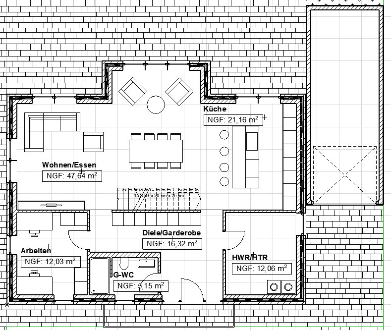

Mal eine Anmerkung aus den aktuellen Neubaugebieten. Hier haben einige mit Architekt gebaut und sich auf Basis der Kostenschätzung des Architekten Kredite geben lassen.
Einigen Bauherren hat folgendes das Genick gebrochen:
- die Finanzierung auf Basis der Archischätzung war schon am Limit
- es gab keinen allgemeinen '20%-Mehrkosten-für-Architekt-Puffer'
- extreme Baukostensteigerung, die an die Bauherren gepreist wurden, da jedes Gewerk einzeln und zu seiner Zeit ausgeschrieben wurde, also kein Festpreis vor Baubeginn
Da gibt's nicht mal ne Nachfinanzierung und die Häuser stehen halbfertig rum und nichts geht weiter!
Du kannst den Weg gerne weiter gehen. Plane deinen perfekten Grundriss und hole dann für alles (!!!) verbindliche (!!!) Angebote ein, bevor (!!!) du einen Kredit unterschreibst.
Spätestens an dem Punkt wirst du:
- dich weit von deinen 750k Limit verabschieden müssen
- deinen perfekten Grundriss wieder überarbeiten müssen

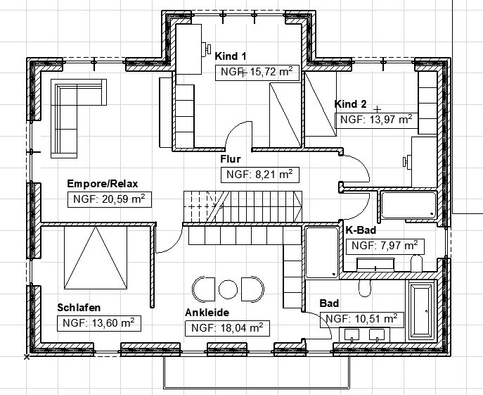

Zum Grundriss selbst: EG ist ok, im OG würde ich das Kinderbad auflösen und der Ankleide zuschlagen. Kinderbad dafür an den jetzigen Emporenplatz legen. Man sollte dabei nur gründlich auf die Leitungen schauen. Oder wie vorgeschlagen: das Kinderbad zwischen die Kinderzimmer. Wenn ein Teenager eh bald weg ist, kann dieses Kinderzimmer vll bewusst kleiner ausfallen und vom anderen Teenager später als Schlafzimmer genutzt werden.

Zu deinem Grundriss gibt's natürlich auch noch meine Meinung. Allraum hat eine schöne Größe und auch die Küche würde mir gut gefallen. Entree + Garderobe ist ebenfalls schön groß. Treppe im Wohnraum ist Geschmacksache, die könnte da aber schön inszeniert werden. ZB. Kragarm oder Faltwerk. Schlafen Bad Ankleide funktioniert gut. Kinderbad ist recht klein und liegt vor allem schlecht. Würde oben einen Hauswirtschaftsraum machen und unten nur Technik und Abstellen. Außenansichten finde ich total fad. Das Symmetrische mit dem Erker und dazu das Pultdach passen für mich gar nicht zusammen. Dachterrasse würde für mich nur Sinn ergeben, wenn die eine andere Himmelsrichtung als die Gartenterrasse hat. Aber ich würde das DG wohl ersatzlos streichen.

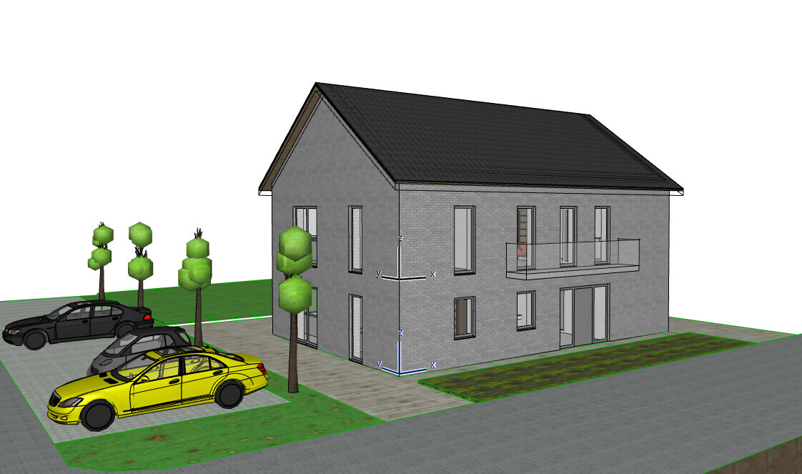

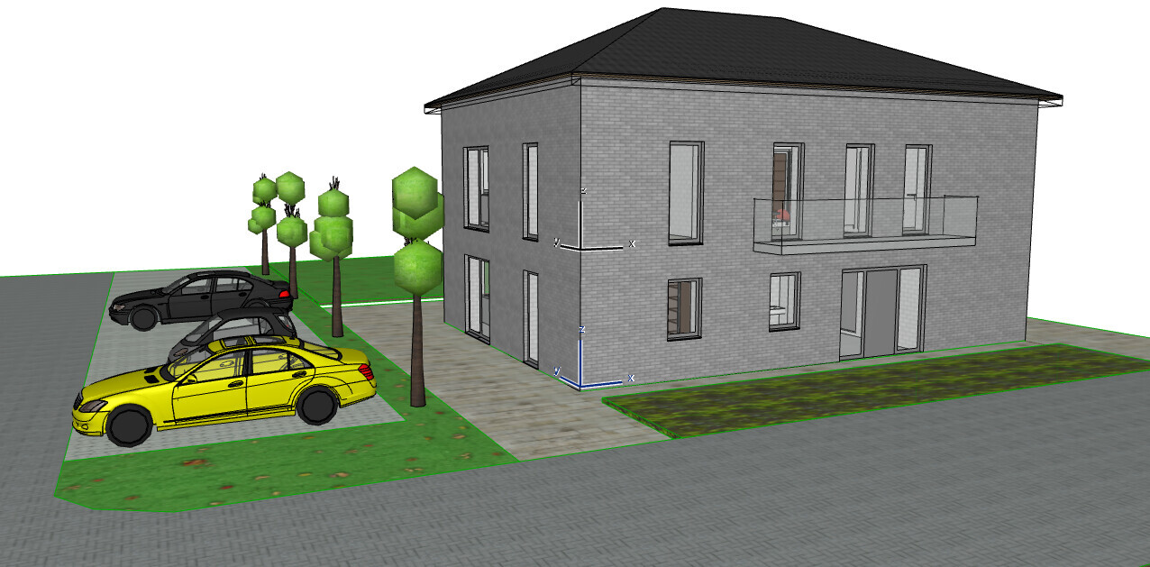

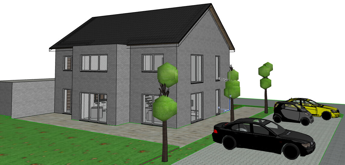

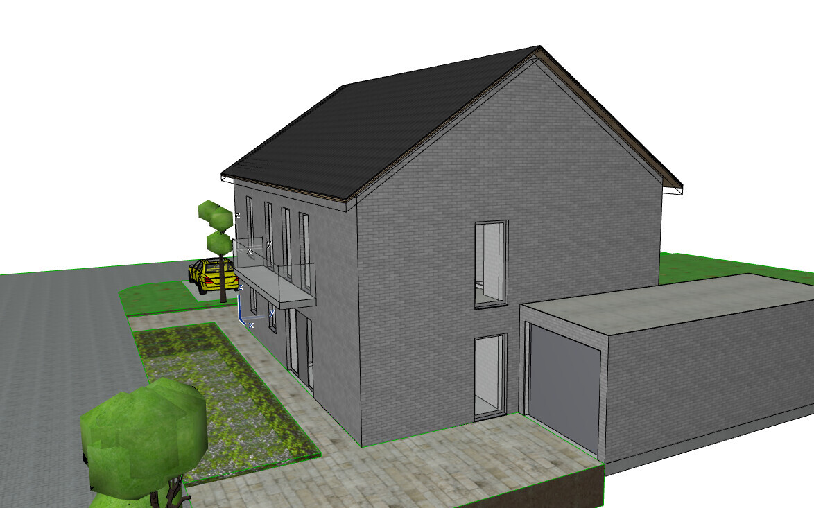

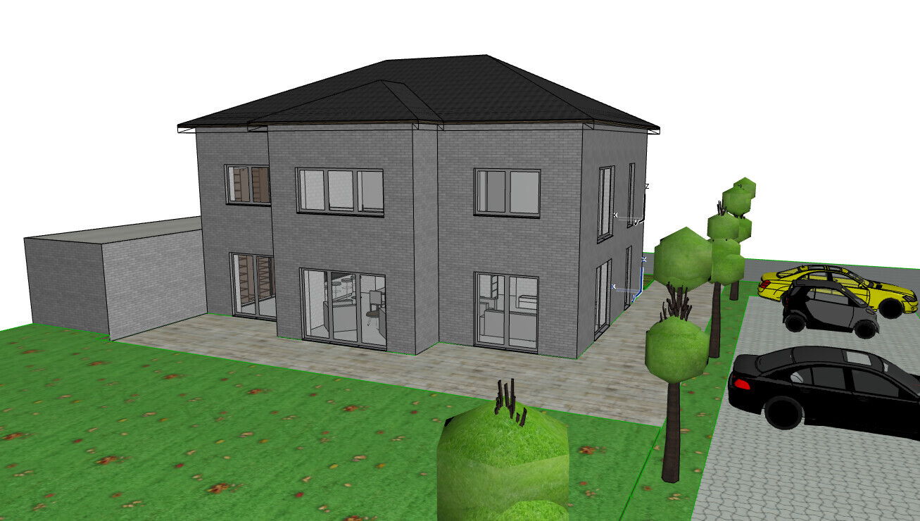

07.10.21 22:06
Habe mal versucht ein paar Sachen umzusetzen. Ist es jetzt besser!
Zweistöckiges graues Wohnhaus mit Balkon; davor Parkfläche mit drei Autos (gelb, schwarz, grau).
Zweistöckiges graues Backsteinhaus mit großen Fenstern, Garten und Parkplatz.
Moderne graue zweigeschossige Hausfassade mit Garage, Zufahrt und Garten.
Grundriss: Wohnen/Essen, Küche mit Insel, Diele/Garderobe, Arbeitszimmer, G-WC, HWR.
Grundriss eines oberen Stockwerks: Flur, Schlafen, Ankleide, Empore/Relax, zwei Kinderzimmer, Bad.
Zweistöckiges graues Haus mit dunklem Dach, gepflasterter Hof, Autos und geometrische Bäume.
Zweistöckiges graues Haus mit Satteldach, angrenzender Garage, Balkon und Gartenweg.
Zweistöckiges graues Haus mit schwarzem Dach, Balkon, Parkplatz mit drei Autos (schwarz, grau, gelb)
07.10.21 22:50
Wie lange willst Du die "Hutmodenschau" denn noch veranstalten ? - ein Haus sollte doch eher gestalterisch eine Einheit sein, keine Addition von Dach A, B, C oder D auf stets ansonsten demselben Baukörper.
Ich würde es nicht "besser", sondern eher "(unwesentlich) anders" nennen. Mein Eindruck ist, Deine beiden großen Lieben beim Bauen gelten einer strengen Fassade und einer einläufigen geraden Treppe, und daß Deine Entwurfstechnik in etwa folgende ist:
1. Größe des Hauses festlegen
2. den Baukörper symmetrisch und die Fassaden streng anlegen
3. die Grundriss Aufteilung aus dem Äußeren entwickeln.
Ich empfehle Dir die Abkehr von dieser Art "Reverse Engineering" und die Entwicklung des Außens aus dem Innen.
