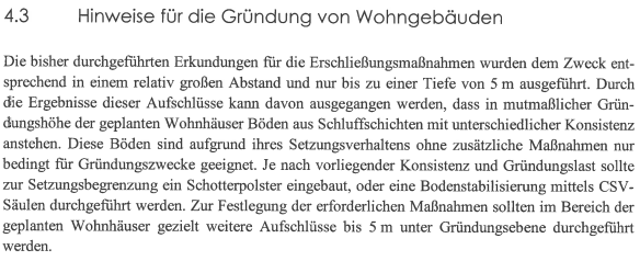

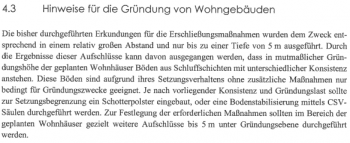

- Im Bodengutachten vom Baugebiet findet man folgende Hinweise:
Reichen für sowas die geplanten 10000€ Reserve oder kann das auch ausarten?
- Aus dem Bebauungsplan: "Eine Versickerung ist nach Bodengutachten nicht möglich". Das wird vermutlich zu Mehrkosten für die Ableitung von Niederschlagswasser in die Zisterne führen, richtig?
