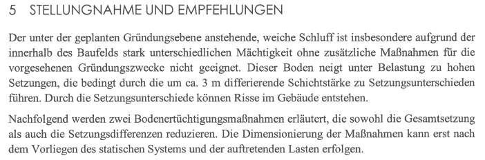

Guten Abend,
der Gutachter war schneller als erwartet und hat uns am Freitag das Gründungsgutachten geschickt.
Es wurden 2 Kleinbohrungen und 2 Rammsondierungen gemacht jeweils diagonal an den Ecken des ganzen Doppelhauses.
Das Ergebnis ist wie erwartet bzw. befürchtet: Schluff, dazu noch mit weicher (teils sehr weicher) Konsistenz.
Gründungs geeigneter Boden (Fels) wurde erst ab 4-5m Tiefe gefunden, eine der Kleinbohrungen bis 7m hat nur Schluff gezeigt.
Aus dem Gutachten:
Dokument mit Text zur Stellungnahme und Empfehlungen zu Baumängeln im Bauwesen.

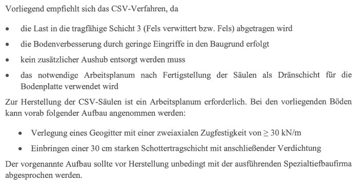

Empfohlen wird die Gründung über CSV-Säulen...
Textdokument mit Baubeschreibungen, Bulletpoints zu CSV-Verfahren und Bauabläufen

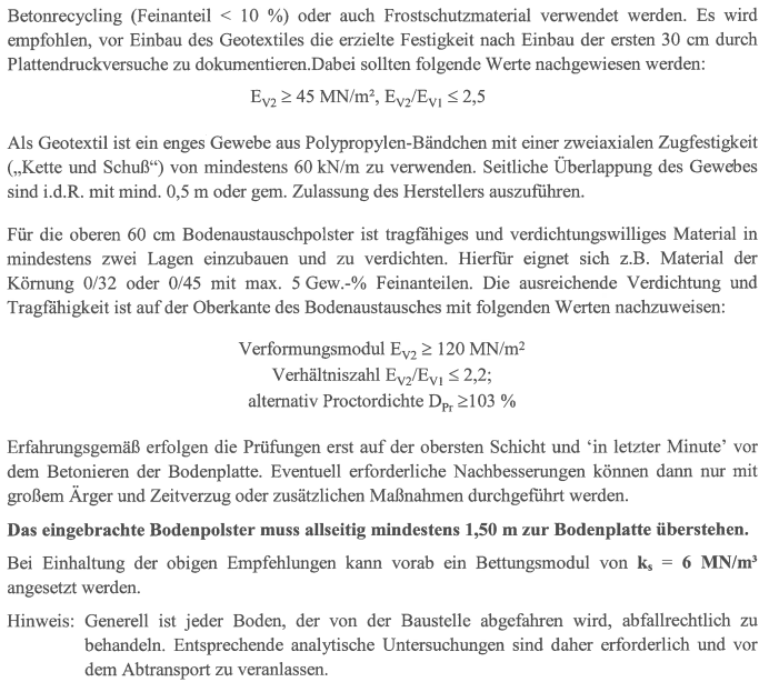

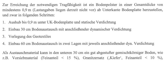

... oder alternativ ein Bodenpolster
Textdokument mit Anleitungen zur Bodenplatte, Fundament und Verdichtung im Rohbau
Technisches Dokument zu Betonrecycling, Geotextil, Dämmung und Bodenplatte im Baubereich.
Hatte bisher keine Gelegenheit, mit dem Gutachter persönlich zu reden. Die Kostenschätzung der GUs steht auch noch aus.
Für mich als Laien klingen beide Optionen sehr teuer.
Hat da jemand Erfahrungswerte, was da an zusätzlichen Gründungskosten auf uns zukommen würden (grob geschätzt)?
Hätte gern Vergleichswerte zu den Aussagen der GUs.
Danke schon mal!
