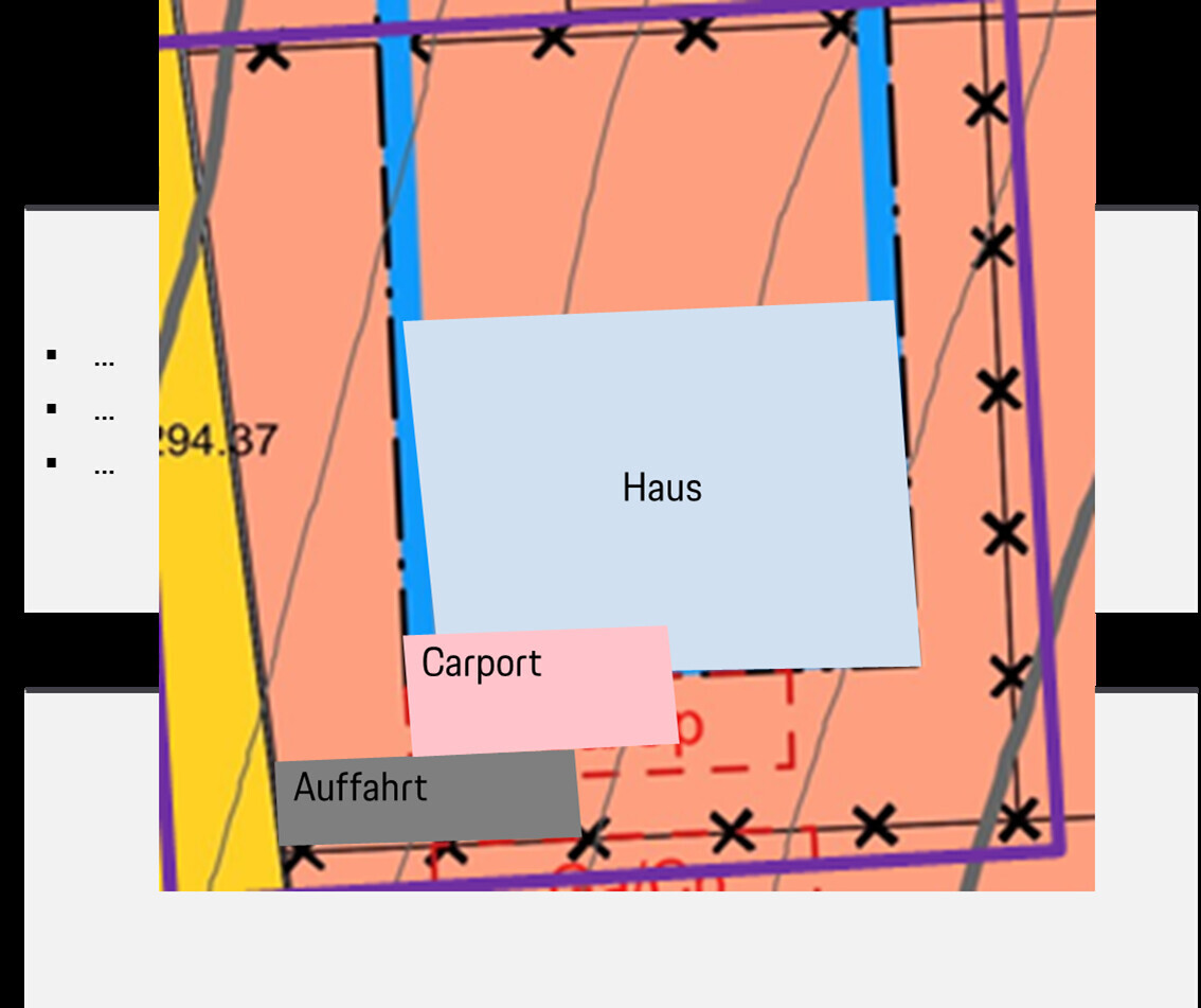

Wir wollen so hoch wie möglich bauen. Einerseits da wir dann die bessere Sicht ins Tal haben, andererseits da weniger Erde abgetragen werden muss.

Umso höher wir mit der Einfamilienhaus gehen (die 0,5m Toleranz max. ausreizen), umso weniger Erde muss doch abgetragen werden bei den Erdarbeiten. Wenn wir sehr tief bauen würden und einen ebenen Garten haben wollen, dann müsste man ja den ganzen Hang hinten abtragen. Denkfehler?
Split Level heißt doch, dass es ein komplett freies Untergeschoss gibt, oder? (Keller also komplett freigelegt).
Das würde doch bedeuten, dass ich deutlich mehr Erde abtransportieren muss. Das würde auch bedeuten, dass wir bei gegebener Einfamilienhaus deutlich tiefer müssten vom Grundstück und somit auch noch mehr Höhenunterschiede auf dem Grundstück hätten.

Euer Carport fängt im Osten den Hang ab. Im Norden müsst ihr die Auffahrt abfangen, da höher als der Nachbar.
Der QM Pflaster rechnet man mit 100 Euro. Das ist das günstige rechteckige Pflasterstein.
Legst du die Einfahrt näher zur Straße sparst du Geld
Hausanschlüsse kosten je nach Versorger Geld für jeden Meter oder Festpreis für x Meter
Mit dem Keller baut ihr keine 140 qm, sondern knapp 200 qm.
Ausblick von eurer Terrasse ins Tal ist null.
Zumal die Terrasse zwischen Haus und Hang liegt. Ihr müsst nach Süd-Osten abfangen.
Split-Level wäre wirklich eine Lösung.
Carport in den Westen und möglichst weit in den Süden
Kürzere Auffahrt und fängt den Hang ab. Dort wo du 2 m geschrieben hast. Carportdach wird Terrasse
Südsonne und Ausblick.
Dem UG mehr Licht und Beachtung schenken. Das UG nicht als Anhängsel betrachten das man unter ein Haus schieben muss. Nutzt es. Schiebt notwendige Räume dorthin. Ihr könnt die Grundfläche reduzieren

Verstehe ich deine Anordnung (mal grob eingezeichnet) so richtig?
Grundriss eines Bauplots mit Haus (hellblau), Carport (rosa) und Auffahrt (grau).
Dann würde der Garten/Terrasse ja vor allem im Norden und Westen liegen und damit teilweise auch vom Haus und Carport verschattet werden (je nach Höhe der Gebäude)

Um so verwirrter bin ich mit vier Jahrzehnten Amateurerfahrung, wenn Du zu Gedankengängen kommst, denen ich nicht recht folgen kann. Aber mittlerweile beginne ich zu verstehen, daß es wohl eher naive Gedanken sind. Denk"fehler" wäre aber dennoch ein zu großes Wort. Sagen wir lieber: die Praxis ist komplexer als alle noch so klugen Laborgedanken. Du wirst in der Praxis einen Bagger nicht an einen idealen Aufpunkt teleportieren, und auch nicht die Planung der Tiefbauarbeiten klug nur auf die Bodenplattengrundfläche bezogen denken. In der Theorie kann man da feinziseliert cognacschwenkend drüber sinnieren - aber dann in der Praxis gar nicht so schnell gucken, wie der Baggerfahrer da drüberkachelt. Und über Auffüllungen hast Du hingegen wohl weniger nachgedacht, als über die Minimierung des Wegschaufelns. Du wirst einen hangangemessen erfahrenen Fachmann brauchen (und das ist nicht der Zeichenknecht des Fertighausdealers).
Die Antwort "oder" ist die richtige. Split Level bedeutet "gespaltene Geschoßebenen". Damit kann man dem Gelände in heftigen (bzw. in Deinem Fall ist die fiese Dimension ja eher der diagonale Verlauf) Hanglagen oftmals geschickter folgen als mit "starrachsig planen" Geschoßebenen, die man höchstens im Mittelwert auf einen faulen Kompromiß austarieren kann, die aber immer an der einen Ecke zu tief und an der gegenüberliegenden zu hoch sind. Gerade von Deiner Denkweise, die Höhen quasi auf den absoluten Tiefpunkt des Grundstückes zu beziehen, würde mir logischer erscheinen, die Oberkante Fertigfußboden EG gerade nicht hochzupumpen.

Ein unabhängiger Architekt ist bei der Hanglage unverzichtbar, macht sich allerdings auch voll bezahlt. Das meiste Geld kann man ibs. als Hangbauherr damit versenken, den Vorschlägen eines Hausverkäufers zu folgen (wie Du auch in anderen Hangbauthreads sehen kannst, nicht zuletzt aktuell dem von @HalloClarissa). Und zu zwei Architekten-Alternativen findest Du ebenfalls über dieses Forum, eine davon bin ich selbst (gugele "Hier schreibt der 11ant", bzw. schaue hier mit der Forensuche nach Beiträgen von mir mit dem Stichwort "Heidelberg", da ist der andere erwähnt). Hast Du eigentlich schon in den empfohlenen Thread von @Guido1980 reingeklickt ?

Bei der Variante tut der Architekt nicht viel sondern platziert nur das Haus im Bauantrag. Das ist dann auch kein richtiger Architekt sondern eher der 11antöse Zeichenknecht. Sobald du aber besondere Anforderungen hast, dürfte es sich bezahlt machen zuerst mit einem Architekt einen Grundriss zu erarbeiten der an die Anforderungen (z.B. das Gelände) angepasst ist. Und dann erst danach zu schauen wer das denn baut oder einfach direkt mit dem Architekten in Einzelvergabe zu bauen.
Der höhere Planungsaufwand entsteht in deinem Fall nicht durch ein Splitlevel sondern durch den Hang.
