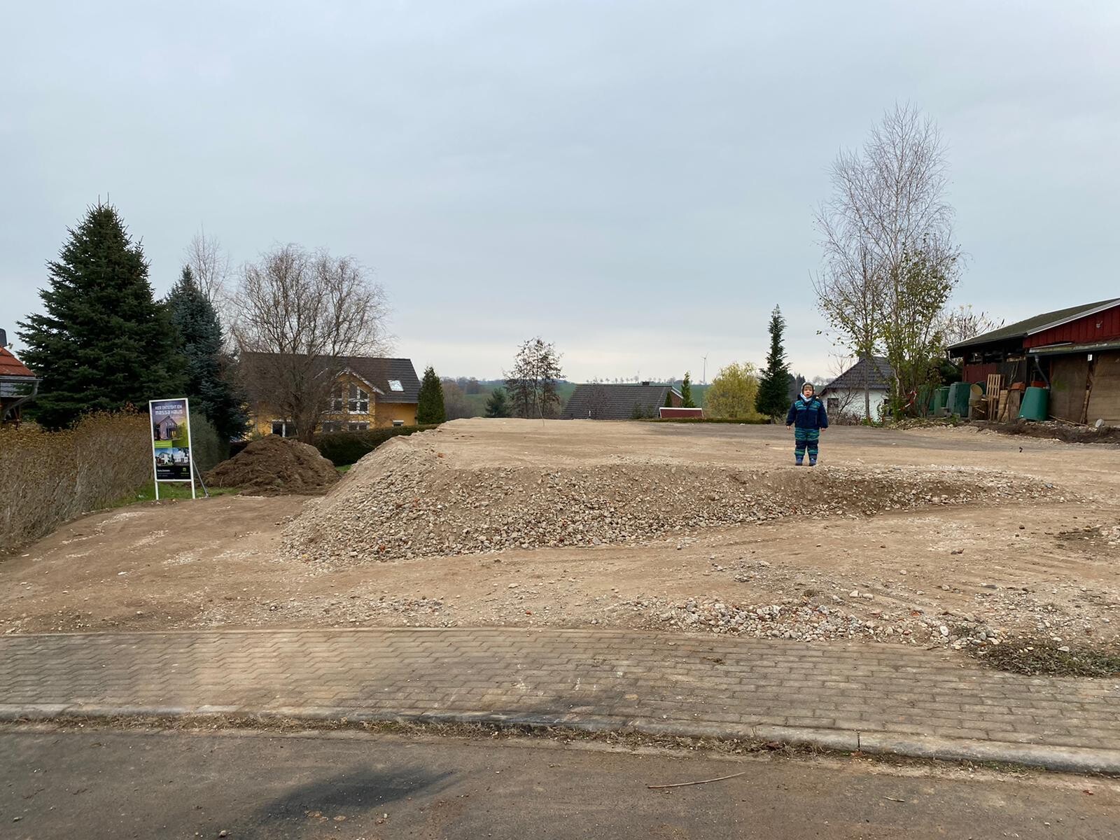

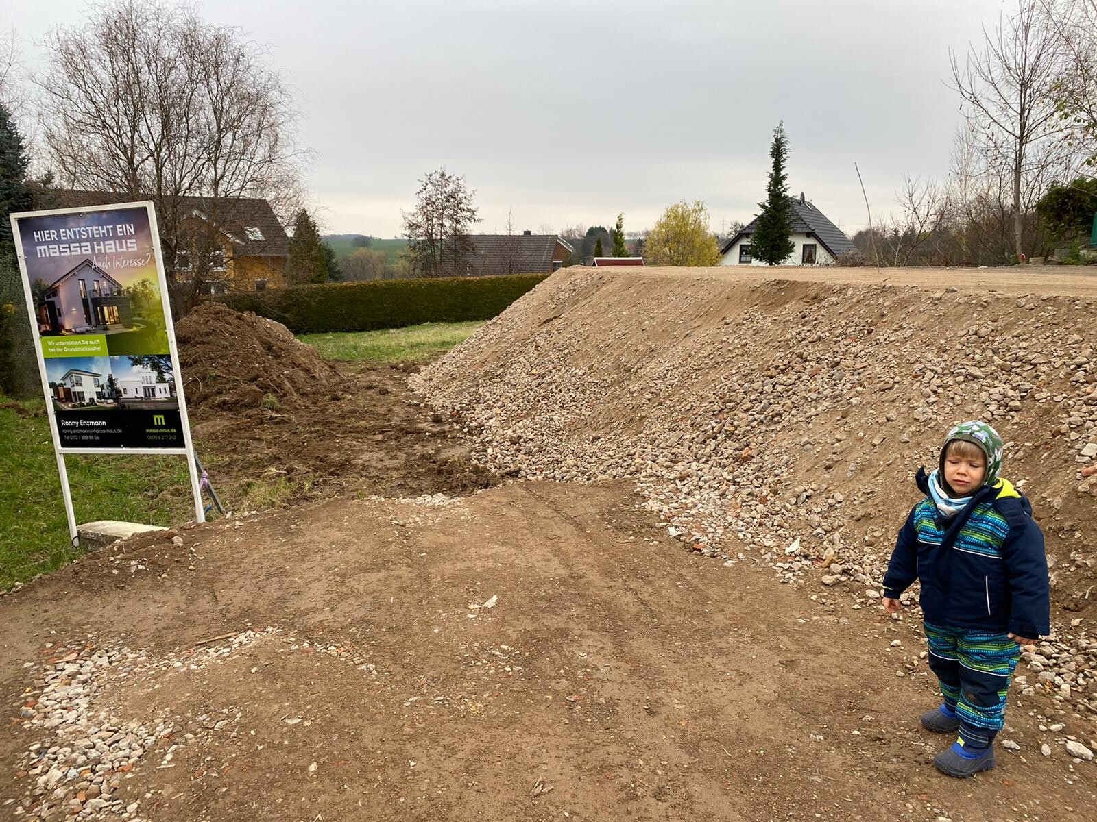

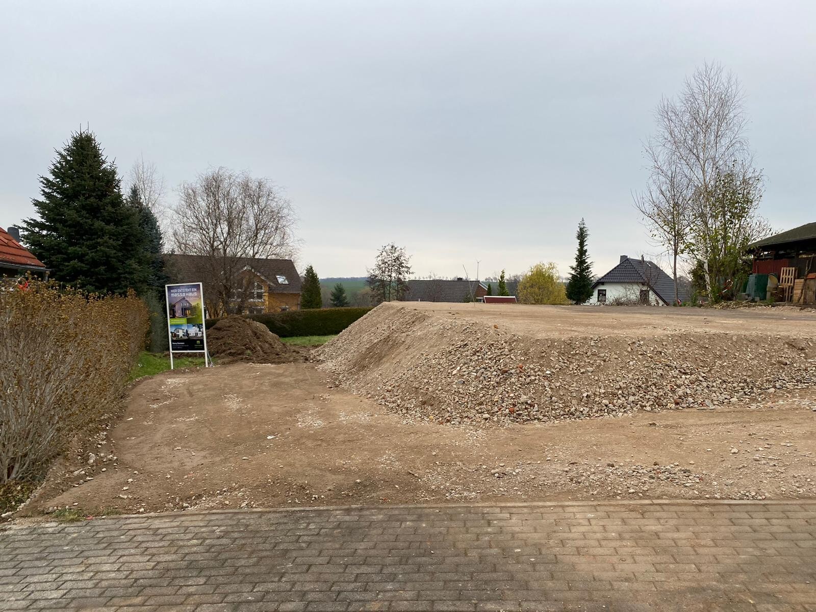

Hallo liebe Hausbau-Forum,
wir haben ein Grundstück in Bayern erworben. Das Grundstück ist 590 qm groß und hat Hanglage.
Nun stehen wir vor der großen Herausforderung wie wir den Hang abstützen sollen.
Wir haben folgenden Höhenunterschied:
Links oben ist quasi der Nullpunkt.
Westen---------Norden------------Osten
(0,00) --------- (0,20) ------------ (-1,40)
(-1,80)------------------------------(-2,90)
-------------Straßenseite -----------
Unser Bauingenieur hat gesagt, dass wir hinten eine L-Stützmauer in Höhe von ca. 0,80 meter brauchen und vorne ca. 2 Meter. Hierfür rechnet er mit ca. 60.000 € Kosten die auf uns zukommen.
Habt ihr da Ideen wie man das ganze kostengünstiger hinbekommen könnte?
Vielen Dank im Voraus.

-------------Straßenseite -----------Die Höhenunterschiede des Baufensters werden ja schon´mal nicht so heiß gegessen, wie die des ganzen Grundstückes gekocht wurden. Du gibst nur die Talseite als Straßenseite an - ist a) nur an der Talseite eine Straße und liegt b) das Grundstück mit der ganzen Südkante an der Straße an ?Es gibt eigentlich immer "intelligentere" Maßnahmen, als das Grundstück zwischen Stützmauern zu "bändigen" / "einzudämmen": Wohnen auch im Untergeschoss zum Beispiel, und/oder Split Level. Auch den Baukörper zu flexibilisieren, in dem man Teile nicht zu starr aneinander koppelt (Stichwort: lieber ein schönes Haus als partout eine Verbindungstür zwischen Haus und Garage) kann schon "Wunder" wirken. Ein freier Architekt kommt meist leichter auf Ideen für eine Hangbebauung als ein "Zeichenknecht" - insofern kann man auch an dieser "Ecke" etwas tun. Stell´ am besten ´mal mehr Infos ein: zum Grundstück Bilder und einen Plan mit Maßen und mehr Höhen ibs. im Baufenster, und zu Euch und dem was gebaut werden soll den ausgefüllten Fragebogen vom Kopf der Grundriss-Rubrik. Ach ja, und Angaben aus dem Bebauungsplan macht möglichst auch nicht spärlich.

Stilrichtung: BauhausAuf den Bildern sehe ich bei §34 aber ziemlich klar: Flachdach nein, Bauhaus nein, zwei Vollgeschosse nein.Und ich sehe u.a. eine gepflasterte Einfahrt als Hinweis auf eine Vorgängerbebauung, von der noch herauszufinden sein dürfte, wie die ausgesehen hat. Lies in der alten Bauakte, was für ein Haus da stand.
Und linear sieht da übrigens auch nichts aus, eher flach kurvig.
