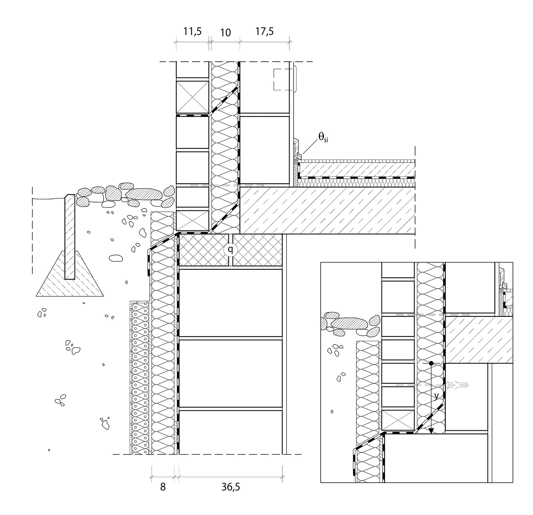

Im schlimmsten Fall von Mangel an Vorstellungsvermögen soll selber aufmalen helfen: das Auflager mußte als Treppe gebaut und befestigt werden.
Mir mangelt es nicht an Vorstellungsvermögen, eher an Verständnis was genau daran so kompliziert sein soll. Gehen Sie doch ruhig mal ins Detail. Muss denn das Mauerwerk sein Auflager exakt an der Geländeoberkante haben? Das Gelände steigt ca. 2.5m auf 10m - könnte man dann nicht jeden Meter 0.25m mehr dickeres Mauerwerk "drunterschieben"?

12.05.18 15:01
Nein, das muß es nicht.
Das würde einen gemauerten Keller voraussetzen, oder daß man das entsprechend in Beton so anlegt.
Die Zweischaligkeit begänne dann allerdings ebenso getreppt - und wie soll unterhalb dieser "Linie" gedämmt werden ?
Ich halte den Vorschlag des Architekten, einen sauberen Schnitt auf der Höhe zwischen KG und EG zu machen, für sachgerecht. Der Maler findet bestimmt den passenden Farbton zum Klinker für diese Putzfläche.

Wäre ein gemauerter Keller für ein Haus mit halb-freiliegendem Wohnkeller denn sehr ungewöhnlich? Ich dachte bisher das wäre in dem Spezialfall die gängigste Variante. Oder wie wird das in solchen Fällen normalerweise ausgeführt?
Mit Perimeterdämmung. Ich hatte etwas im Internet gefunden (siehe Anhang) - ohne zu wissen, ob man das auch bei einer Abtreppung anwenden kann.
Querschnitt durch Außenwand mit Dämmung, Bodenaufbau und Fundament samt Erdreich.
