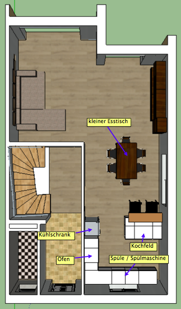

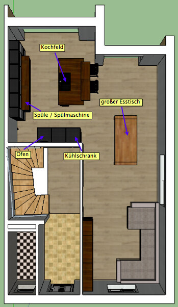

Eigentlich ist der Grundriss soweit durchgeplant nur bei der Gestaltung des Wohnraums im EG inklusive offener Küche sind wir uns nicht ganz einig.
Momentan haben wir 2 Varianten:
Variante 1: kleine Küche, kleiner esstisch großes Wohnzimmer
2D Grundrissplan eines Hauses mit Wohnbereich, Küche und Esstisch
Variante 2: große Wohnküche mit großem Esstische und ein kleines Wohnzimmer
Erdgeschoss-Grundriss mit Küche, Esstisch, Spüle, Ofen, Kühlschrank, Treppe und Wohnzimmer.

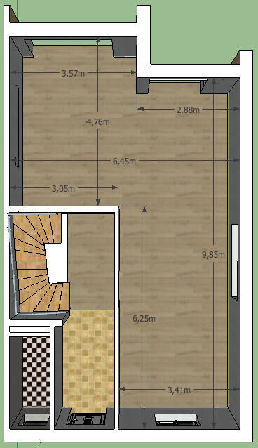

Zur Info hier noch die geplanten Raummaße
2D Grundrissplan eines Hauses mit Treppe, Eingangsbereich und Raummaßen

Manu1976
26.08.14 22:09
Ich finde Variante 1 schöner, weil es großzügiger wirkt. Aber warum nicht die Couch vor die große Terrassentür stellen und den TV Schrank da, wo du in Variante 2 den Kühlschrank und den Ofen stehen hast? Dann hättest du auf der kürzeren Seite noch Platz für nen großen Tisch.
Variante 2 ist in allen Teilen nur beengt. 2,80 Breite ist gerade mal so ausreichend für nen Tisch mit Stühlen. Wenn man da dann noch dran vorbei will, wenn mal Besuch da ist und evtl. noch die Hände voll hat, dann wird das sehr eng.
Bei eurem Grundriss fände ich es auch geschickt, wenn der Eingang zum Wohnbereich nicht an der langen schmalen Seite ist. Ich würde hier die Ecke abschrägen, so dass eine 45 Grad Wand entsteht und hier dann die Tür planen. Würde euch im Wohnraum nen enormes Platzgefühl bringen.

Bei Variante 2 habe ich im Bereich vom Esstisch eigentlich 3,4m, ansonsten Stimme ich dir zu dass bei Variante 1 der Wohnraum großzügiger wirkt dafür finde ich den Esstisch und die Küche etwas zu sehr gequetscht. Bei Variante 2 ist es umgekehrt, dort ist das Wohnzimmer auf 3,4m gequetscht.
Die 45° Wand wollten wir bei Variante 1 auf jeden Fall machen, allein deswegen weil dann das Platzgefühl ganz anders ist wenn man auf dem Sofa sitzt. Leider hatte ich es in dem Grundriss vergessen einzutragen.
In die 45° Wand die Tür einzubauen ist eine nette Idee, allerdings wird die 45° Wand vermutlich nicht länger als 0,5m da wir uns sonst im Flur den Weg in den Keller verbauen (hab ich leider auch nicht angedeutet, ist aber parallel zur eingezeichneten Treppe im weißen Bereich)

Kisska8627.08.14 05:31
Wie genau nutzt bzw. wollt ihr denn die Bereiche nutzten? Überlegt euch mal mal wo und wie ihr die Zeit im Moment verbringt.
Ich würde die zweite Variante bevorzugen. Aus folgenden Gründen:
1. In der Küche verbringen wir viel mehr Zeit und brauchen hier viel mehr Platz. Auch wenn Besucher da sind, sind wir eher in der Küche am Esstisch als im Wohnzimmer.
2. Vermutlich ist die Terrasse hinten?! Dann ist auch der Weg dorthin aus der Küche kürzer und somit sauberer!
Aber: Ich würde die Küchenmöbel anders planen.
3. Ein kleines Wohnzimmer in eurem Fall finde ich völlig ausreichend. Zum abendlichen TV gucken oder mal ein Buch lesen ist doch Platz für genug. 3,4m Abstand vom Sofa zum TV ist doch völlig okay. Würde mir hier vielleicht auf lange Sicht eine etwas kleinere Sofalandschaft kaufen, aber ansonsten völlig okay.
4. Habt ihr noch Kinder? Bei meiner Anordnung (auch die andere Küche) wäre sogar noch Platz zwischen Couch und Esstisch zum Spielen.

Doc.Schnaggls
27.08.14 08:41
Hallo Sascha,
mal eine ganz andere Frage:
Wie wäre es denn, wenn Ihr die Wand zwischen Treppe und Wohnzimmer einfach weglasst?
So dünn, wie sie (im Vergleich zu den anderen Wänden auf dem Plan) aussieht dürfte sie vermutlich nicht tragend sein.
Wenn die Möglichkeit besteht vor der Haustür noch einen kleinen Windfang einzubauen, würde ich sogar darüber nachdenken auch die Wand zwischen Flur und Wohnbereich wegzulassen.
Dadurch hättet Ihr einen enormen Zuwachs an Wohnfläche zu Lasten der jetzigen Verkehrsfläche...
Sollten die Wände so bleiben, würde ich schon alleine aus Gründen der Sonneneinstrahlung Variante 1 bevorzugen.
