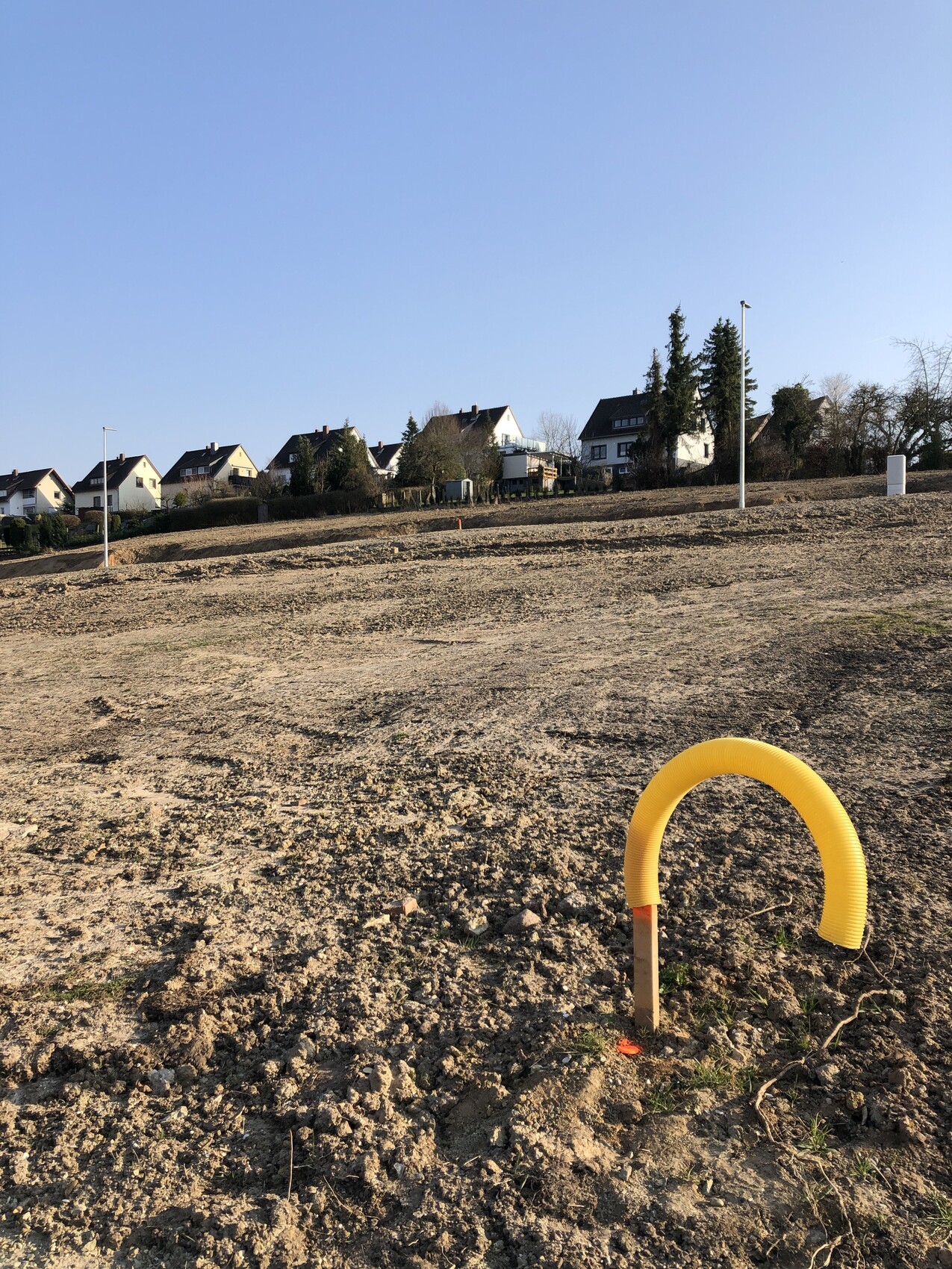

Liebe Alle,
wir wollen einen Bungalow mit 3 Zimmern und ca. 85 qm Wohnfläche bauen.
Da das Grundstück Hanglage hat, müssen wir mit Teil-Keller bauen.
Welches wäre nun vermutlich die preiswertere Variante:
1.: Wohnfläche im EG (mit Gästezimmer) 85 qm und 50 qm Keller billigst als reinen Nutzkeller mit Technikraum (dann benötigen wir auch nur 1 Bad)
2. EG nur 75 qm, Gästezimmer in den teils als Wohnkeller ausgebauten 50 qm Keller (dort würde dann ein zweites Bad benötigt, könnte aber später selber ausgebaut werden).
Sobald im Keller ein Wohnraum vorhanden sein soll, müssen ja auch die Wege dorthin geheizt und gedämmt sein. Außerdem muss es eine Innentreppe geben.
Einen reinen Nutzkeller könnte man zur Flächenersparniss ggf. ja auch ohne Innentreppe, nur von außen begehbar erschließen.
Also theoretisch benötigt man für einen Raum im EG 12 qm. Kommt dieser Raum in den Keller benötigt man zusätzlich Platz für eine Treppe in beiden Etagen und einen weiteren Flur, in ca. 24 qm.
Denke ich da richtig?
Hat jemand so einen Fall bereits mal kalkuliert?

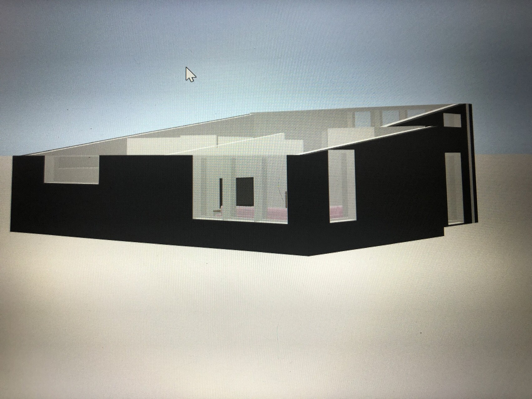

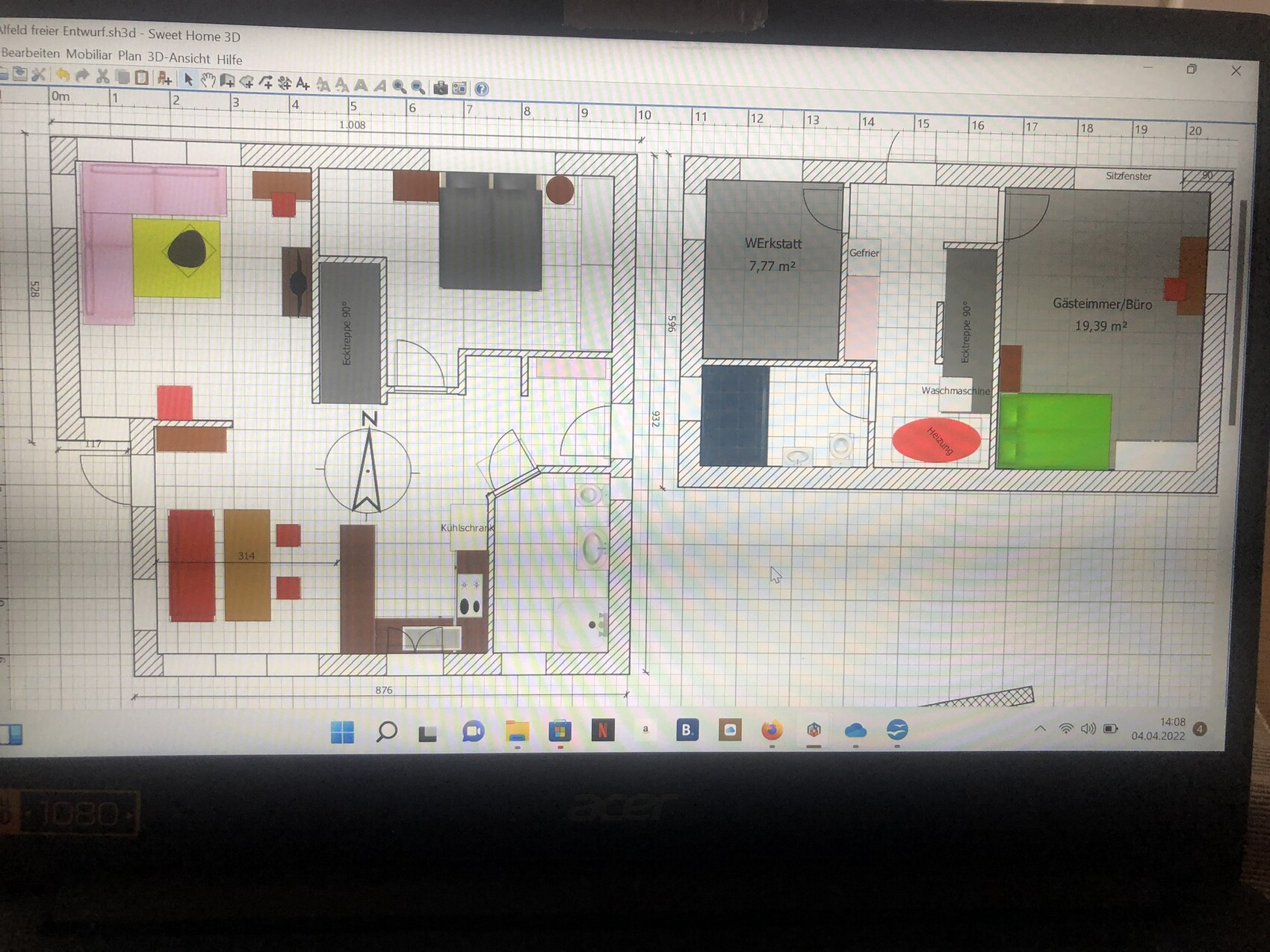

Vielen Dank für Deine/Eure Gedanken:
Tatsächlich gehen wir auf die Rente zu und es soll unser letztes Haus werden, deshalb sollen zumindest die notwendigen Räume auf einer Ebene liegen. Auch wollen wir keinen Kredit mehr aufnehmen und d

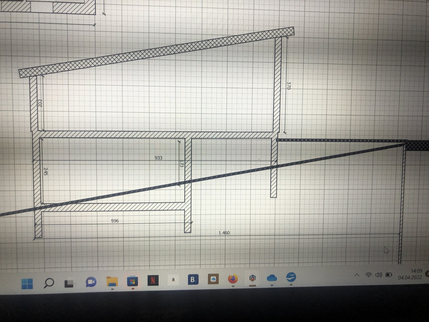

Ein Keller war nie geplant, muss jetzt aber halt wegen dem ca. 23% Hang (wir bauen mit dem Hang und haben den Eingangsbereich auf Straßenebene) sein.
Eine Außentreppe bräuchten wir bei reiner Lagernutzung ja eben nicht, da die Nordwand des Kellers auf einer Ebene mit dem Garten wäre.

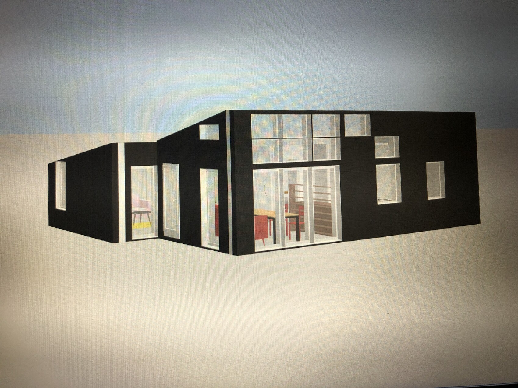

Ich füge hier mal meine laienhafte Idee des Hauses bei.
Angedacht ist ein Pultdach mit hoher Seite Richtung Straße/Süden, um möglichst viel Sonne ins Haus zu bekommen.
Mangels anderer Möglichkeit habe ich den Keller neben das Haus gezeichnet.

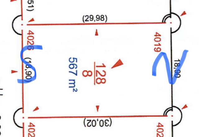

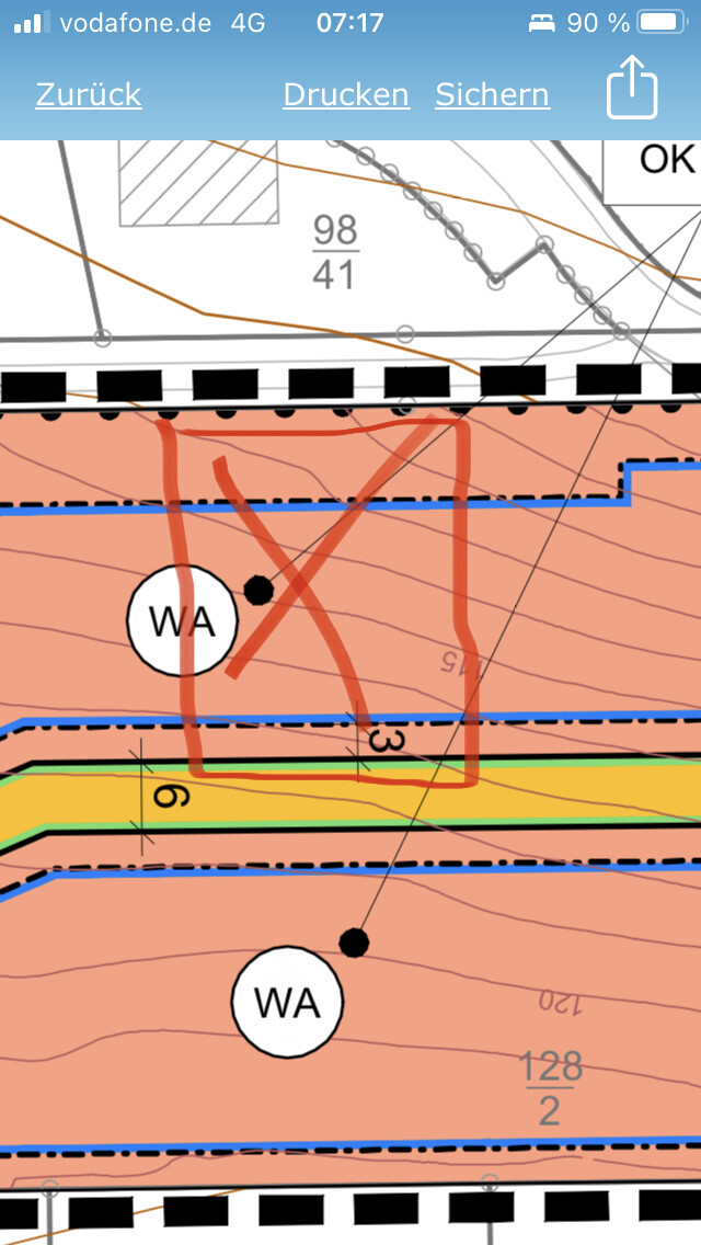

Es gibt einen -Bebauungsplan, der fast alles zulässt, die Baustraße ist schon angelegt. Abwasserschächte liegen am Ende, auf der tiefen Seite des Grundstücks.
