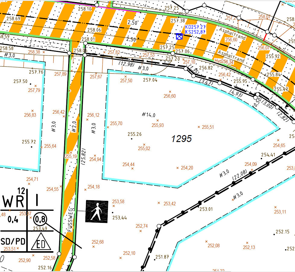

Wir haben ein Grundstück mit Hang und haben einen Wohnkeller eingeplant, der zur Hangseitig dann bodentiefe Fenster erhält.
Würdet ihr bei diesem Gefälle einen Keller oder eine Bodenplatte mit Hangabsicherung bauen?
Unser aktueller Baukörper ist 9,12m*8,5m.
Auf 8,5m gibt es ein Gefälle von ca. 1,8m.
Ich habe euch in den Anhang die Vermessungsergebnisse (Flur 1295) mit Höhenprofil und unsere Überlegung zur Platzierung des Hauses eingefügt.
Grundsätzlich würden wir lieber mit Bodenplatte "größer" mit Holzständerwerk bauen und einen Betonkeller vermeiden.
Ich freue mich auf eure Ideen.
Bodengutachten ist leider noch in Arbeit.

Lageplan: Grundstück 1295 mit blauem Umriss, Straßenführung, Wegen und Markierungen.
Liegenschaftskarte mit Parzellen 1295 und 1297, blaue Umrisse, Straße und Höhenangaben.

derwilder85 schrieb:
Wir haben ein Grundstück mit Hang und haben einen Wohnkeller eingeplant, [...] Auf 8,5m gibt es ein Gefälle von ca. 1,8m.
Das ist sehr vernünftig, da meine Kellerregel hier bekanntlich eindeutig "pro Keller" votiert. Hier auf einen Keller zu "verzichten", wäre ein Pyrrhussieg, wie er im Buche stünde.
14.02.21 22:16
Wohnkeller. Wird allerdings mit Holzständer im UG nicht so einfach. Zumindest hat es bei uns nicht funktioniert
F
fab101
14.02.21 22:42
Grenzfall, ich denke, man bekommt beides hin. Hängt auch ein gutes Stück davon ab, wie ihr den Garten & Terrasse anlegen wollt und wie/wo euer Wohnzimmer ist.
hampshire
15.02.21 10:28
Die Wahl hängt von Budget und Wohnpräferenz ab. Der Wohnkeller dürfte letztlich günstiger sein, da der Baukörper kompakt bleibt. Die Geländebewegungen für eine Bodenplatte inklusive Dämmung und Hang abfangen sind nicht ohne. Wir haben uns gegen den Wohnkeller entschieden - daraus kann man aber keine allgemeine Empfehlung ableiten.
15.02.21 10:32
@hampshire du hast auch nicht aufgefüllt
