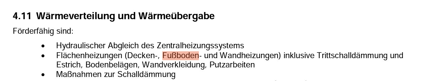

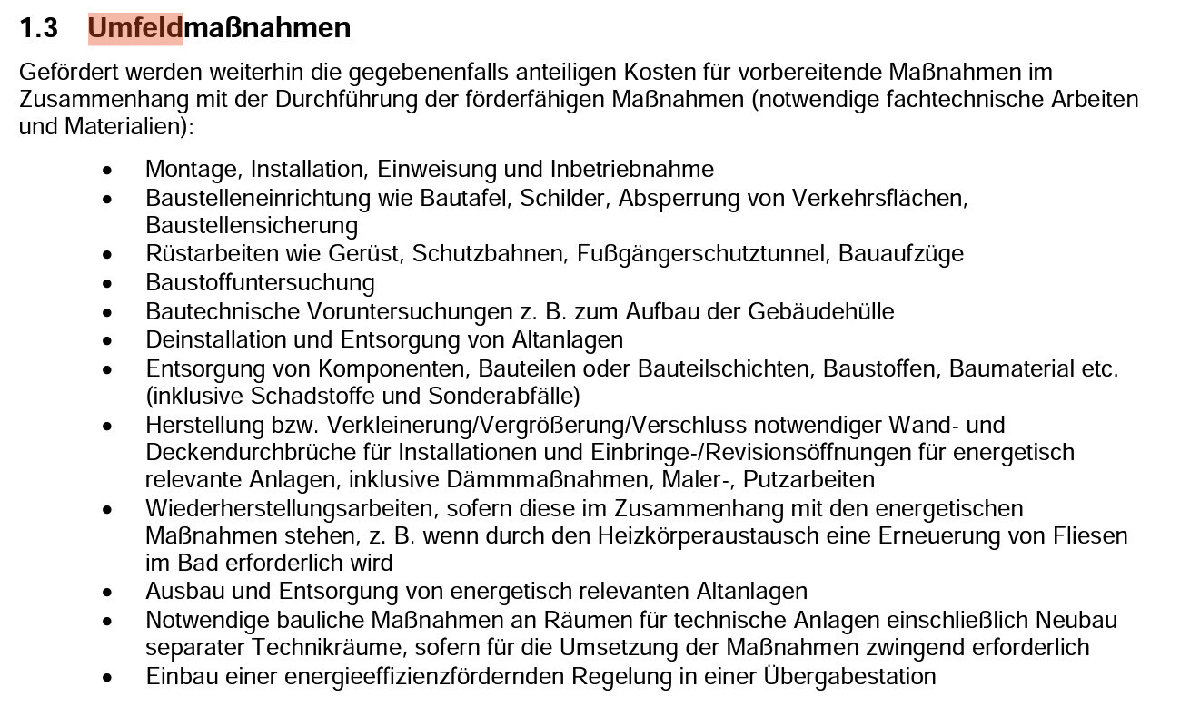

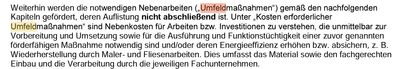

SaniererNRW123 30.10.2022 15:27
FCBenne04 schrieb:
In dem Zusammenhang noch eine Frage: Wie schaut es mit den sog. "Umfeldmaßnahmen" aus?
Es wird eigentlich alles gefördert - so steht es auch im BEG-Merkblatt:
Folie mit Überschrift 4.11 Wärmeverteilung; Aufzählung förderfähiger Heizmaßnahmen.
Textabschnitt aus einem Dokument, erklärt Umfeldmaßnahmen und zugehörige Kosten.
Folie 1.3: Umfeldmaßnahmen, Aufzählung von Bau- und Installationsarbeiten.
