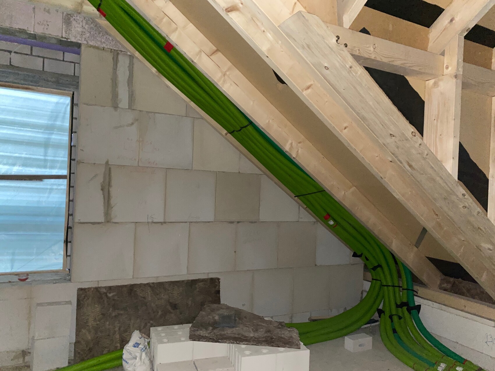

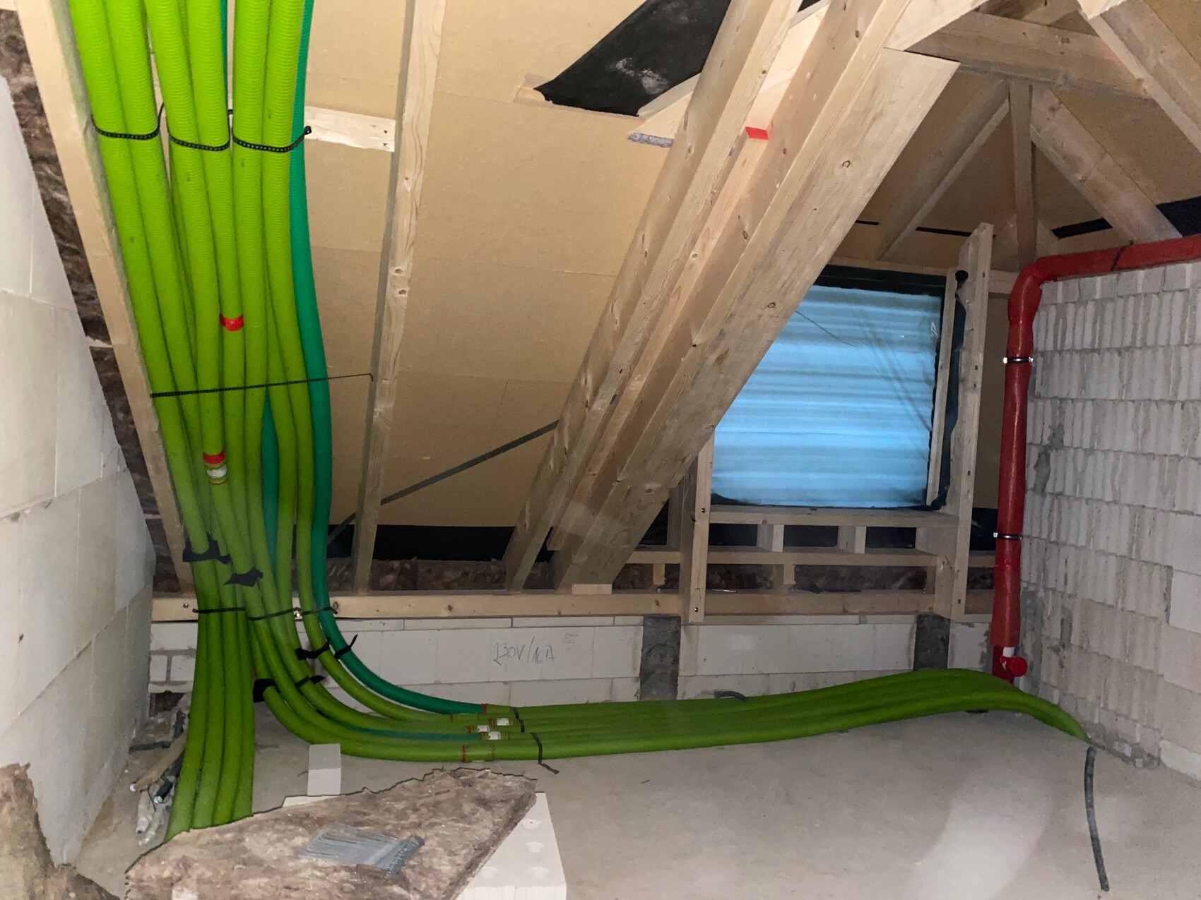

der Heizungsbauer hat die Be- und Entlüftungsrohre durch die Dachschräge unter der Pavatexbahn verlegt. Das wird zwar noch vom Trockenbau gedämmt/verkleidet, aber ist das so zulässig bzw. ok oder entsteht dort eine Kältebrücke bzw. kann das eine Schwachstelle für Schimmelbildung in den Leitungen werden?

Also habt ihr jetzt auch die Rohre in der Schrägen liegen?
Ich habe hier noch mal zwei aktuelle Bilder, dass man sich das besser vorstellen kann!
Ist das so ok?

RotorMotor
14.02.21 19:06
Wieviel Aufsparrendämmung habt ihr denn?
Steht die zentrale Kontrollierte-Wohnraumlüftung im Spitzboden?

20 cm Zwischensparrendämmung WLG 035 und die Kontrollierte-Wohnraumlüftung-Anlage steht im Keller im Technikraum mit Zu- und Abluftstutzen an der Außenwand an der oberen Kellerwand!

Warum wird dieses komplette Bündel einmal am Dach lang gelegt, wenn die Anlage im Keller steht?
Wenn es keine Aufsparrendämmung gibt, liegen die Rohre ja fast direkt an der Außenhülle an.
Das hört sich für mich gar nicht gut an!
