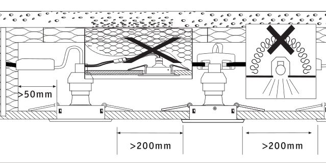

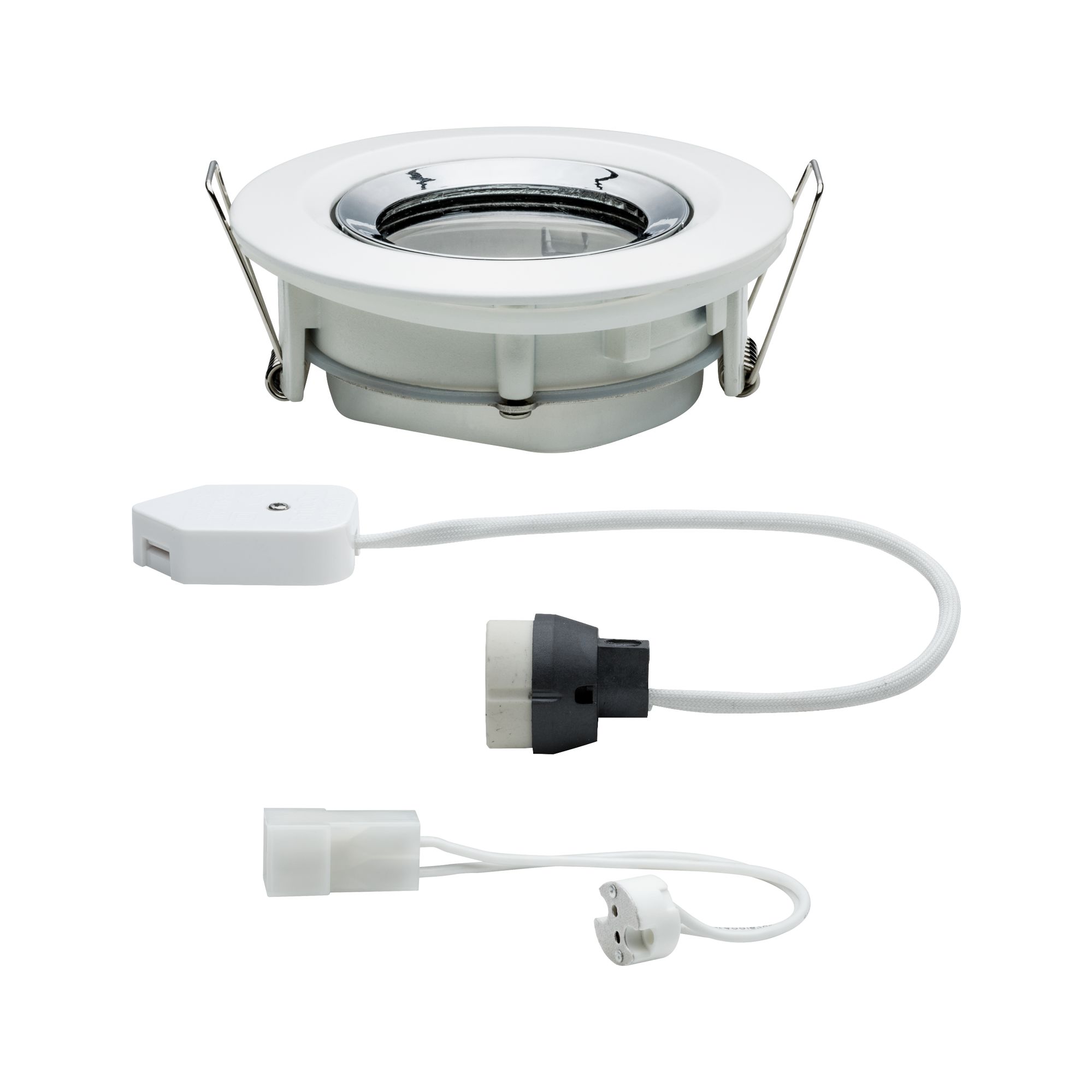

ich strebe an im Badezimmer die
Einbauleuchte LED Nova IP65 rund Max. 35W Weiß/Chrom 1er-Set schwenkbar (Artikel-Nr.: 936.63) von Paulmann
in der Elementdecke zu verwenden. Nun frage ich mich, wie das mit den HaloX-Dosen funktioniert.
Wenn man sich die Bilder von der Paulmann-Seite anschaut, dann scheint es, als seien diese Einbauleuchten eher für abgehängte Decken gefertigt? Wegen der seitlichen zwei Füßchen, welche durch die Federn dann gegen die abgehängte Decke gedrückt werden.
Wie ist es mit HaloX-Dosen machbar, diese Spots zu verbauen. Eine 100er Dose zu nehmen wird wohl nicht klappen, weil dann die seitlichen Füßchen wohl an den Dosenwänden angehen wird. Man müsste also eine (deutlich?) teurere 180er Dose nehmen, damit es wie eine "abhängte" Decke scheint und die Füßchen am Frontteil der Dose anliegen. Oder verstehe ich es falsch?

Mycraft16.04.20 16:37
Man würde es auch in die 100er reinbekommen und das würde auch ganz gut halten, aber wenn du auf Nummer sicher gehen willst dann nimm lieber die 180iger.

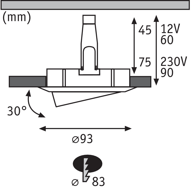

Okay, danke für deine Antwort. Bei den 100er würden aber dann die zwei Außenfüßchen an den Wänden angehen und du meinst, dass es so auch ganz gut halten würde?
Weil der Teil, der durch das Loch muss ist ja schon 83 mm. Das heißt pro Seite bleiben gerade mal so um die 8 mm in einer 100er Dose und ich denke die Beinchen sind deutlich länger als 8 mm bzw. brauchen deutlich mehr Platz als 8 mm um nach unten anzuliegen wie im mittleren Bild (mit der wohl abgehängten Decke).
Mycraft16.04.20 17:40
Deswegen schreibe ich ja, nimm die 180iger.
