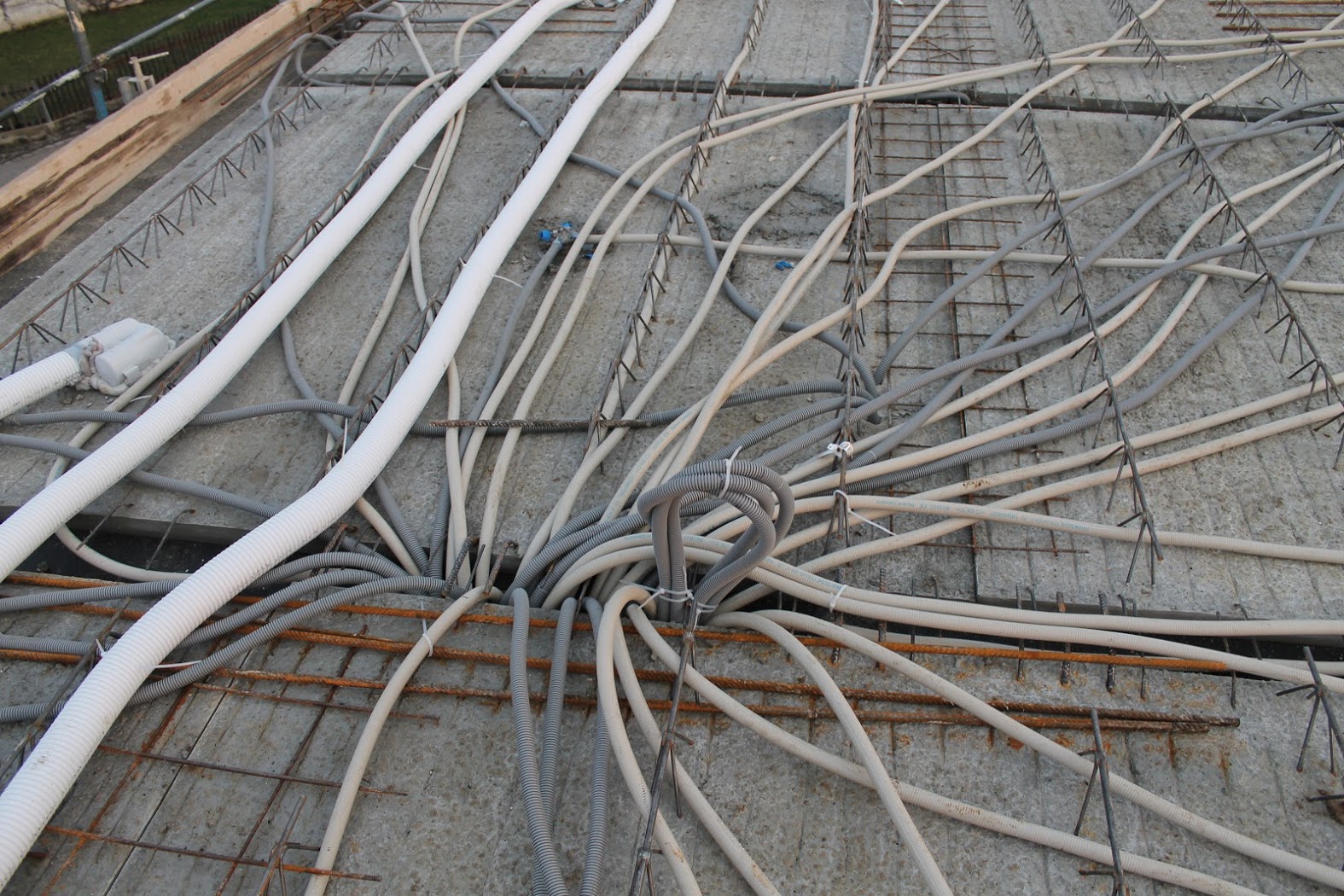

Ich hab die Leerrohre nach dem Legen der Plattendeckenelemente und vor dem Ortbeton gelegt.
Verzögerung gab es keine, die Platten wurden in Absprache mit GÜ am Fr gelegt und am Montag wurde betoniert.
So wie man es halt macht:
Auf einer Seite in den Deckendurchbruch, auf der anderen Seite entweder in die Deckdose (Licht, Brandmelder, Präsenzmelder) oder ein Loch gebohrt, damit man dann im Wandschlitz nach unten kommt.

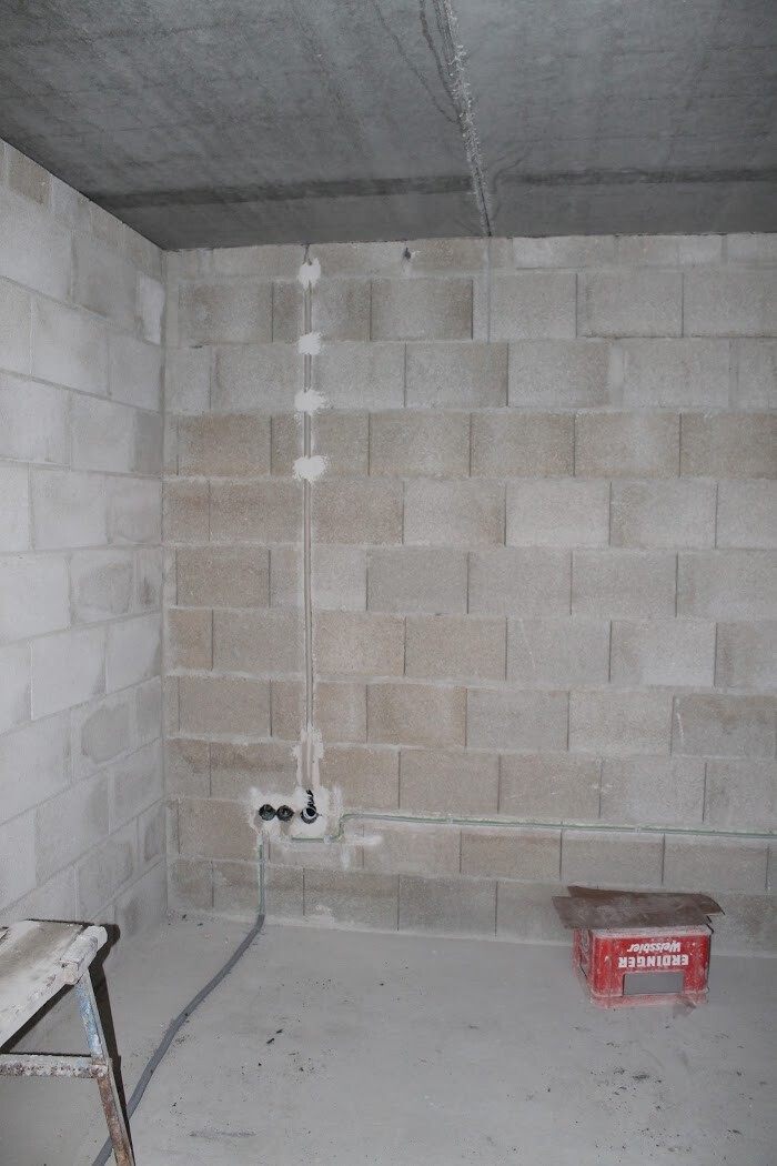

Bei den Rohren macht man schnell Meter. Um aber dann später auch noch eine Leerdose dranzubekommen, braucht es mindestens noch mal soviel Arbeit:
Dose bohren, Schlitzen mit Schlitzfräse, freistemmen, Dose eingipsen:
Kellerrraum im Rohbau mit Betonblockwaenden, sichtbaren Leitungen und Bauwerkzeug
In Summe nichts für jemanden mit zwei linken Händen!
